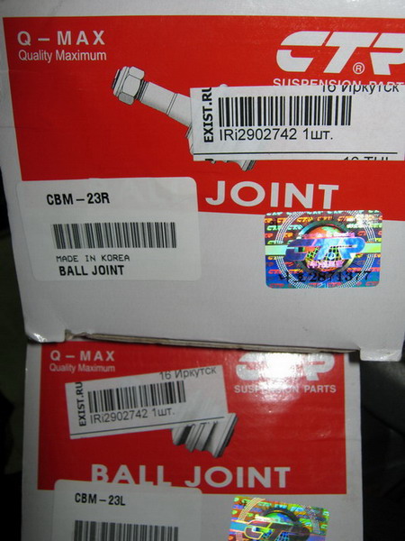

paul-irkut Опубликовано 4 октября, 2010 Жалоба Опубликовано 4 октября, 2010 (изменено) Я сегодня поставлю СТР и завтра отпишу как это было! С уважением, Павел Изменено 4 октября, 2010 пользователем paul-irkut Цитата

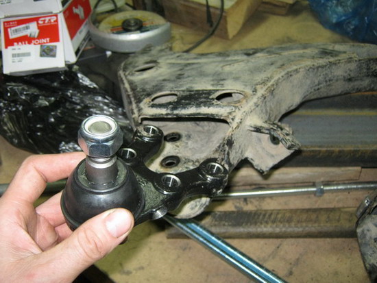

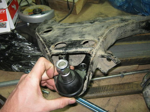

paul-irkut Опубликовано 4 октября, 2010 Жалоба Опубликовано 4 октября, 2010 (изменено) Вот упаковка (CBM-23L и CBM-23R) Вот установка на рычаг Вот положение в рычаге Вот сам процесс установки http://www.youtube.com/watch?v=_FiRRx1em3E С уважением, Павел Изменено 5 октября, 2010 пользователем -=MAXDIE=- Добавил номера шаровых 1 Цитата
vol Опубликовано 4 октября, 2010 Жалоба Опубликовано 4 октября, 2010 Паша молодца! Музон еще себе подобрал такой бодренький ))) Дык, а что с кулаком? Как туды шаровая села? Дорестайл? Цитата
paul-irkut Опубликовано 4 октября, 2010 Жалоба Опубликовано 4 октября, 2010 (изменено) Дима, музон то по радио играл - оно у меня постоянно включено))) В кулак тоже нормально - но я еще не ставил - но у меня - те которые снял стояли тоже СТР.Рестайл - там и в видео обозначил в комментарии - PE8W-0301345 1997г. С уважением, Павел Изменено 5 октября, 2010 пользователем paul-irkut Цитата
-=MAXDIE=- Опубликовано 5 октября, 2010 Жалоба Опубликовано 5 октября, 2010 Ура! Ну, наконец-то!!! В кулак тоже нормально - но я еще не ставил - но у меня - те которые снял стояли тоже СТР.Рестайл - там и в видео обозначил в комментарии - PE8W-0301345 1997г. Паш, спасибо за отчёт. По твоему номеру кузова нижние шаровые бьются стандартные (как у всех булок): MR208663 и MR208664. Однако вопрос с болтиком - ограничителем. $ERGEY25 написал мне: там болтики вкручиваются я их не ставлю, а так без проблем. С этими болтиками такой вопрос. Насколько я помню, оригинальная правая и левая как раз отличаются тем, что у них этот самый ограничитель с разных сторон, в остальном они одинаковые. Тогда возникает вопрос: чем отличаются CBM-23L и CBM-23R, ты же их в руках держал. Цитата
paul-irkut Опубликовано 5 октября, 2010 Жалоба Опубликовано 5 октября, 2010 (изменено) Они тоже отличаются этим самым болтом-ограничителем - он тоже на разных сторонах у правой и левой. У мну они стояли. Щаз когда поставлю - тоже установлю. С уважением, Павел Изменено 5 октября, 2010 пользователем paul-irkut Цитата
