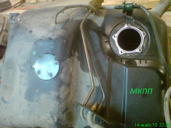

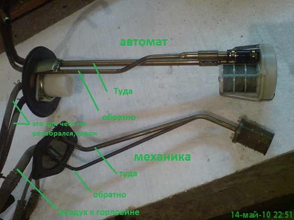

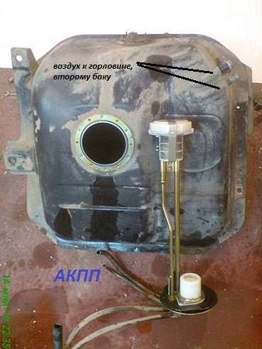

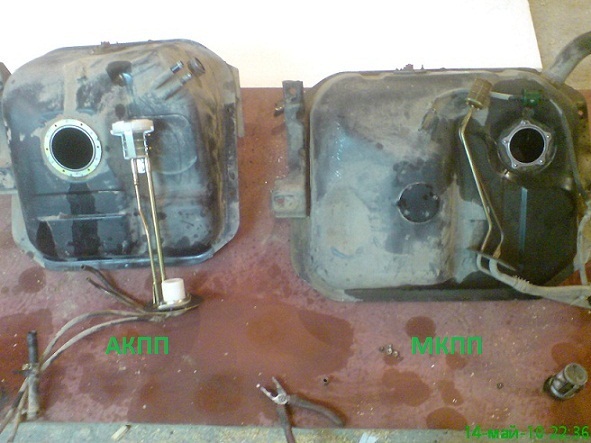

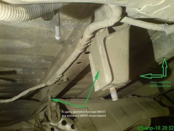

Попробовал я,значит,вчера перекинуть второй(большой) бак на бак от механики.Ну что я могу сказать.С наскока не вышло.Во-первых,крепление самого бака к кузову спереди.Оно разное.
Во-вторых...
Из фото видно,что...
места установки,размеры отверстий и конструкция подачи-обратки на АКПП и механике разные. :( Поэтому тупо перекинуть подачу-обратку с функцией перелива с автомата на механику не получится.Придётся трошки мароковать. :)
Изменено пользователем ark
МКПП
АКПП

Тут же вот какое дело. Если на машину с автоматом ставиться механика и в ней остается два бака значит и на машину с механикой должны встать два бака от автамата. Может летом займусь. Возьму полностью всю топливную систему с автомата и буду изобритать.
Лёша,втанут,конечно.Факт.Единственно,что в отверстиях,где для крепления баков должны быть гайки или торчать болты их не будет.

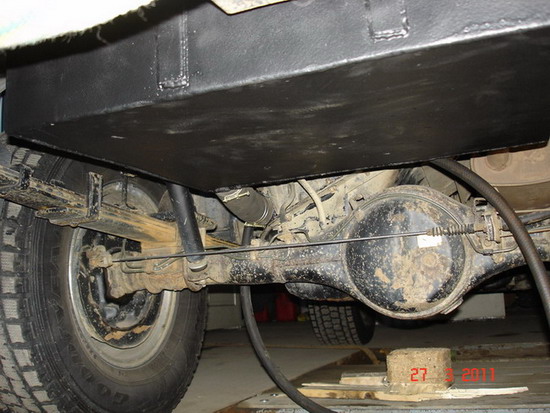

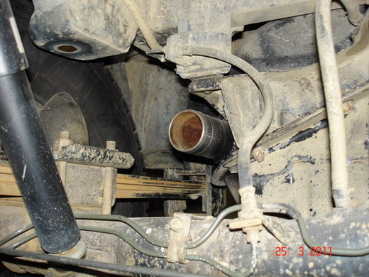

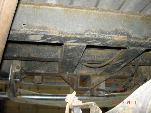

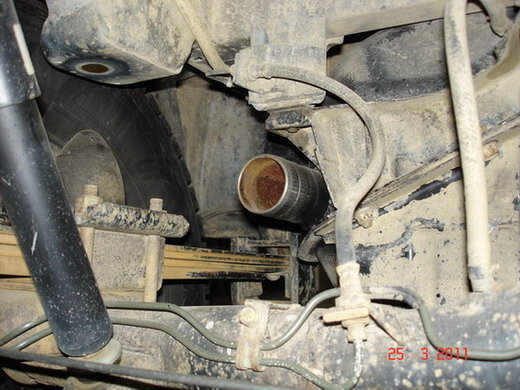

Внимательно изучил все предложения в данной теме и решил идти в том же направлении, но своей тропой! А именно, очень понравилось предыдущее предложение повесить доп бак и врезать его в штатную систему. Не понравилось то, что бак газелевский очень большой, а следовательно, как его не подвешивай, все равно топливо в нем будет оставаться, и не 5-7 литров, а литров 15-20, это оч. хорошо видно на фотографиях. А это значит мертвый груз. Поэтому я изготовил бак прямоугольной формы,post-10648-0-45640700-1312607545_thumb.jpg(на фото бак лежит вверх дном) объем получился 43 литра, и прикрепил его на раннее установленную раму для съемной лебедкиpost-10648-0-29648400-1312607682_thumb.jpg. Горловину вварил в уровень с полом, горловину в штатном баке вварил на 5 см. ниже горловины допбакаpost-10648-0-13417300-1312607837_thumb.jpg. В верху вварил штуцер вентиляционный и подсоединил к штатной системе отвода воздуха. Соединил допбак со штатным баком куском шланга, и получил идеальную систему соединяющихся сосудов. Теперь заправляю в одну горловину порядка 115 литров топлива и ни каких переливаний или переключений в пути! Топливо из допбака уходит все до капли. Теперь только расходомер показывает не линейно расход топлива, но это на скорость не влияет.
