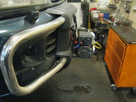

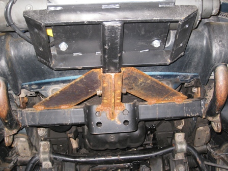

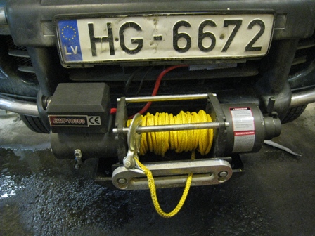

Arnis Опубликовано 22 февраля, 2010 Автор Жалоба Опубликовано 22 февраля, 2010 (изменено) Farkop ot Ford Trasit padashol mezhdu lanzheronami DELICi. K farkopu prevaril trubu, a v trubu mozhno pastavitj sjomnij kronshtein lebodki. Plus konstrukcije shto lebodha sjomnaja, i mozhno lebodku pastavij zade. vid spereda... vid snizu... Farkop k lanzheronam krepitsa trumja boltami skazdij storoni, v lonzherone zavaril trubki, shtobi bolti nespluchili lanzheron. Изменено 23 февраля, 2010 пользователем Arnis Цитата

Arnis Опубликовано 23 февраля, 2010 Автор Жалоба Опубликовано 23 февраля, 2010 (изменено) Terthizei netu, prosta vzjal Farkop ot Transita i vstavil mezhdu lonzheronami, togda prevaril trubu i kreplenija. Zdelal za 1 denj. Изменено 23 февраля, 2010 пользователем Arnis Цитата
