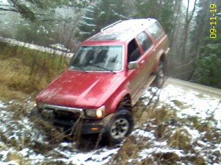

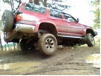

gad66 Опубликовано 15 января, 2010 Жалоба Поделиться Опубликовано 15 января, 2010 А я после Тойоты 4RUNNER 3л механика, сел на ДЕЛИКУ. Конечно прёт хуже, но не намного. Только пока стрёмно на након типа этого., сижу-то выше. Цитата Ссылка на комментарий Поделиться на другие сайты Поделиться
