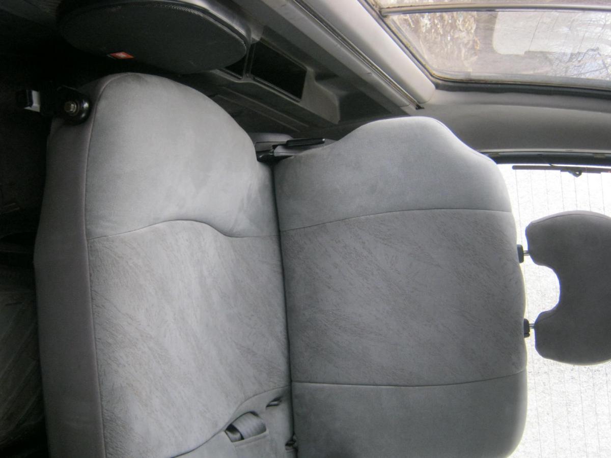

сергей02 Опубликовано 13 февраля, 2010 Жалоба Опубликовано 13 февраля, 2010 Уважаемые у кого был опыт установки сидений с булки на кирпич,хотелось бы добавить комфорта водителю, т.е. себе в первую очередь могу добавить высокая крыша P35W, а вот и сам объект,кто что скажет Цитата
25diesel Опубликовано 13 февраля, 2010 Жалоба Опубликовано 13 февраля, 2010 Даже если установишь-ездить будет неудобно. Подушка под задницей толстая слишком-будешь горбиться чтоб дорогу видеть... Цитата
Denis Опубликовано 13 февраля, 2010 Жалоба Опубликовано 13 февраля, 2010 Уважаемые у кого был опыт установки сидений с булки на кирпич,хотелось бы добавить комфорта водителю, т.е. себе в первую очередь могу добавить высокая крыша P35W, а вот и сам объект,кто что скажет JOJA ставил на днях задние сиденья и средние у него тоже стоят от булки но не диван а одиночные. Позже расскажет что да как . Цитата
delicakiller Опубликовано 13 февраля, 2010 Жалоба Опубликовано 13 февраля, 2010 передние актуальны при низком росте, средние без проблем думаю установишь, а вот задние у булки на крыльях висят и упираются на дырки в полу! да и смысл-не скажу что на булке с таким вариантом как на фото сидушки удобнее, там нет подлокотников, тем более шамоникс-дермантиновый, зимой калатун-летом попа прилипает и потеешь, да и маркие-протираются быстро-тем более что спереди на кирпиче надо попой налазить(так как на колесе сидишь)-там край быстро сомнется. Цитата
ruslan Опубликовано 13 февраля, 2010 Жалоба Опубликовано 13 февраля, 2010 Даже если установишь-ездить будет неудобно. Подушка под задницей толстая слишком-будешь горбиться чтоб дорогу видеть... и если пузо большое, то руль мешать будет, да и не очень-то удобней станит сидеть водителю.а вот кож-зам, это Г... летом машинка постояла на солнце, сел и выскочил из машины...,прееш, потееш, зимой дубееш, скрипит, протерается... 1 Цитата
сергей02 Опубликовано 13 февраля, 2010 Автор Жалоба Опубликовано 13 февраля, 2010 Да я особо не горю желанием,просто решил узнать мнения более опытных,сам деликой владею чуть больше года,насчет кожи согласен на 100% ,почему задался вопросом,не нравится мне средний диван и складной стульчик весь болтается и клинит,редко но приходится иногда бывать пассажиром,теперь тогда следующий вопрос,возможно ли поставить раздельные сиденья от того же кирпича комплектацию, салона к сожалению не знаю. Цитата
delicakiller Опубликовано 13 февраля, 2010 Жалоба Опубликовано 13 февраля, 2010 поставить можно, дырки должны быть, правда половое покрытие тоже надо ставить от комплектации с двумя средними. Цитата

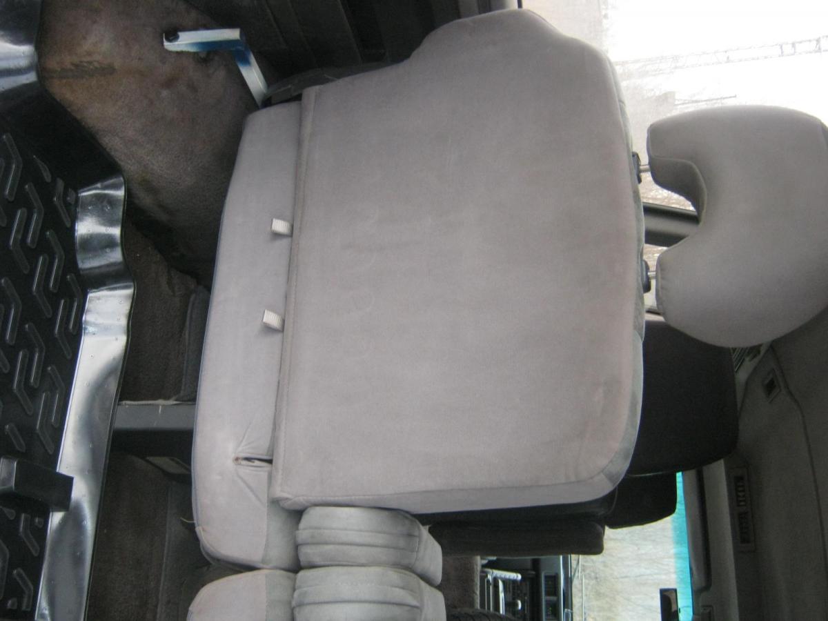

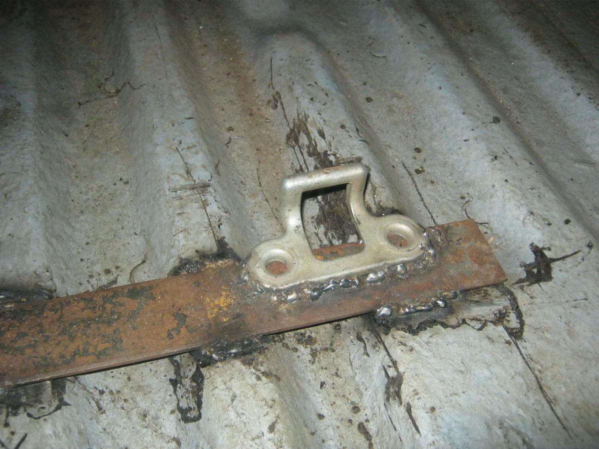

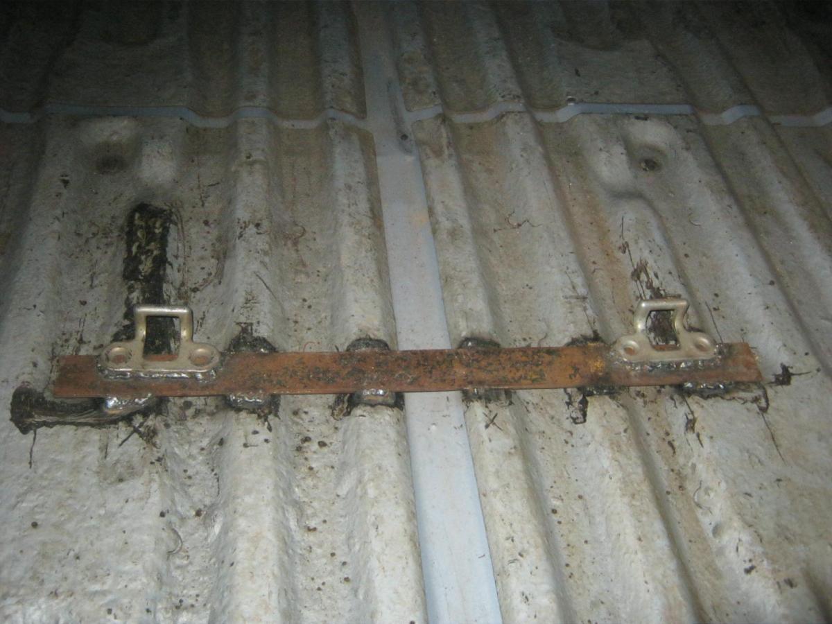

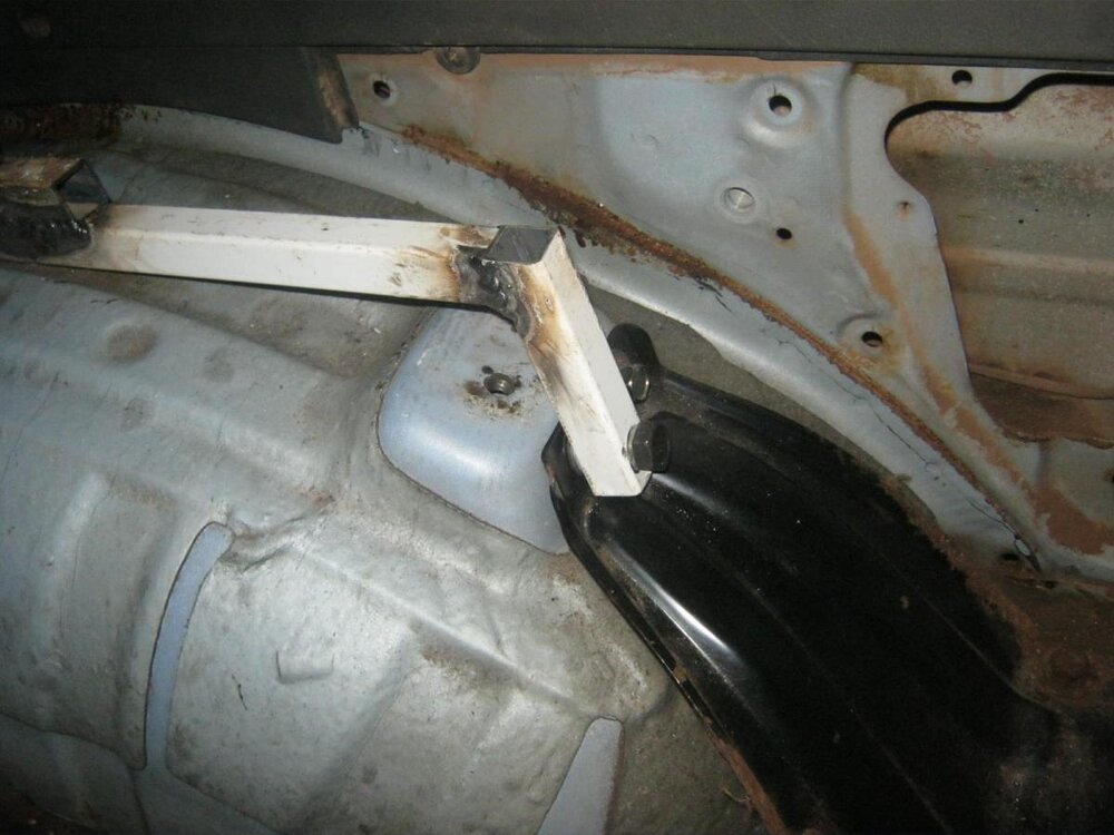

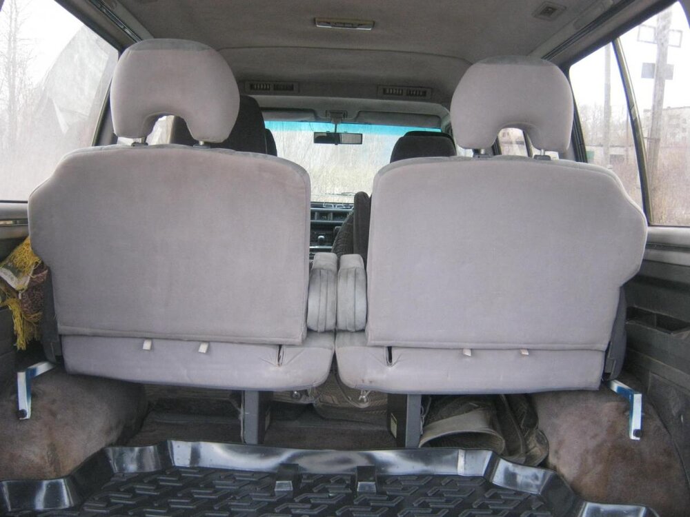

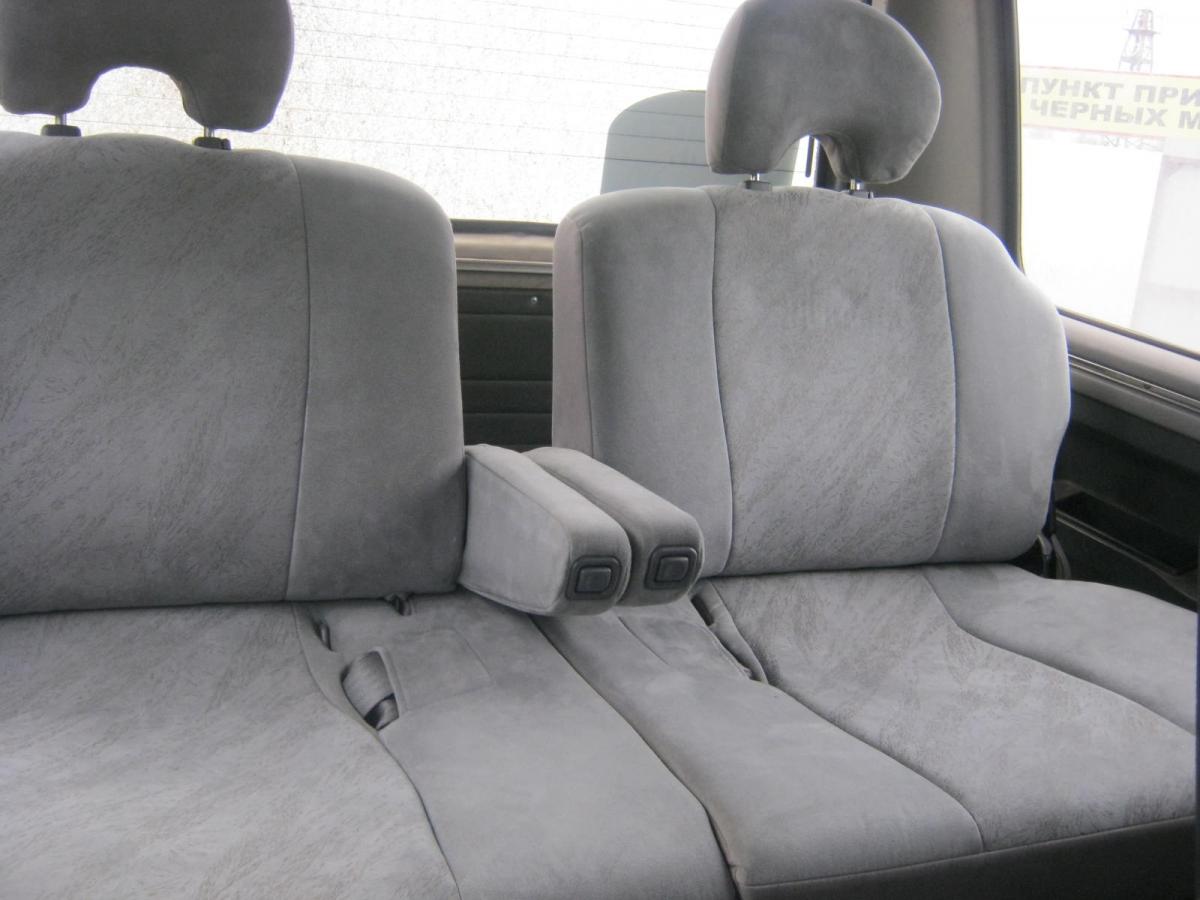

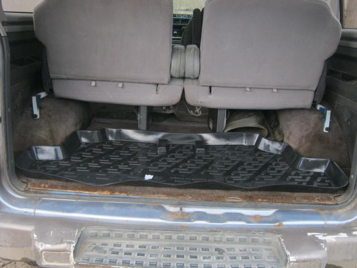

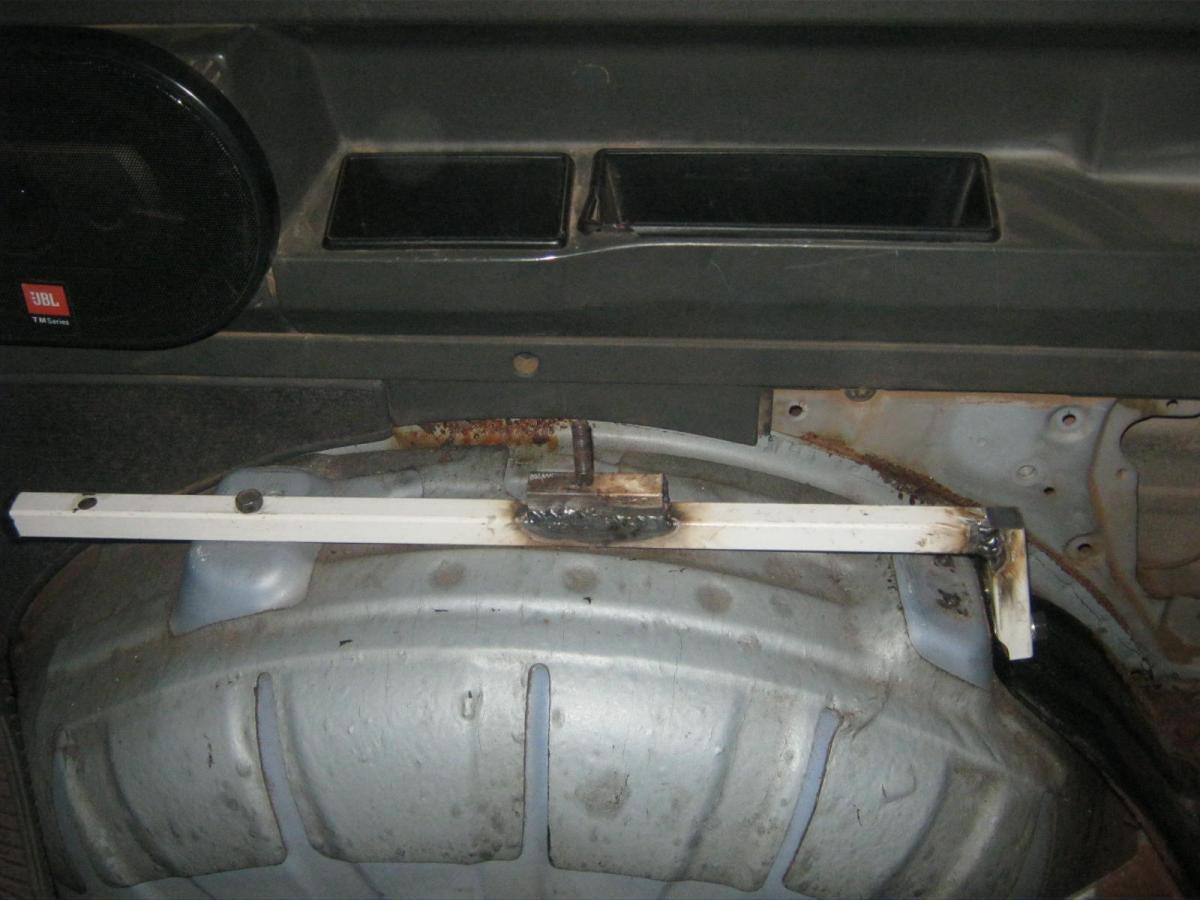

Олег Пермь Опубликовано 31 октября, 2012 Жалоба Опубликовано 31 октября, 2012 (изменено) посмотрел на фотки где третий ряд криво стоит и пришла мысль-подсказка тебе... нарости выкидные ноги если они железные... Сделал себе задний ряд раздельный, которые к боковинам складываются, от булки в кирпич - стоит прекрасно, не криво. Смысл такой: передний кронштейн сиденья развернул внутрь, трубу 20на20 установил в стандартные места крепления ( если что можно убрать все обратно) и на арку, а к трубе уже сиденье прикрепил - все видно на фотках. Все делалось по месту, заняло день. Да и еще: для замков сиденья купил скобы от волги (от багажника наверно), приварил их на пластину, пластину - к полу. Кронштейны сидений разрезал в месте сгиба и гнул под 90 градусов - а были там углы больше. Сначала все примерял, чтобы в разложенном состоянии было впритык к задней стойке, потом резал и т.п. В разложенном состоянии потом сфоткаю, но там все тоже в идеале. Изменено 1 ноября, 2012 пользователем Олег Пермь 2 Цитата
