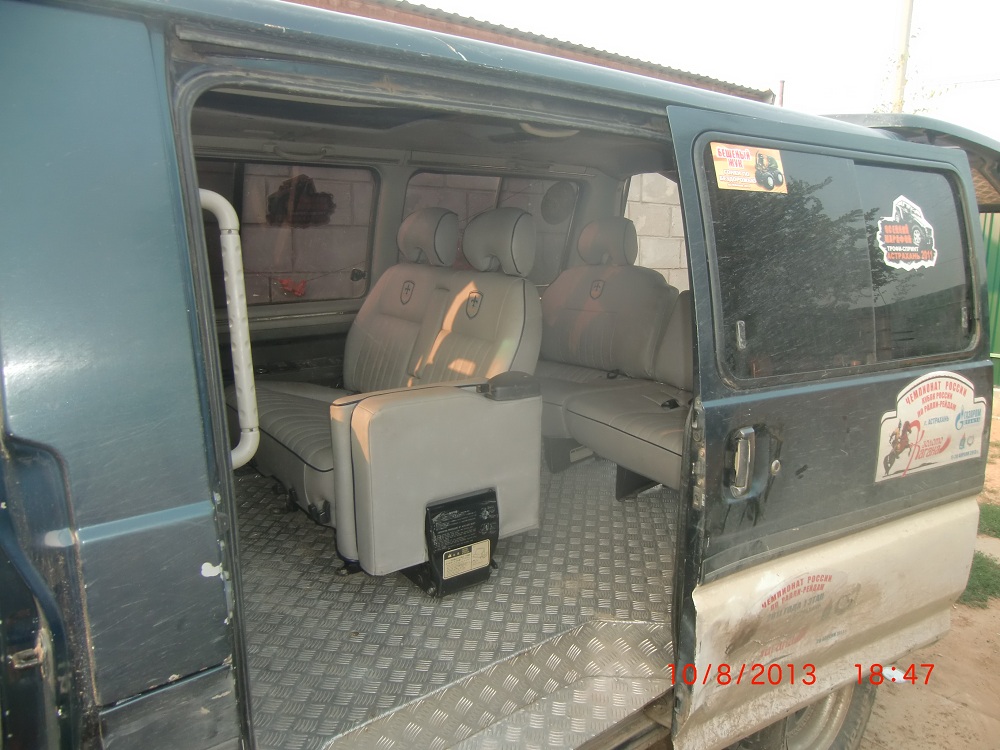

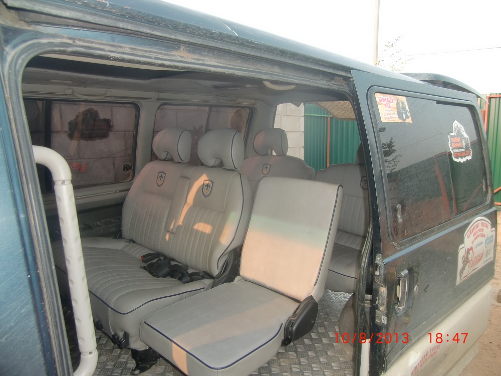

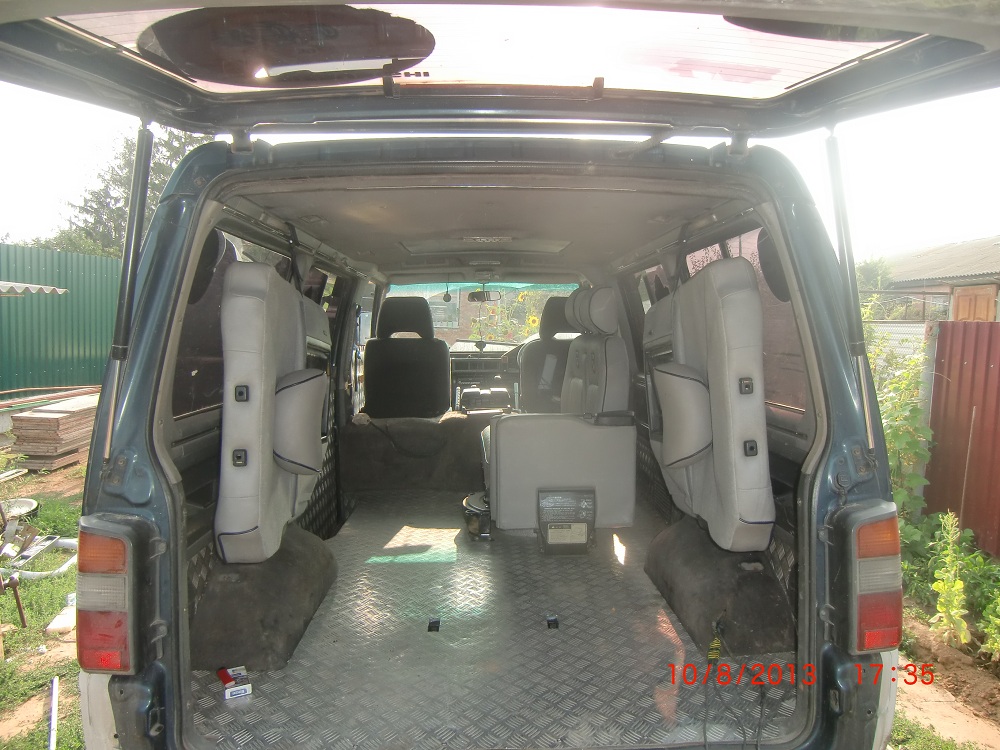

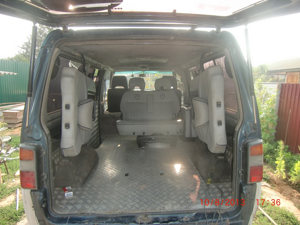

post-7774-0-19753400-1376162814_thumb.jpgНу и я тоже поставил сидушки!

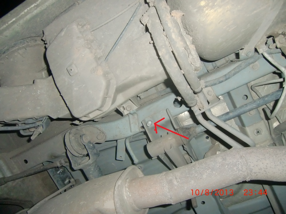

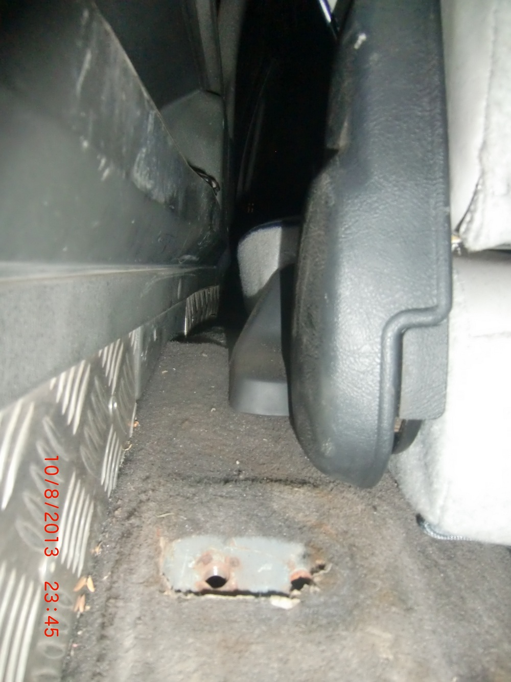

Средний диван: Его чтоб нормально закрепить и не "промахнуться" лучше всего начинать вот с этой дырки-отверстия, и втулка из 15мм трубы(полдуймовка) а дальше уже остальные непроблемма, потому что с этим отверстиям мне прям повезло, его лучше сверлить из под низу... post-7774-0-45283700-1376163762_thumb.jpg
Уголок с приваренными гайками, инече очень сложно затягивать гайки из под топливного бака, и даёт доб жосткость post-7774-0-42441300-1376163932_thumb.jpg
крепления заднего ряда: лучше подложить 1,5см подставку под крепления, потому как вы уже заметили задний ряд стоит домиком "/\" post-7774-0-28740300-1376164033_thumb.jpg
Передняя кронштейн, там уже подложенно 4см проставка, но нужно ешё 1,5см(как я раньше писал про то что сидуши домиком) post-7774-0-03335900-1376164185_thumb.jpg

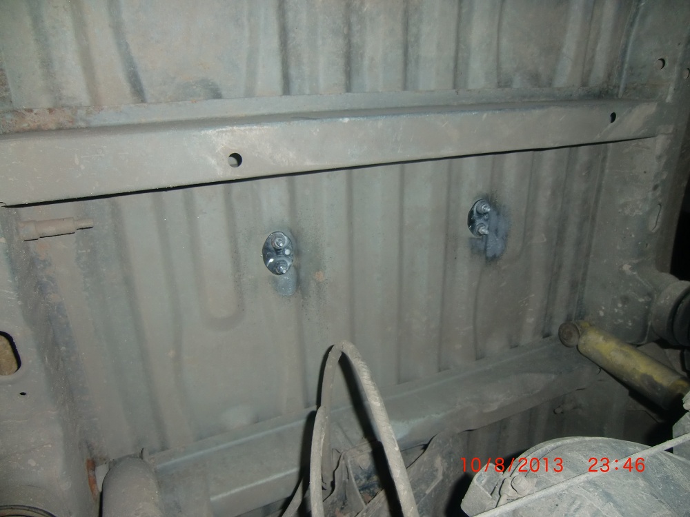

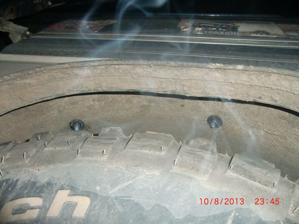

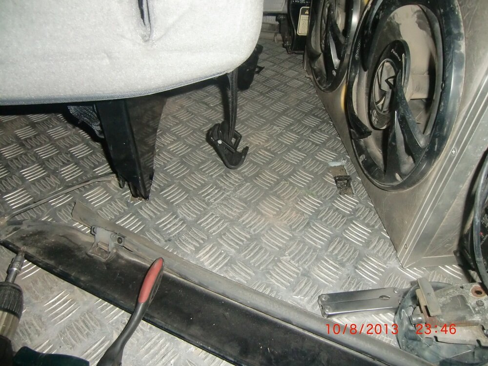

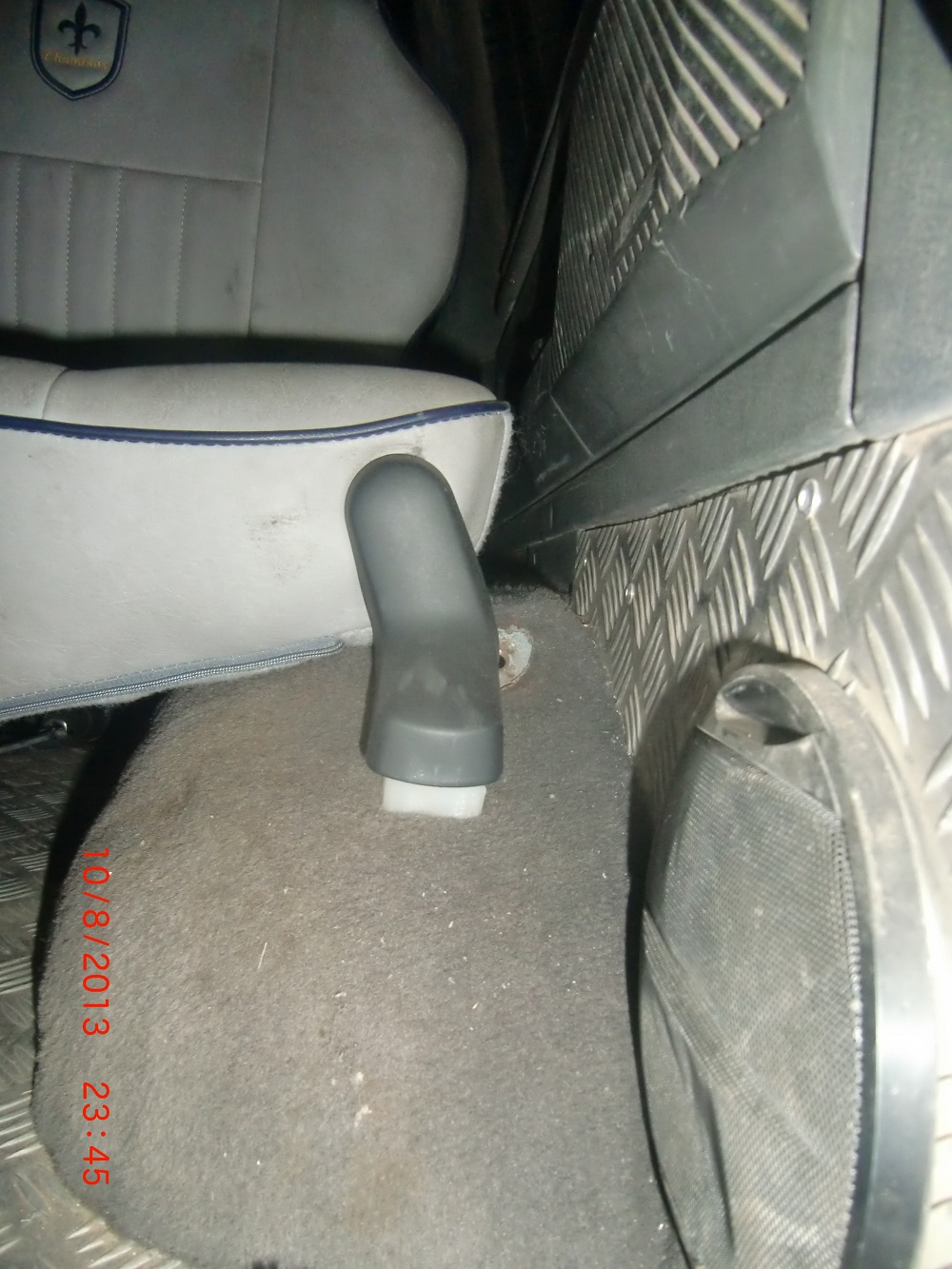

Защёлки. Взяты с передних дверей кирпича, и прорезанны-установленны через низ машины, мне очень актуально чтоб ничего неторчало в салоне(ровный пол) post-7774-0-68015500-1376164368_thumb.jpg

Болты, которые вылезли в арку, возьми, чуть подогрей феном и замажь пластилином. Это гарантия, что потом открутишь при необходимости. :)
серыйеж я когда поставлю проставки под эти части крепления(то что я писал на счёт 1,5см.) я болты переверну, шляпка болта в арки будет, а гайка с резьбой в салоне под колпачком крепежа сидения!
Тоже вариант :) и + от меня

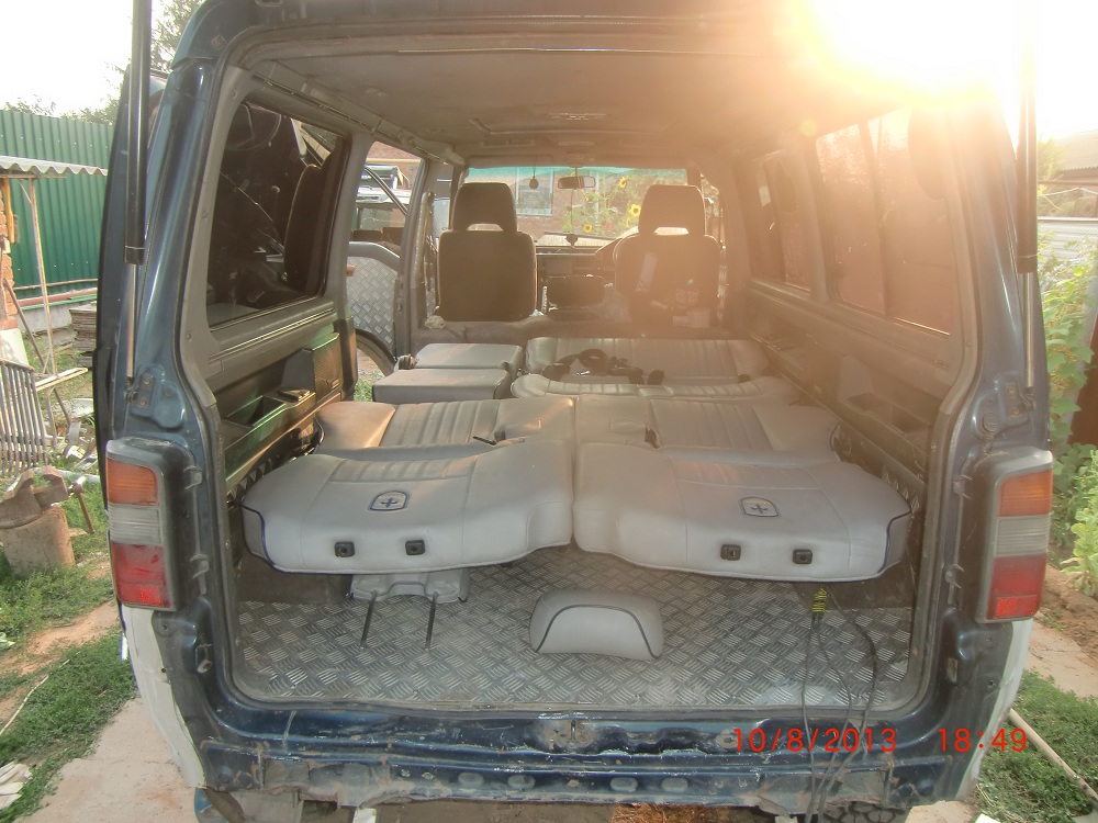

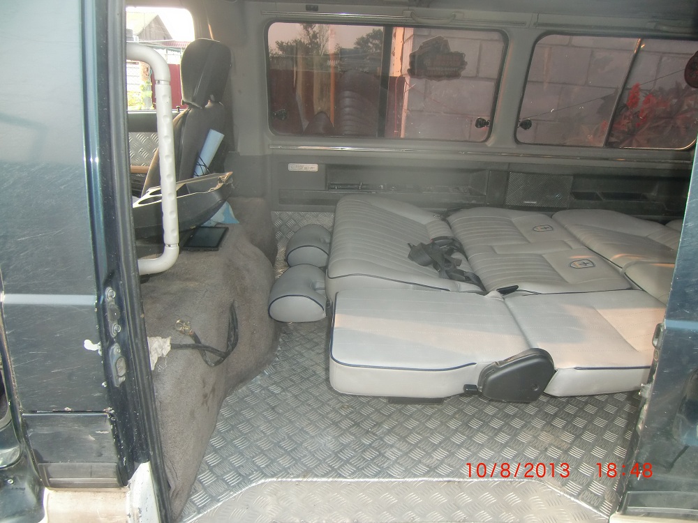

@ruslan,Руслан ты подголовники нак задних сидухах внутрь на петли повесь.
@АЛЕКСЕЙ222, В смысле внутрь на петли? К булке это применительно? Мне мешают подголовники, когда снимаю не знаю куда деть. То туда, то сюда пристрою. Поделись опытом, куда толкаешь.
Да ВЫ чё?
В давние времена когда купил,сам до этого дошёл.
Там завадские петельки между спинкой и сиденьем,подголовник всовывать со стороны сидухи.

АЛЕКСЕЙ222 Я понял про то куда их пихать, прото увидил петельки, засунул, разложил сидухи, и понял что при таком раскладе, петли оторвуться из-за подголовников, и тут я понял что я их не с той стороны засунул, да и мешаються они если торчат как на моих фотках, а с нужной стороны никому немешают, и седенья меньше болтаються! Изменено пользователем ruslan
