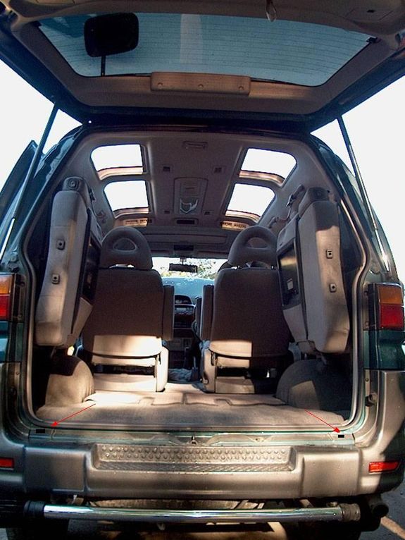

KlimCD Опубликовано 23 февраля, 2010 Жалоба Поделиться Опубликовано 23 февраля, 2010 Попробую предложить такое решение: Нижняя часть задней двери(а там широкая и прочная полка) должна опираться на резиновые демпфирующие элементы расположеные по краям проёма двери(ну, если навскидку, как вариант, резиновый демпфер капота).Вот, как-то так: ЗЫ Я так понял, что решение должно лежать в эконом-классе. Цитата Ссылка на комментарий Поделиться на другие сайты Поделиться
stahh Опубликовано 23 февраля, 2010 Автор Жалоба Поделиться Опубликовано 23 февраля, 2010 KlimCD, хорошая идея. тока слева не нужна опора имхо, достаточно одной , под лестницей Цитата Ссылка на комментарий Поделиться на другие сайты Поделиться

stahh Опубликовано 24 февраля, 2010 Автор Жалоба Поделиться Опубликовано 24 февраля, 2010 если усилитель бампера живой и прикручен на все болты, то должен держать много веса, он довольно таки мощный. по поводу лапы упора в бампер мне не очнь нравится с эстетичекой точки зрения, да и лестницу не охота уродовать. оптимально как KlimCDпосоветовал -прикрутить кубик какой нить резиновый, тогда нормально будет держать. так и сделаю, потом отпишу что выйдет. Цитата Ссылка на комментарий Поделиться на другие сайты Поделиться
