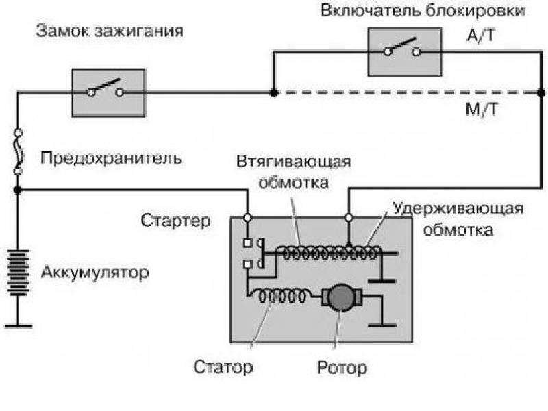

михалыч алт Опубликовано 23 апреля, 2024 Жалоба Опубликовано 23 апреля, 2024 @alfpro Ну всё-же элементарно просто!!! Подсоедини контрольную лампочку на реле включения стартера. Проверь наличие напряжения на реле. На одном из контактов должно быть постоянное напряжение (толстый провод). Если его нет, то проверь предохранители на АКБ. Если напряжение есть, то проверь появляется ли оно при повороте ключа зажигания (в положении старт) на тонком проводе. При этом должно щёлкать реле стартера. Затем проверь наличие напряжения на выходе из реле стартера (второй толстый провод). Если реле исправное и напряжение есть (от замка зажигания и на выходе реле), а стартер всё равно не работает, то смотри позиционер (сбоку на АКПП). Туда приходит питание на включения стартера. Но ещё раз говорю, что стартер должен работать только в положение "Нейтраль" и "Паркинг". Если напряжение есть, а стартер всё равно не крутит, то виновен позиционер (на АКПП). Попробуй (для эксперимента) подсоединить (отдельный) провод от реле включения стартера на управляющий контакт стартера (тонкая клемма). Стартер должен включиться в любом положении селектора. Отсюда и делай выводы, что не исправно. 1 Цитата

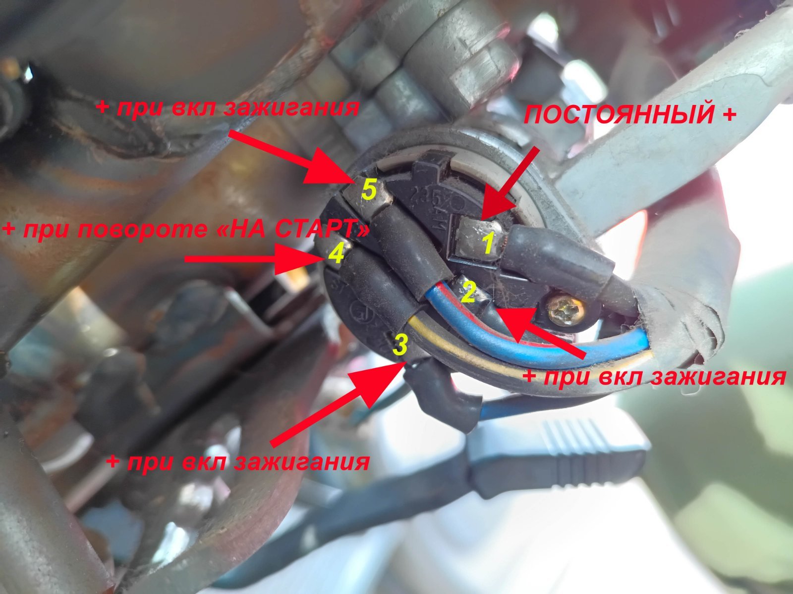

alfpro Опубликовано 23 апреля, 2024 Жалоба Опубликовано 23 апреля, 2024 Вот сфотографировал свой замок. Там три провода на которых появляется плюс при включении зажигания. Номера 2, 3 и 5. Какой именно отрезать и кинуть новый к реле? Цитата
Семеныч Опубликовано 23 апреля, 2024 Жалоба Опубликовано 23 апреля, 2024 Не режьте, успеете. Ищите где проходит провод. Вроде пучок под радиатором.Вороятно что там еще провода потертые есть. Не найдете, до беды недалеко. Цитата
alfpro Опубликовано 23 апреля, 2024 Жалоба Опубликовано 23 апреля, 2024 @Семеныч , ну, найти место, было бы в идеале. Я сам противник обрезаний и прочего. Но как найти место повреждения? Неделю уже лажу вдоль и поперёк. Обрезать, согласен, крайняя мера. Но при обрезании тот перебитый провод хотя бы будет обесточен, я так понимаю. Цитата
михалыч алт Опубликовано 23 апреля, 2024 Жалоба Опубликовано 23 апреля, 2024 Проверь появляется ли плюс на селекторе АКПП (при положении ключа зажигания на старт). Он должен появляться при включении СТАРТ, а выход на стартер будет только в двух положениях селектора "Парковка" и "Нейтраль". У меня такое ощущение, что виновен селектор (на АКПП). А вообще от замка зажигания выходит провод №4 для включения стартера. Черный с желтой полосой. 1 Цитата

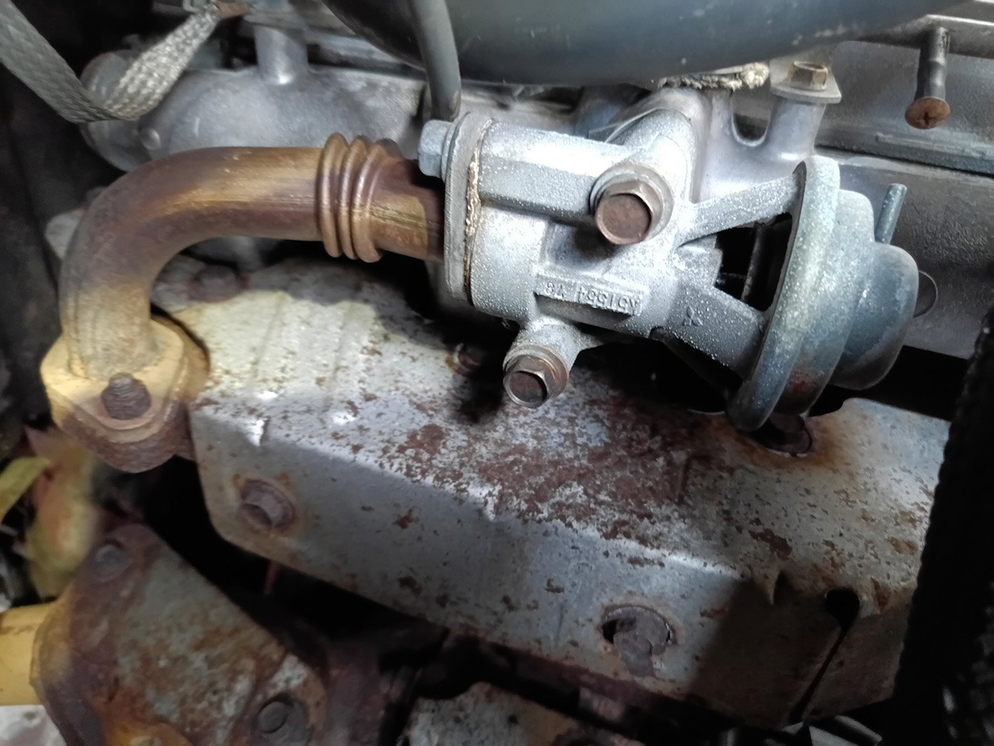

Семеныч Опубликовано 24 апреля, 2024 Жалоба Опубликовано 24 апреля, 2024 Смотрите клапан ЕГР, что на коллекторе, если он открыт, так и будет работать. Цитата
alfpro Опубликовано 24 апреля, 2024 Жалоба Опубликовано 24 апреля, 2024 (изменено) @Семеныч , этот узел? Куда именно смотреть? Что тут должно быть открыто? Изменено 24 апреля, 2024 пользователем alfpro Цитата
