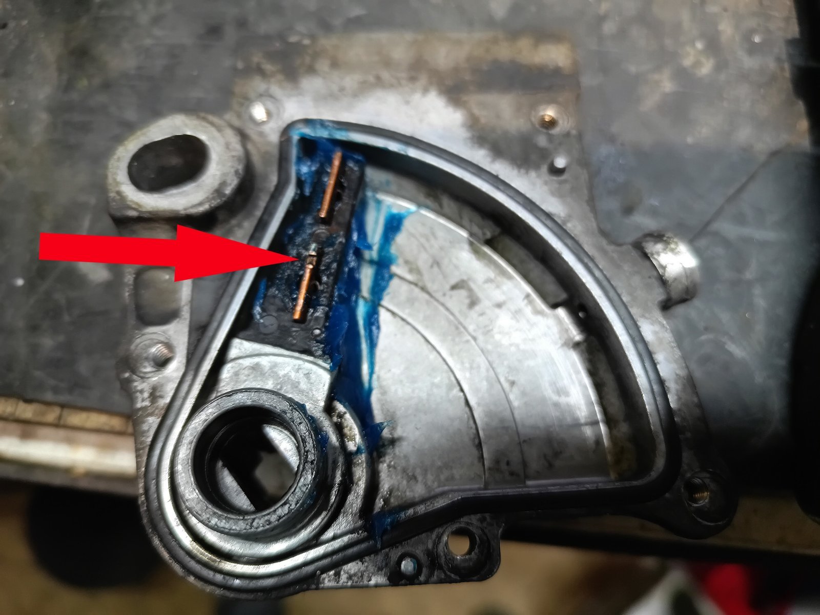

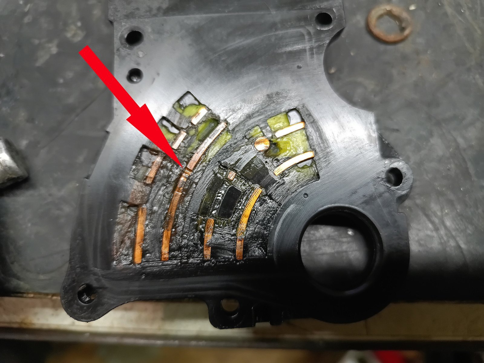

alfpro Опубликовано 26 апреля Жалоба Поделиться Опубликовано 26 апреля Обновление. Снял селектор АКПП, с виду всё нормально, единственное когда аккуратно разъединил обе части, два подпружининых кусочка были не на местах, но я думаю что выскочили в момент разборки. Почистил, добавил чуть смазки, собрал. Стартер не сработал с первого раза, потом я просто несколько раз подряд дал ключом команду пуск и О ЧУДО, стартер сработал и запустил двигатель. Несколько раз пробовал, стартер работает. НО, есть нюанс о котором дальше. Селектор АКПП. Теперь на приборке стало показывать только положение Паркинг и Задняя. Остальные передачи только моргают в момент переключения селектором. Ощущение, как буд-то я перескакиваю передачи, хотя передачи включаются нормально. Но стартер теперь запускает. По крайней мере пока. Датчик температуры. Сделал как написал Михалыч, на заведённом двигателе просто замкнул один из проводков датчика температуры на массу. Не тот который на приборку, а тот который на блок свечей накала. Двигатель заглох. Что это? Куда дальше копать? Цитата Ссылка на комментарий Поделиться на другие сайты Поделиться

Семеныч Опубликовано 27 апреля Жалоба Поделиться Опубликовано 27 апреля Не показывают передачи-неправильно собрали селектор, тот что снимали. Цитата Ссылка на комментарий Поделиться на другие сайты Поделиться
alfpro Опубликовано 27 апреля Жалоба Поделиться Опубликовано 27 апреля @Семеныч 1 час назад, Семеныч сказал: Не показывают передачи-неправильно собрали селектор, тот что снимали. Да^ понимаю, что если до разборки всё показывало, а после сборки нет - то причина в некорректной сборке. Но есть один момент. После разборки/сборки наконец-то заработал стартер) Я уж не знаю, что лучше. Но если без шуток, скорее всего надо будет ещё раз снять, разобрать. Но там особо нечему собрать не так. Единственное что меня смущало, так это две медных плашки, подпружиненные. Когда разбирал они просто уже были не на своих местах, а я так и не понял, имеет ли значение если их перепутать местами. Кстати, на одной из них есть выемка небольшая, на другой нет. Возможно я перепутал их местами. Вот на фото показал стрелкой что имел ввиду. Цитата Ссылка на комментарий Поделиться на другие сайты Поделиться

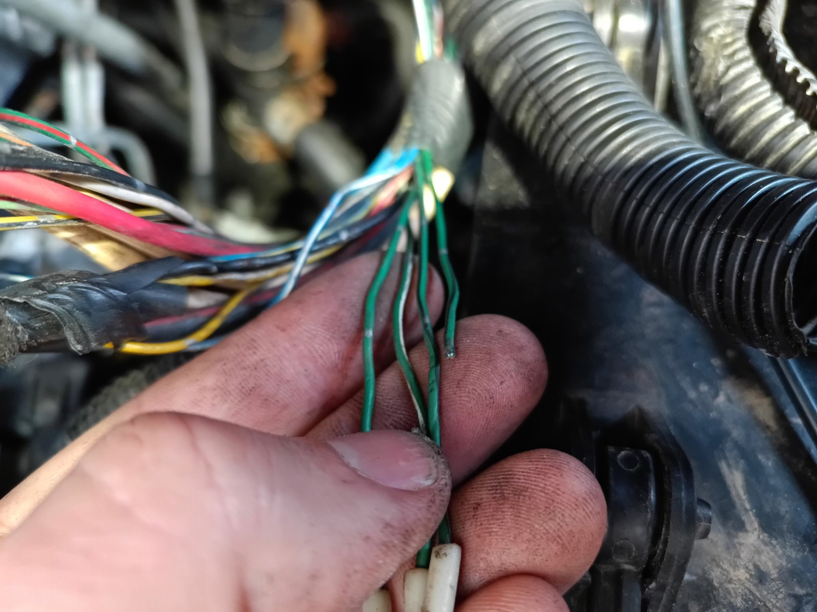

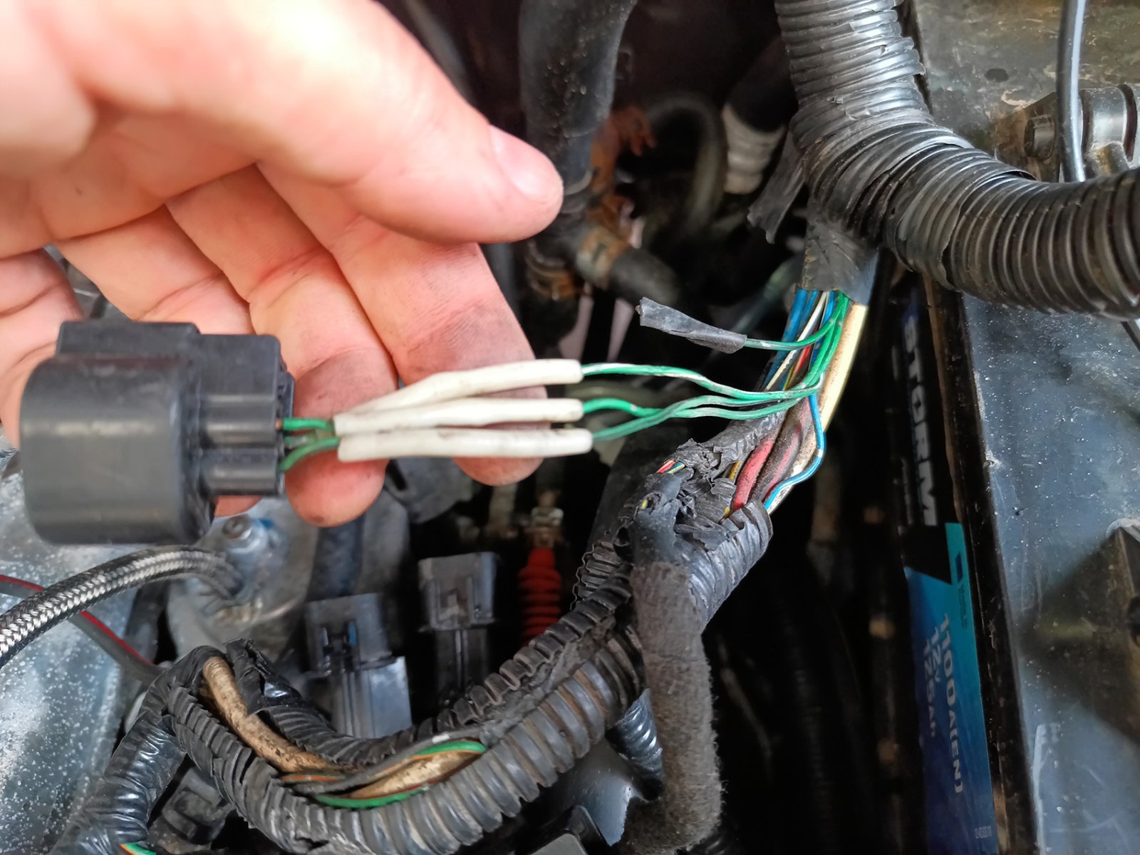

alfpro Опубликовано 27 апреля Жалоба Поделиться Опубликовано 27 апреля Как и предполагалось, радость была преждевременна. Сегодня сначала двигатель завёлся с ключа, через час уже не смог с ключа завести. Сидел клацал, клацал раз 10 ключом на старт, потом снова запустился. Вообщем, барабашка где-то сидит ещё. Следующий этап, сниму блок управления свечами накала на осмотр. По проводке. Распустил косу под капотом, всё целое. Единственное возник вопрос: на ТПСку идёт три провода зелёного цвета. А в косе рядом с этими тремя проводами ещё один такого же зелёного цвета проводок, но просто был как будто отрезан и заизолирован. Фото приложу. От чего он, так и не понял. Но как будто лишний, его просто некуда. По поводу гаснущих термометра и часов. @михалыч алт , прав, скорее всего это так и должно. Так как остальные лампы на приборке в момент поворота ключа на запуск, ни намёка на притухание. Цитата Ссылка на комментарий Поделиться на другие сайты Поделиться
Lekar Опубликовано 27 апреля Жалоба Поделиться Опубликовано 27 апреля Этот провод на массу. Это зелёный с черным масса. Чтоб исключить ингибитор на его разьеме замкни между собой два толстых провода. Это как раз на стартер. Если проблема в ингибиторе то будет заводится на любой передаче. Если проблема с заводской останется, то уже надо смотреть дальше возможно провод на стартер где подгнил. Цитата Ссылка на комментарий Поделиться на другие сайты Поделиться
alfpro Опубликовано 27 апреля Жалоба Поделиться Опубликовано 27 апреля @Lekar , спасибо, с перемычкой провода попробую. Имеешь ввиду, что оторваный зелёно-черный провод это масса? Масса чего, к чему он должен присоединяться? Цитата Ссылка на комментарий Поделиться на другие сайты Поделиться
Lekar Опубликовано 27 апреля Жалоба Поделиться Опубликовано 27 апреля (изменено) Возможно к ТНВД, Прозвони его с таким же что на разьем идет. Должны звонится. Это один из массовых проводов для датчтков. Может какой то датчик выкушен и это его масса осталась. Изменено 27 апреля пользователем Lekar Цитата Ссылка на комментарий Поделиться на другие сайты Поделиться
