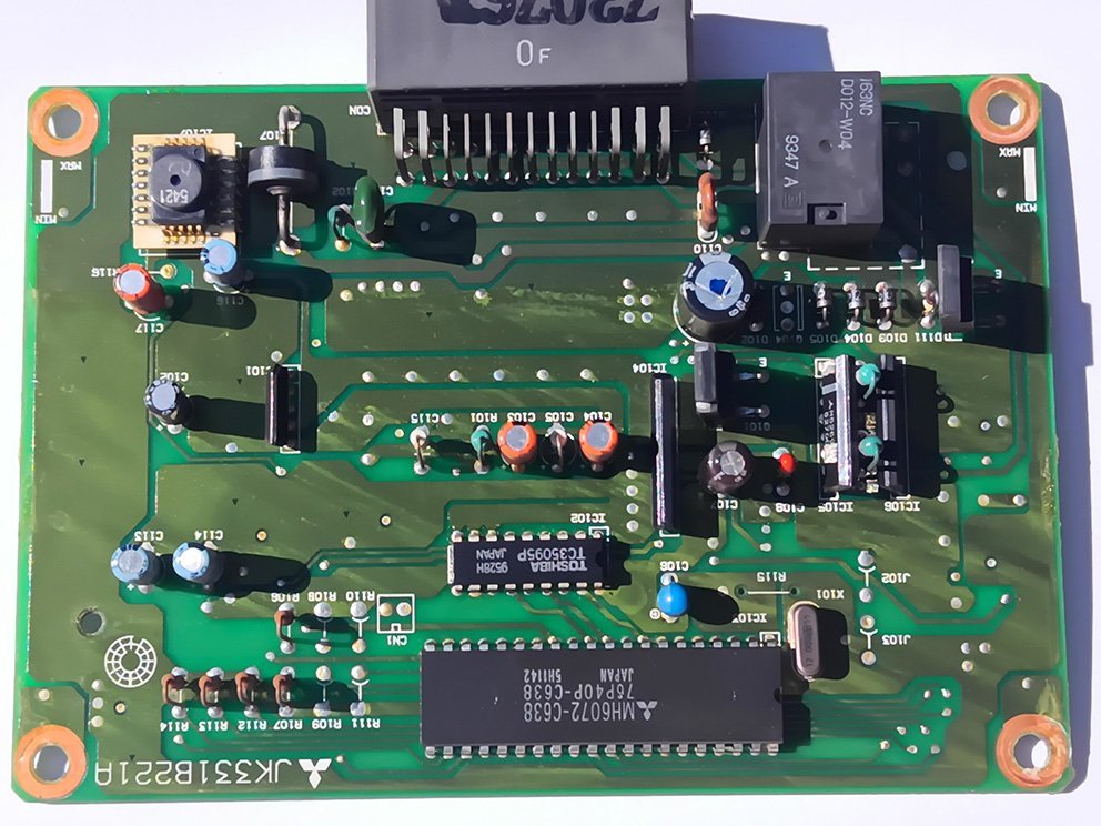

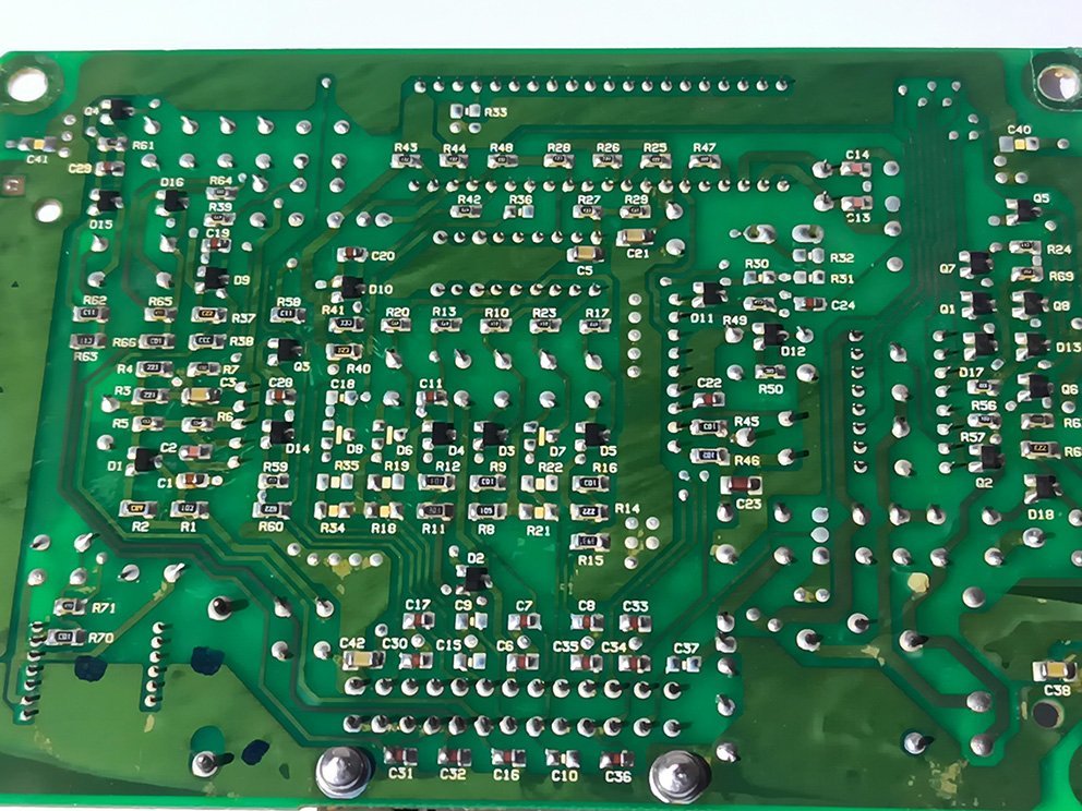

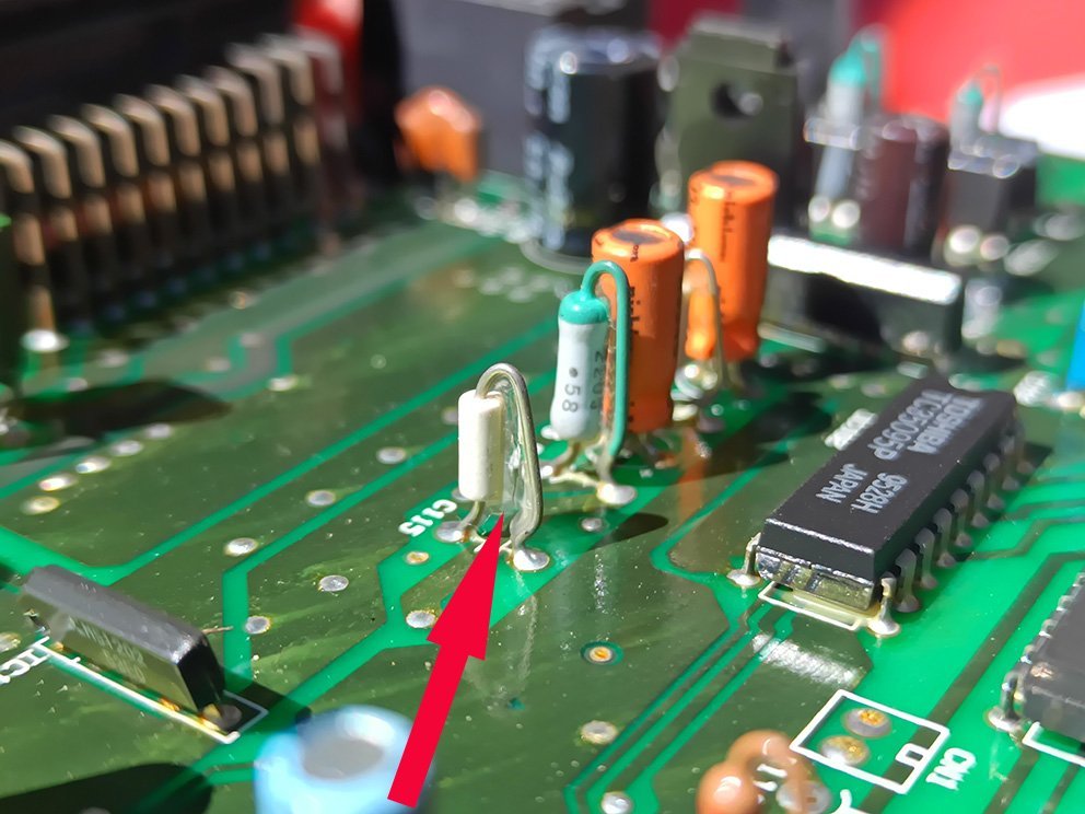

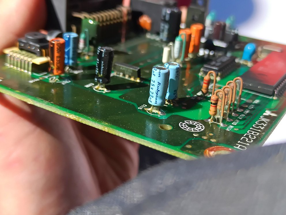

alfpro Опубликовано 29 апреля, 2024 Жалоба Опубликовано 29 апреля, 2024 Докладываю. Попробовал, вообщем, как советовал Михалыч, отсоединить на работающем двигателе блок управления свечами накала, машина сразу заглохла. Чтобы исключить вариант 2, пробовал сначала на заглушенном двигателе отсоединить блок управления свечами, а потом запустить двигатель. Двигатель не запускается с отсоединённым блоком. Поэтому проверить версию работы двигателя без блока - невозможно. Вскрыл блок управления свечами накала. Я правда не совсем понимаю, как выглядит потёкший электролит с конденсаторов, но на вид вроде всё нормально. Но есть нюанс. На некоторых деталях, вернее на их ножках, есть такие следы, как бы похожие на подсохший лак. Сделал фотки, попытался приблизить, показать как это выглядит. Я думаю что это просто защитный лак, хотя могу ошибаться. Может это и есть потёкший электролит? Цитата

Семеныч Опубликовано 29 апреля, 2024 Жалоба Опубликовано 29 апреля, 2024 30 сек, это проверка. Работает пока не прогреется. Блок меняйте. Цитата

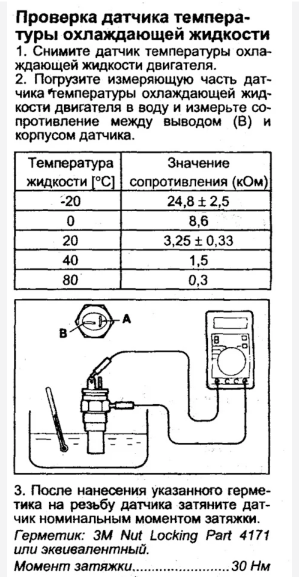

Hunter35 Опубликовано 14 мая, 2024 Жалоба Опубликовано 14 мая, 2024 @alfpro проверьте сопротивление датчика, именно у блока управления. Может быть проблема в проводке. В книге есть, какое должно быть сопротивление. Цитата
alfpro Опубликовано 14 мая, 2024 Жалоба Опубликовано 14 мая, 2024 31 минуту назад, Hunter35 сказал: @alfpro проверьте сопротивление датчика, именно у блока управления. Может быть проблема в проводке. В книге есть, какое должно быть сопротивление. Имеется ввиду, таким образом проверить? Цитата
