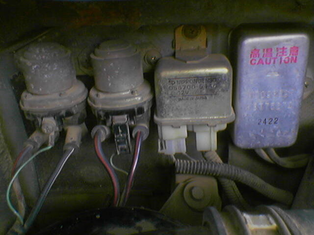

Garre_kiv Опубликовано 24 августа, 2006 Жалоба Опубликовано 24 августа, 2006 Блин, приходится повторно писать, кудато пропал постик. У чудака на европейке просто окислились клеммы на аккумуляторе, одну он тянул так что болт просто порвал саму клемму. Почистил , рваную заменил и все стало нормально работать. Для тех кто так и не нашел реле стартера, вот фото. первре и второе реле свечей накала, третье реле стартера, четвертое дополнительное сопротивление в схеме прогрева свечей. В некоторых моделях с АКПП реле стартера находится в нутри кожуха около селектора переключения передачь. Речь идет о кирпичах. Цитата
