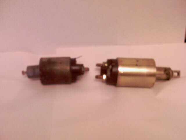

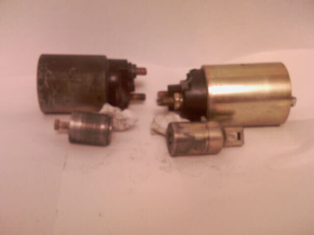

HARU Опубликовано 28 января, 2010 Жалоба Опубликовано 28 января, 2010 Господа, подробно прочитал тему, но так для себя и не выяснил точно - ВТЯГИВАЮЩЕЕ РЕЛЕ ОДИНАКОВО НА 4м40 И 4д56. У меня похоже заглючило (иногда сразу заводит, иногда хватает с раза 4-5). Слышны 2 шелчка реле под капотом и реле стартера, но последнее "живет своей жизнью". Вчера Деликабайкал диагонстировал, говорит что очень большая вероятность что накрылись пятаки. Вот я и задумался поиском реле. По книге смотрел, стартера разные, а реле ну очень похожи ( у нас на 4М40 нет, а на 4Д56 навалом реле, но никто из продавцов не может гарантировать что подходят). Жду ответа111 Цитата
Девяткин Опубликовано 28 января, 2010 Автор Жалоба Опубликовано 28 января, 2010 Игорь до меня только что дошло про что ты спрашивал когда звонил. Да действительно втягивающие и все потраха стартеров одинаковые! отличаются только по флянцам которыми крепятся к двигателю Цитата
HARU Опубликовано 28 января, 2010 Жалоба Опубликовано 28 января, 2010 (изменено) Игорь до меня только что дошло про что ты спрашивал когда звонил. Да действительно втягивающие и все потраха стартеров одинаковые! отличаются только по флянцам которыми крепятся к двигателю Спасибо Жень. поехал брать..у нас ноно стоит от 415 до 500 руб (на Грейс), стартер целиком 2,5 т. руб. Может там токи пусковые чуток меньше (у 4Д56), посморю, по кодам капса Виталя "пробивал" сказал что партномерам разные. Делика байкал ставил себе вообще с судзуки Витара дрыгатель 1G и все работало. С Изменено 29 января, 2010 пользователем HARU Цитата
Девяткин Опубликовано 28 января, 2010 Автор Жалоба Опубликовано 28 января, 2010 на кирпиче булковский не примерял а вот на булку с кирпича полностью считай стартер кроме флянца поставил работает на "ЯТЬ" Цитата

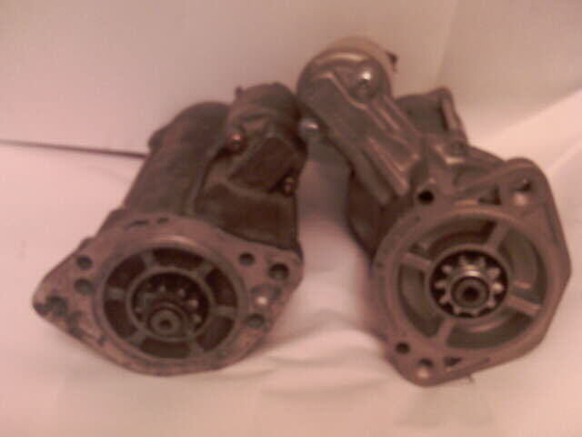

HARU Опубликовано 24 марта, 2010 Жалоба Опубликовано 24 марта, 2010 Когда у меня стартер в один прекрасный момент не стал заводить мою Делку в течении 20 мин попыток, я решил все- хватит. сделал "контрольный" звонок Девяткину, удостоверился что очень многое от 4Д56 стартера аодойдет к моей булке - купил корейский стартер. Родной снял без проблем,советы с форумва к сожалению не помогли - мне показалось снимать удобнее использую прожковый ключ на 14 (для срыва) и затем отвинчивать коротким ключем на 14 с0 встроенной трешоткой и вытаскиванием старера снизу. Первый процесс снятия знял 20 мин. Оказалось, что на EFIшных 4М40 идут другие стартера..совсем другие. к ним от 4Д56 не подходит НИЧЕГО.. Пытался я релюшу "присобачить" втягивающее срабатывает, но пятаки не замыкает. Короче понял, нужно искать или овигинал или полноценную замену.Прошолся по злачным местам торгующим запчастями Иркутска везде реле к двигателям дорестайла..или стартера для меня в сборе. Короче купил себе новый стартер с большой скидкой (торговался до посинения и скинул цену с 8.5 до 6 т.руб), поставил и надеюсь что забыл о стартере на 3-4 года. В приложении фото моего стартера и от 4Д56, а так же реле, какие у стартера 4М40 (слева) и 4Д56(справа) Всем Цитата

Девяткин Опубликовано 2 апреля, 2010 Автор Жалоба Опубликовано 2 апреля, 2010 Сделал "контрольный" звонок Девяткину, удостоверился что очень многое от 4Д56 стартера аодойдет к моей булке - купил корейский стартер. Оказалось, что на EFIшных 4М40 идут другие стартера..совсем другие. к ним от 4Д56 не подходит НИЧЕГО.. Игорь извини но я не знал что стартера на EFIшных 4М40 и обычных отличаются т.к. у меня 96 год то мне все подошло Цитата
