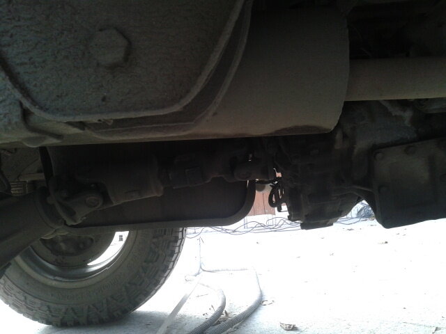

Владимир500 Опубликовано 22 октября, 2013 Жалоба Опубликовано 22 октября, 2013 Такие углы кардана могут быть причиной вибрации? Ощутима на скорости 10-40км/час под нагрузкой. Дальше не чувствуется. Накатом тоже нет. Цитата
Astronax Опубликовано 22 октября, 2013 Жалоба Опубликовано 22 октября, 2013 @Владимир500, думается что да могут . Цитата
Borman Опубликовано 22 октября, 2013 Жалоба Опубликовано 22 октября, 2013 @Владимир500, как то скорость не говорит о вибрации от кардана. Кардан, как правило, проявляет себя на скорости 80-90км/ч. А на этой скорости что то суровое по резине или подшипникам должно быть. Цитата
Владимир500 Опубликовано 22 октября, 2013 Жалоба Опубликовано 22 октября, 2013 (изменено) , Резина точно нет, новый комплект поставил. На старом тот же эффект был. Подшипники чего, полуосей? Вибрация только при нагрузке. Когда давлю в половину тапки в большем диапазоне вибрация. Тапка в пол - быстрее проходит. Накат на любой скорости - ничего нет. Задний мост подвернут вверх. Вроде как оси вращения хвостовика коробки и редуктора должны быть паралельны... У меня же сейчас как мне кажется большой угол Изменено 22 октября, 2013 пользователем Владимир500 Цитата
Borman Опубликовано 22 октября, 2013 Жалоба Опубликовано 22 октября, 2013 ПОищи люфты по всей трансмисии. Особо придирчиво на крестовины и выход из раздатки. На редуктор не особо похоже, он бы "выл". Угол сам по себе ни о чем. От неправильного угла пойдет крестовину жрать. И уже от нее вибрация. Цитата
Владимир500 Опубликовано 22 октября, 2013 Жалоба Опубликовано 22 октября, 2013 вот почитал... мой случай? http://jeep.avtograd.ru/shafts/vibration.htm Цитата
Astronax Опубликовано 22 октября, 2013 Жалоба Опубликовано 22 октября, 2013 Гы ,похоже и мой тоже . Только у меня вибрация на 70-80 км\ч . Цитата
Владимир500 Опубликовано 22 октября, 2013 Жалоба Опубликовано 22 октября, 2013 Миш, я пробовал перекидывать шлицевое соединение кардана на 180 градусов, вибрация смещается в другой диапазон. Раньше ощущается и раньше проходит... Цитата
Astronax Опубликовано 22 октября, 2013 Жалоба Опубликовано 22 октября, 2013 (изменено) Значит нужно выравнивать углы. Потому как при загруженной машине вибрация явно меньше (в моём случае) сейчас полезу сфоткаю ,а вечером выложу фотку углов. Изменено 22 октября, 2013 пользователем Astronax Цитата
