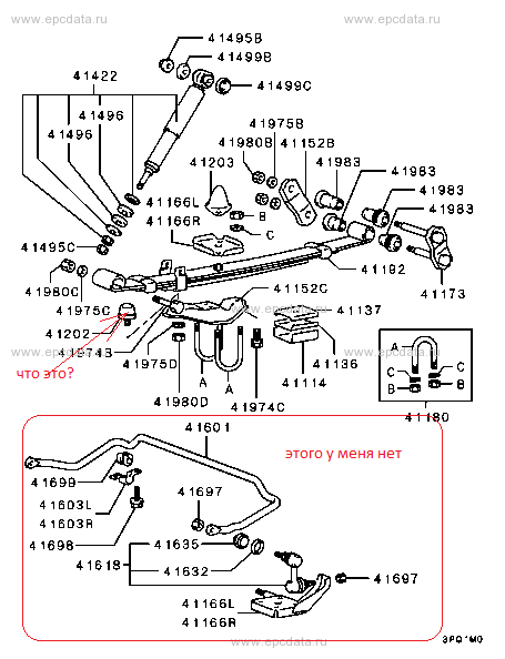

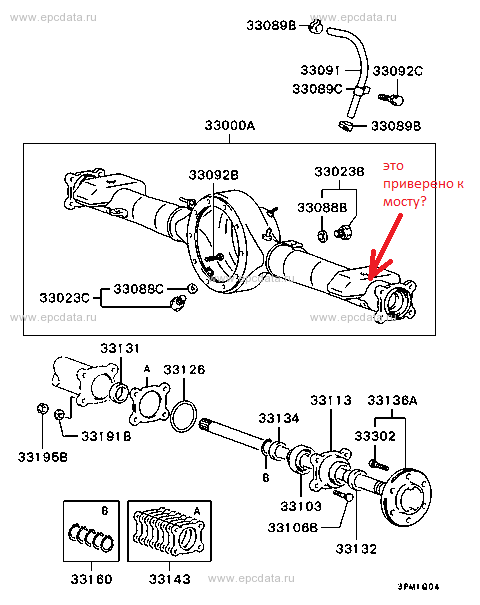

Владимир500 Опубликовано 29 октября, 2013 Жалоба Опубликовано 29 октября, 2013 Вопросы в картинках Цитата
Кулибин Опубликовано 29 октября, 2013 Жалоба Опубликовано 29 октября, 2013 (изменено) "Это" конечно приварено, иначе мост сможет провернуться относительно рессор. Вот что на второй картинке - не помню, кирпич у меня давненько был... P.S. А, так это-ж резиновый отбойник)) Вернее, не совсем отбойник, кажется упор, что бы рессоры не закручивались при старте. Но тут я могу наврать самым нехорошим образом) Изменено 29 октября, 2013 пользователем Кулибин Цитата
Владимир500 Опубликовано 29 октября, 2013 Жалоба Опубликовано 29 октября, 2013 (изменено) мост сможет провернуться относительно рессор завтра полезу смотреть. Вот с какого редуктор так вверх у меня смотрит... И 41152С (на второй картинке) что за рычаг? У Мишки и Князя судя по фотам есть. Упирается в переднюю часть рессоры через маленький отбойник. У меня нет. Изменено 29 октября, 2013 пользователем Владимир500 Цитата
Кулибин Опубликовано 29 октября, 2013 Жалоба Опубликовано 29 октября, 2013 А я думал что при лифте башмаки переваривались. Не? Цитата
Владимир500 Опубликовано 29 октября, 2013 Жалоба Опубликовано 29 октября, 2013 (изменено) Кажется не. Стояли серьги удлиненные. Сегодня поставил штатные (от Портера). Все равно в небо смотрит. Завтра верну их обратно на место. Изменено 29 октября, 2013 пользователем Владимир500 Цитата
Astronax Опубликовано 29 октября, 2013 Жалоба Опубликовано 29 октября, 2013 (изменено) @Владимир500, рычаг - регулятор поперечной устойчивости ,нету его у меня у Князя так мост выворачивало на уставших рессорах. После установки "Газель"евских мосты у нас смотрят вверх. Изменено 29 октября, 2013 пользователем Astronax Цитата
