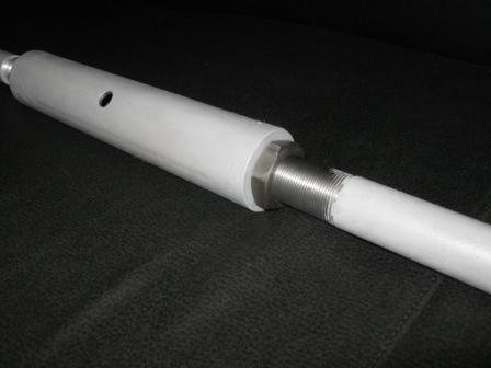

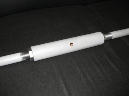

delicakiller Опубликовано 19 марта, 2010 Жалоба Опубликовано 19 марта, 2010 Вот мой вариант (убрал бюджет чтоб не засорять чужую тему). Только не красил, диаметр регулировочного ромба 48 мм Цитата

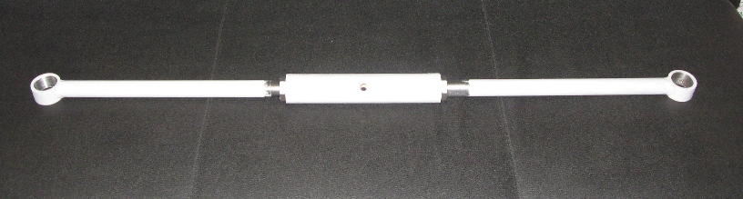

Самоделкин Опубликовано 27 марта, 2010 Автор Жалоба Опубликовано 27 марта, 2010 (изменено) Образец готов, получилось очень даже ничего. Сколько заказывать? Изменено 3 августа, 2010 пользователем -=MAXDIE=- Цитата

Слава65регион Опубликовано 28 марта, 2010 Жалоба Опубликовано 28 марта, 2010 Образец готов, получилось очень даже ничего. По надежности есть сомнения Резьба внутри тела должна быть,как минимум 25-30 мм(ИМХО) Кто-то на сайте пиарил рулевую тягу от МТЗ-80,82.Не большие переделки и я думаю будет ОК! Опыт по сварачиванию уже есть Цитата

Самоделкин Опубликовано 28 марта, 2010 Автор Жалоба Опубликовано 28 марта, 2010 Резьба в теле средней части 27/1,5 втулка глубиной 50мм, люфт резьбы выбирается контргайкой. В окончательном варианте хочу сместить регулировочный узел ближе к одному краю и вместо отверстий будут 2 лыски на средней части. Цена как и была 3600 без покраски и сайлентблоков. По срокам думаю в месяц уложусь, по-хорошему конечно если заказывать 10 штук, к примеру, там работы на неделю, но наши пост-советско-раздолбайские реалии вносят свои поправки.... Цитата

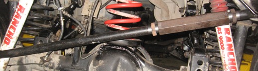

katorga Опубликовано 31 марта, 2010 Жалоба Опубликовано 31 марта, 2010 vitalii80, родную тягу не ломает. Смещается мост вправо и нарушается геометрия осей. По моему опыту езжу с лифтом 2". Мост на сотки смещен от нормы. В принципе не критично. Машина едет ровно с родной панарой. Но по-уму лучше удлинить панару, а ещё лучше - удлинить крепление к кузову на величину подъема, но это уже при лифте выше 2" Цитата

Flint Опубликовано 31 марта, 2010 Жалоба Опубликовано 31 марта, 2010 Но она уже будет модернизирована? Ну в смысле регулировочный узел будет смещен ближе к одному из краев и вместо отверстий будут 2 лыски на средней части. Цитата
Самоделкин Опубликовано 31 марта, 2010 Автор Жалоба Опубликовано 31 марта, 2010 Да, будет модернизированна. Реквизиты: Леонов Владимир Александрович Счет № 40817810000580327606 Банк ОАО УРАЛСИБ БИК 044525787 Корсчет 30101810100000000787 ИНН 0274062111 КПП 997950001 Цитата
