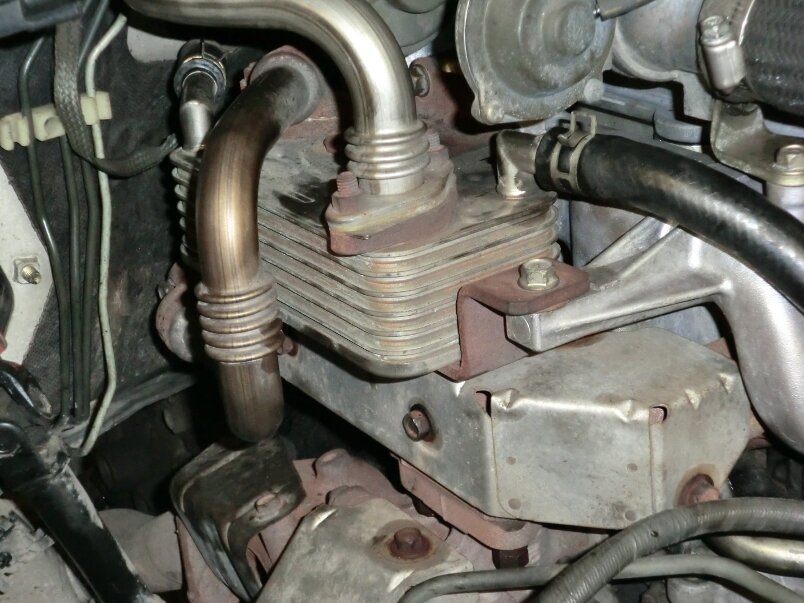

Андрей 2014 Опубликовано 17 октября, 2014 Жалоба Опубликовано 17 октября, 2014 (изменено) А да кстати одна из возможных причин не утверждаю откуда может появится трещина в ГБЦ это тот самый злащастный клапан EGR)))) при покупке авто мой аккуратно отдыхал на ДВС. Клапан учавствует в приготовление смеси и он прописан в программе ЭБУ двигателя и как бы вы не хотели его нельзя взять и выкинуть из системы))) Надо менять тогда карту программы...... Я свой EGR востоновил сразу после покупки проехал около 45000.Подозреваю что у меня лопнула после того как я навалил газья на не прогретом моторе в -15С но тогда времени небыло греть сам виноват)))) Изменено 17 октября, 2014 пользователем Андрей 2014 Цитата
