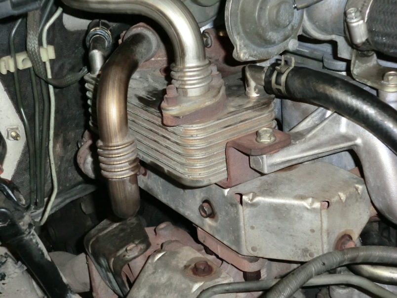

Medtehnik Опубликовано 11 марта, 2012 Жалоба Опубликовано 11 марта, 2012 Shadow from Omsk Вчера поставил новую головку, проработала машина не более10 минут, хочу сказать что не должна она умереть, т.к. не успела нагреться, даже термостат не открылся, началось пузырение в расширительном бачке, на этом после бессонной ночи в расстройстве чувств пошел домой. А охладитель штатный, завтра скину фото, заодно отпишусь как ведет машина после исключения его из системы охлаждения. Цитата
Shadow from St.Peterburg Опубликовано 11 марта, 2012 Жалоба Опубликовано 11 марта, 2012 @Medtehnik, ок, жду фото с нетерпением. Что то у меня большие сомнения на счет штатного охладителя выхлопных газов. Ну если даже так, проверить еще раз, либо что то не доделали при сборке машины, либо не была найдена причина бурления. Цитата
paul-irkut Опубликовано 11 марта, 2012 Жалоба Опубликовано 11 марта, 2012 @Shadow from Omsk, охладитель штатный, на машинах с 99 года - фото на форуме есть. С уважением, Павел Цитата
Shadow from St.Peterburg Опубликовано 11 марта, 2012 Жалоба Опубликовано 11 марта, 2012 @paul-irkut, вот же блин! Первый раз вижу.... Тогда сорри на счет нештатного девайса. Цитата

Medtehnik Опубликовано 12 марта, 2012 Жалоба Опубликовано 12 марта, 2012 Всем добрый день. Фотографию девайса заслал через RGhost на 30 суток Причина все таки была в голове. Вчера развоздушил систему, правдо ушло на это минут 30 времени и штурм горы, высотой метров 200. По оканчании подъема на гору термостат только стал открываться, обе печки дули горячим, антифриз из расширительного бачка не выбрасывает. Правда при открытии крышки бачка есть небольшой пшик, вроде это так и должно быть- избыточное давление до 0.9 атм. Сегодня кратковременно задуло холодом из печки, но потом все стало нормально, наверно остатки воздуха вышли. ОЖ в норме . Проехал 30 км-пока нормально. Всем спасибо и удачи Цитата
Shadow from St.Peterburg Опубликовано 12 марта, 2012 Жалоба Опубликовано 12 марта, 2012 @Medtehnik, При заливке антифриза воздух из прокачного болтика выпускался? (левее воздухозаборника печки). Если нет - то это как раз оставшийся воздух был. Картинку пересохранил на форум. Вот она (не пропадет через 30 дней). Цитата
