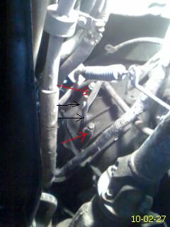

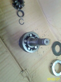

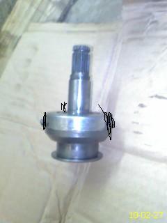

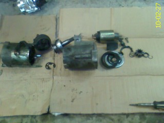

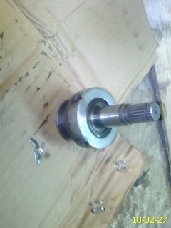

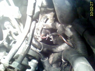

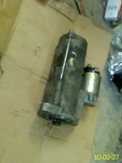

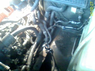

Всем здрасьте! На моей девочке накрылся бендикс и я пошёл по запчастям. Там мне объявляли от 7 до 9.5тыр в сборе с редуктором, других вариантов небыло и удивлённый немалой ценой, решил заняться ремонтом сам. Может кому пригодится. Итак начнём: Снятие стартера (почитав форум я выбрал самый простой, как мне показалось способ). 1.Откручиваем интеркуллер и отводим его в сторону прямо на патрубках, затем батарейки и площадку из-под них.post-7764-1267634293,48_thumb.jpg 2.Откручиваем плюс и снимаем фишку со втягивающегоpost-7764-1267634476,49_thumb.jpg 3.(Я делал это не поднимая машинны и без ямы) Откручиваем 2 болта крепления щупа и тросика КПП, и 2 болта крепления стартераpost-7764-1267634931,14_thumb.jpg 4.Вытаскиваем стартер через верх, между шлангов фото в п.1. 5.И вот он.post-7764-1267635317,7_thumb.jpg Дальше начинаем разборку стартера. Первым делом вытаскиваем стопор на шестерёнке. осадив кольцо головкой 15-17 и молотком, дальше втягивающий, мотор откручиваем от редуктора, достаём планетарку с бендиксом и отделяем бендикс сняв 2 стопора с помощью отвёртки.post-7764-1267636003,86_thumb.jpg Болгаркой надпиливаем крышку бендиксав 3-х местах, что бы при снятии как можно меньше погнутьpost-7764-1267636299,73_thumb.jpg, аккуратно снимаем крышку.

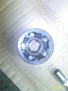

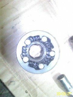

разбираем post-7764-1267636776,81_thumb.jpg Т.к корпус весьма крепкий и ролики целы, требуется просто замена пружинокpost-7764-1267636929,31_thumb.jpgМеняем( к сожалению не могу сказать с чего подошли, просто подобрал)post-7764-1267637054,82_thumb.jpg,собираемpost-7764-1267637107,46_thumb.jpg, и срезы на крышке прихватываем каплей сварки, осадив её в пазыpost-7764-1267637282,51_thumb.jpg вот и готово. сборку производить в обратном порядке. СЛЕДУЕТ ОБРАТИТЬ ВНИМАНИЕ: на стопор, что бы он сел в кольцо, и на вход бендикса в редуктор, надо что бы они не разъеденялись( вставив их друг в друга надо продвинуть на 1 зуб в любую сторону) Удачи надеюсь кому помог. :-)
