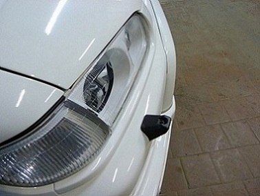

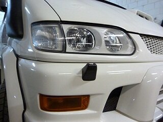

sashok1972 Опубликовано 24 декабря, 2012 Жалоба Опубликовано 24 декабря, 2012 Если кому интересно: ставлю омыватели фар уже на второй автомобиль. Сами форсунки от TOYOTA CAMRY (по 350 р. за шт. с защёлками) насос любой от омывателя фар (врезать всё равно под какой диаметр) всего цена-то под 1500-1800 руб. Мой совет многолетним использованием омыв. фар ,ни в коем случае не покупайте выдвижные форсунки,зимой замерзают в любом положении!Ну так вот подключаете просто через реле (насос берёт много)управлящий + можно взять от ближнего света фар .Если интересно сфотаю как всё это выглядит на булке .С уважением Александр. Цитата
Festool in action! Опубликовано 24 декабря, 2012 Жалоба Опубликовано 24 декабря, 2012 Весьма интересно Цитата
sashok1972 Опубликовано 26 декабря, 2012 Жалоба Опубликовано 26 декабря, 2012 После часового мучения наконец -то смог загрузить вот это 1 Цитата

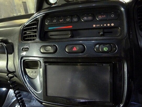

sashok1972 Опубликовано 26 декабря, 2012 Жалоба Опубликовано 26 декабря, 2012 Вот так расположил кнопку, крайняя правая Цитата

Юрик Опубликовано 7 февраля, 2013 Жалоба Опубликовано 7 февраля, 2013 @sashok1972, Красиво сделал, дай номера деталей и схему что бы другие могли повторить. Цитата
sashok1972 Опубликовано 8 февраля, 2013 Жалоба Опубликовано 8 февраля, 2013 Юрик форсунка Toyota 85044-33060,защёлка Toyota 85272-20060(надо по две штуки) Мотор омывателя подобрать можно по EXIST-у, подешевле я думаю от корейцев будет.Мотор крепится сантиметров в 7 -8 от дна бачка ,чтобы остался запас воды для стекла.Шланги по вкусу ,можно поставить клапан ,чтобы не было задержки подачи воды.Подключение классическое через 4-х контактное реле где управляющий + берём с ближнего света фар. Цитата
