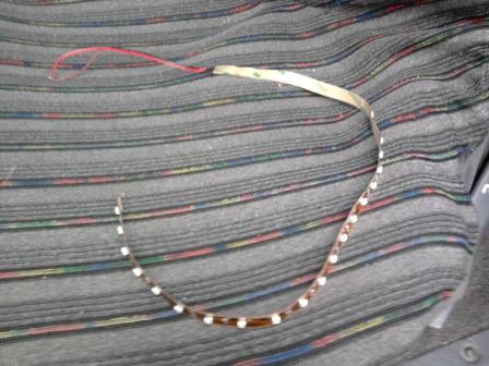

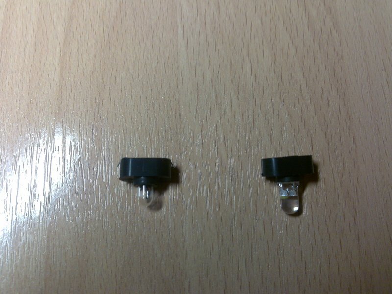

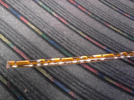

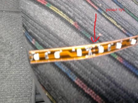

Pashok Опубликовано 10 марта, 2010 Автор Жалоба Поделиться Опубликовано 10 марта, 2010 По подробнее конечно можно но только фотки будут не мои ... На базаре купил светодиодные полоски Одна полоска с белыми СМД диодами Вторая полоска с красными СМД диодами торцевого свечения Снял панель целиком , стрелки вытаскивал вилкой они выходили со стержнями (снял стержни со стрелок и поставил их на место) потом одевал стрелки ... Когда нял шкалы то на обратной стороне шкал нанесен светофильтр в виде черной сеточки и какоготобелого рассеивателя так это все счистил шкуркой 2000, потом резал СМД ленты белого цвета по полосе разреза получилось по 3 светодиода в кластере. Вот эти и по 3 штучки клеил на внутренний стороне панели потом все залил клеем таким с пистолета (сопливым) соединил проводочками и подпоял к цоколю лампочки подсветки , сами лампочки выкинул ... Ушло примерно пол метра белой светодиодной ленты ... Но обизательно сотрите светофильтр с обратной стороны шкал а то будет засветка пятнами... Стрелки подсвечивал так, стандартные места подсветки стрелок рассверлил туда поставил торцевые СМД диоды тоже перепаянные места обрезки отмечены красным спаял по 3 диодика в кольцо и засунул под стрелку все залил клеем и воля...Только вот резисторы вынес тобиш тоже обрезал и запаял их в другое место через проводочки... Цитата Ссылка на комментарий Поделиться на другие сайты Поделиться

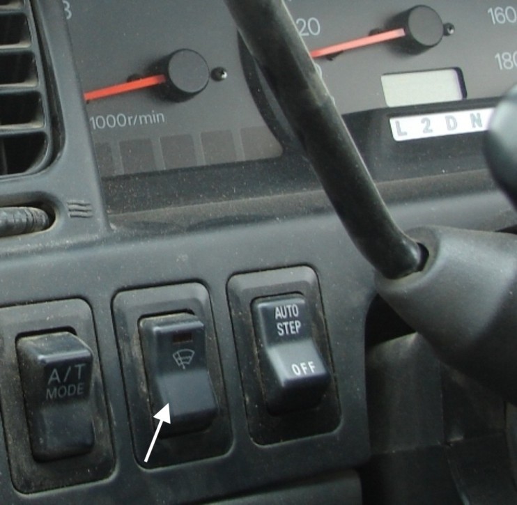

yakutsk75 Опубликовано 12 апреля, 2011 Жалоба Поделиться Опубликовано 12 апреля, 2011 Доброго дня! Подскажите, пожалуйста, что это за клавиша между А/T и AutoStep. При нажатии загорается оранжевым. Цитата Ссылка на комментарий Поделиться на другие сайты Поделиться
эдд Опубликовано 12 апреля, 2011 Жалоба Поделиться Опубликовано 12 апреля, 2011 Это подогрев лобового стекла. Цитата Ссылка на комментарий Поделиться на другие сайты Поделиться
yakutsk75 Опубликовано 12 апреля, 2011 Жалоба Поделиться Опубликовано 12 апреля, 2011 Спасибо, после вашего ответа и тему нашел "Обогрев лобового стекла под щетками дворников" Цитата Ссылка на комментарий Поделиться на другие сайты Поделиться

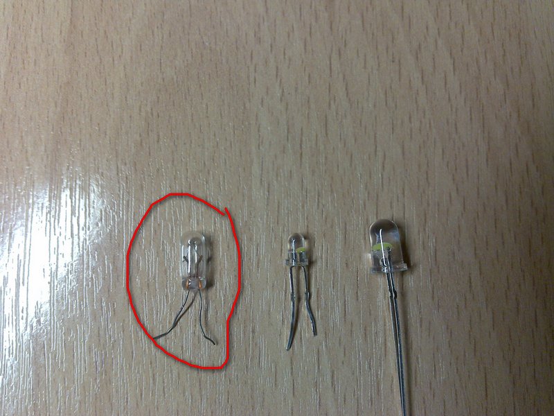

АЛЕКСЕЙ222 Опубликовано 13 апреля, 2011 Жалоба Поделиться Опубликовано 13 апреля, 2011 melPV, Там стоят даже 2 лампочки на 12в.,поменяй и ВСЁ.У нас в магазине радиодеталей цена им 15 рэ. Кстати они хорошо встают и в такие цокали .Например в дорожке,где показан режим выбора передачи АКПП. Цитата Ссылка на комментарий Поделиться на другие сайты Поделиться
