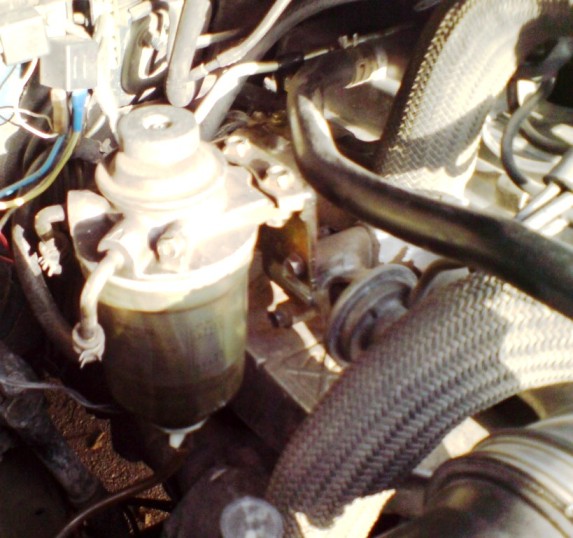

Voch Опубликовано 27 июля, 2006 Жалоба Опубликовано 27 июля, 2006 Я тоже сталкнулся с такой проблемой при замене топливного фильтра, что пока не снимешь аккумуляторы и интеркулер, то хрен доберёшся до него. Но это всё ерунда. Самый большой минус данной установки фильтра я считаю что в зимнее время происходить интенсивное охлаждение крыла, под которым стоит фильтр и соответственно фильтр при -30 уже успешно замерзает и может забится парафином, это случай из практики. Один раз когда оставалось 100 км до цивилизации (а вокруг болота да лес) у меня машина глохла, и приходилось через каждые 10-15 км прокачивать ручным насосом (лягушкой) и после этого ещё на холостых молотить минут по 10 на месте, чтобы тепло от двигателя немного передалось фильтру. Вообщем ехал долго, но доехал. После этого по совету одного знакомого перенёс фильтр поближе к двигателю (удленил топливопроводы и провод от датчика воды), очень просто минимум переделок и эффективно, т.к. фильтру теперь достаётся больше тепла и менять его очень удобно. Цитата

Карандаш Опубликовано 2 июня, 2007 Жалоба Опубликовано 2 июня, 2007 Мужики! А вот в части того, закипит или не закипит соляра с переносом фильтра на ЕГР (как показано на рисунке вверху). Какие последствия вообще того, что соляра закипит?! это вообще где имеется ввиду "закипит"? В фильтре? И чем это страшно? Кстати, кто-нибудь из Алма-атинцев переносил?! У нас-то жарко будет летом, сороковник-то уж точно будет на солнце. Никуда не денешься от этого! Цитата
terran-sk Опубликовано 2 июня, 2007 Жалоба Опубликовано 2 июня, 2007 Если закипит, то завоздушит систему. Но я думаю, что ничего подобного не будет, потому что и соляра проточная, да и воздушный зазор от двигателя есть. Я как-то на терране тоже так спасался зимой, отвинтил его и положил на площадку над турбиной, благо шлангов хватает, погрел на холостых минут двадцать, а потом на летней соляре в минус 25 до дома. Мысль дельная, тоже буду переносить как на фото, когда починюсь. Цитата

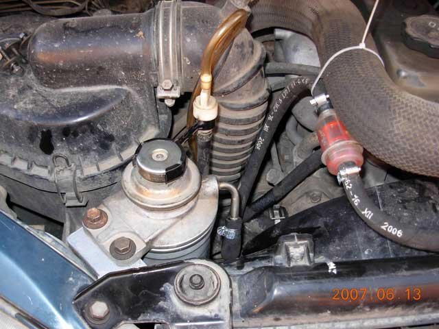

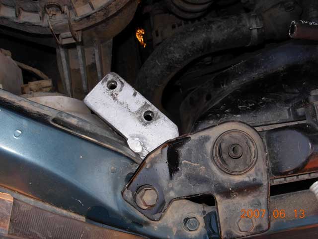

Evgo Опубликовано 13 июня, 2007 Автор Жалоба Опубликовано 13 июня, 2007 Перенёс я всё-таки фильтр. Около правой фары есть резьбовые отверстия (к ним на левой фаре прикручен бачёк с жидкостью гидроусилителя), к ним прикрутил кронштейн, к которому крепится насос ручной подкачки с фильтром. Вот что получилось: 1 Цитата

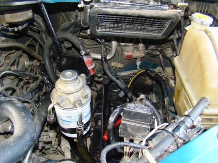

pbasil Опубликовано 25 июня, 2007 Жалоба Опубликовано 25 июня, 2007 На рисунке 3 у предыдущего оратора показан дополнительный проточный бочкообразный топливный фильтр. Мне от предыдушего хозяина досталась аналогичная конструкция, но с фильтром ТРЕК (прозрачный с синим пластиком). Так вот этот фильтр держал в себе воздушный пузырь, который никоим образом не хотел продуваться топливной помпой при ручном удалении воздуха из топливной системы. При прокачке сам фильтр ощутимо деформировался, похоже через него и шел подсос воздуха. Удалил я его из топливопровода и все удачно прокачалось. Это привело к тому, что авто перестало дергаться мелкой дрожью на скорости выше 60 км, уменьшилась общая детонация и двигатель ровнее глушится. Я уже честно сказать был готов лезть и ковырять ТНВД, а оно вот как оказалось. К каким последствиям привело то, что ездил с воздухом в ТС ? Может после устранения проблемы что-то еще надо проверить ? Но хочется всетаки иметь дополнительный топливный фильтр перед основным, каким фильтром мне воспользоваться, чтобы не было подсоса воздуха ? Есть-ли какой нюанс в прокачке ТС с доп. фильтром для удаления воздуха ? Цитата
Evgo Опубликовано 25 июня, 2007 Автор Жалоба Опубликовано 25 июня, 2007 Воздух из этого фильтра можно удалить если поставить его вертикально. Цитата

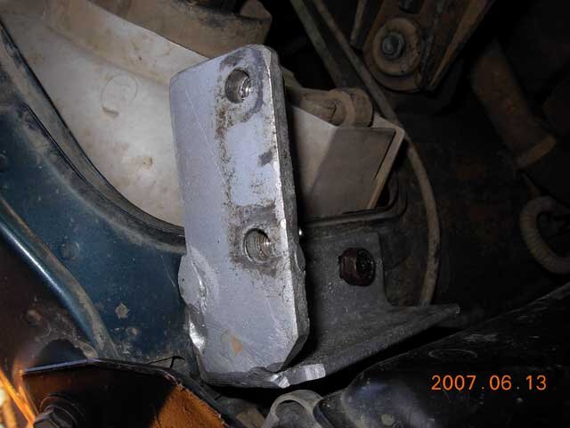

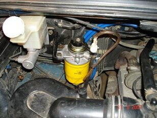

ддв-812 Опубликовано 30 ноября, 2007 Жалоба Опубликовано 30 ноября, 2007 После переноса фильтра на двигатель(на ЕГР) появилась трещина на родном креплении, наварил на родной крепеж уголок и перенес фильтр на тормозной цилиндр ,замена и доступ стали намного удобней Цитата
HARU Опубликовано 4 декабря, 2007 Жалоба Опубликовано 4 декабря, 2007 Перенёс я всё-таки фильтр. Около правой фары есть резьбовые отверстия (к ним на левой фаре прикручен бачёк с жидкостью гидроусилителя), к ним прикрутил кронштейн, к которому крепится насос ручной подкачки с фильтром. Вот что получилось: а я подворился к самому кронштейну, мне показалось удобнее. А тек все почти как у тебя. Цитата

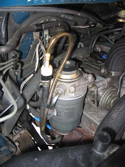

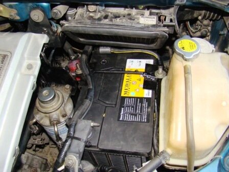

ZLOBNIY-CHUVAK Опубликовано 14 декабря, 2008 Жалоба Опубликовано 14 декабря, 2008 Всем привет.Читал, смотрел-вот решил скинуть такой девайс.Собирался перенести топ.фильтр,но как-то руки не доходили. А тут вот стал померать один аккумулятор,а так как езжу в основном мало,второй аккум не дозарежался видимо. В итоге один убрал,поставил другой-один-большей емкости.Заадно перенес и топливный фильтр. еще Цитата
