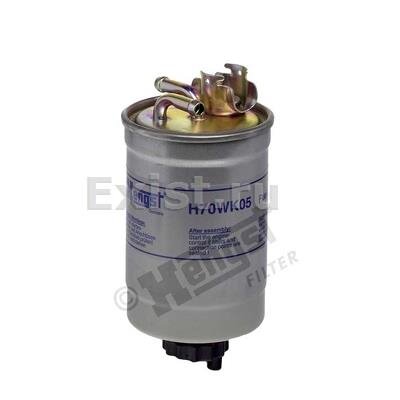

ГАНС Опубликовано 6 июня, 2013 Жалоба Опубликовано 6 июня, 2013 Вобщем смотрел я смотрел на фотку фильтра и оченно он мине не нравился железкой которая там за трубками, короче пошёл ну улицу и попросил коллегу открыть капот его Падфайндера, вобщем опасения мои подтвердились эта железка это ещё один вход в фильтр к которому подходят видимо через какой-то клапан 2 трубки (видимо обратки), вобщем так просто данный фильтр не поставиш кстати под ним болтается резиновая груша подкачки как на шлангах которые в гамазинах продают для перекачки бензина, вот она там лягушку и заменяет. А я пока дальше "курю" информацию по различным фильтрам. Цитата
N181 Опубликовано 6 июня, 2013 Жалоба Опубликовано 6 июня, 2013 (изменено) смотрел я смотрел на фотку фильтра и оченно он мине не нравился железкой которая там за трубками, твой найденый аналог MANN 842/4 тебе надо аналог MANN 842/3 или WK 853/16 FORD/ HONDA я как то такой пробовал вкорячить...у меня тупо из него машина соляру выжрала и заглохла... Изменено 6 июня, 2013 пользователем N181 Цитата

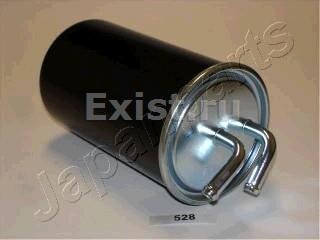

ГАНС Опубликовано 6 июня, 2013 Жалоба Опубликовано 6 июня, 2013 Спасибо за информацию, я сегодня перезаказал вот такой FC-528S от дизельного мицубиси-грандиса. Но твой вариант интересней - там слив отстоя я так понимаю есть, а болтик сверху воздух чтоль удалять иль крепить?. Хотя если реализую, то что хочу, то ставить можно будет хоть тот - хоть этот, размеры практически одинаковые. Цитата
N181 Опубликовано 7 июня, 2013 Жалоба Опубликовано 7 июня, 2013 болтик - воздух удалять... внизу слив отстоя... Цитата
