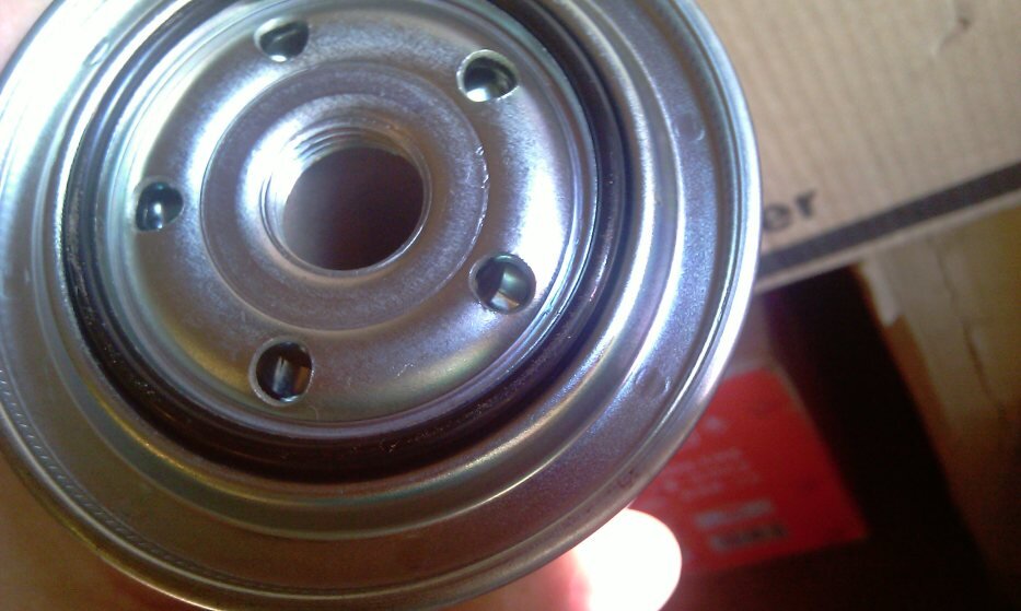

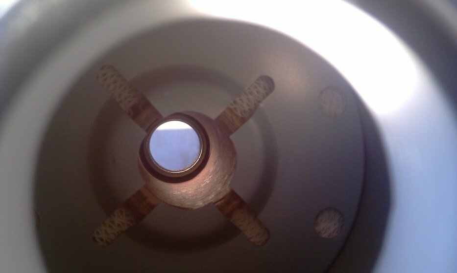

ГАНС Опубликовано 11 июня, 2013 Жалоба Опубликовано 11 июня, 2013 Ну по крайней мере у той банки, что у меня валяется, если посмотреть со стороны датчика воды, видно всего 10 (или 12, не помню точно) дырок диаметром мм 5. А в верхней части, ежели посмотришь, от центральной трубки до стенки ничем не закрытый картон. Вот и прикинь, что быстрее забьётся, верхняя или нижняя часть картона энтого. Мдя, есть у меня один друг.., который знает всё, что не спроси, правда не всё точно , чо-то это мне его напоминает... Вобщем чем больше курю форум тем мутнее ответы я назаказывал себе всех фильтров какие только можно представить + к ним правильную лягушку + электробензонасос низкого давления, в Экзисте наверное уже обалдевают от моих ежедневных заказов, теперь когда всё придёт оптом - заберу и буду тада думы дамать, фильтра пилять и т.д. Хотя уж сам думаю, а нафига заморочился начитавшись заумностей в данной теме? Итак всё работает без проблем . Цитата

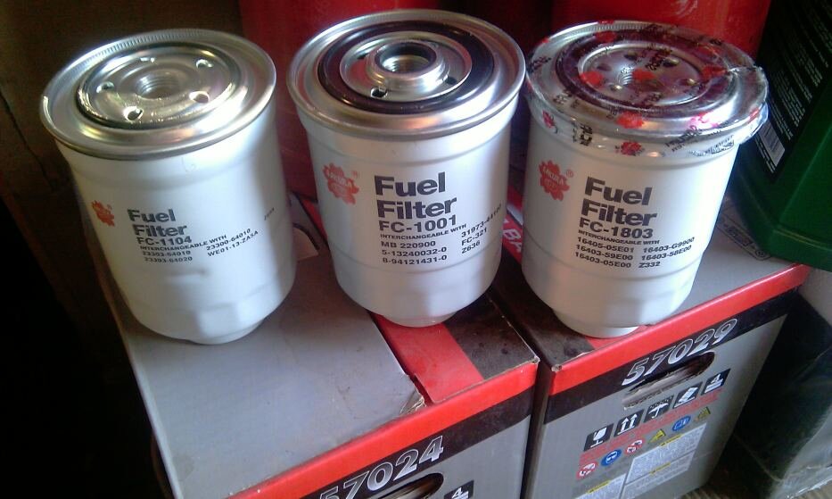

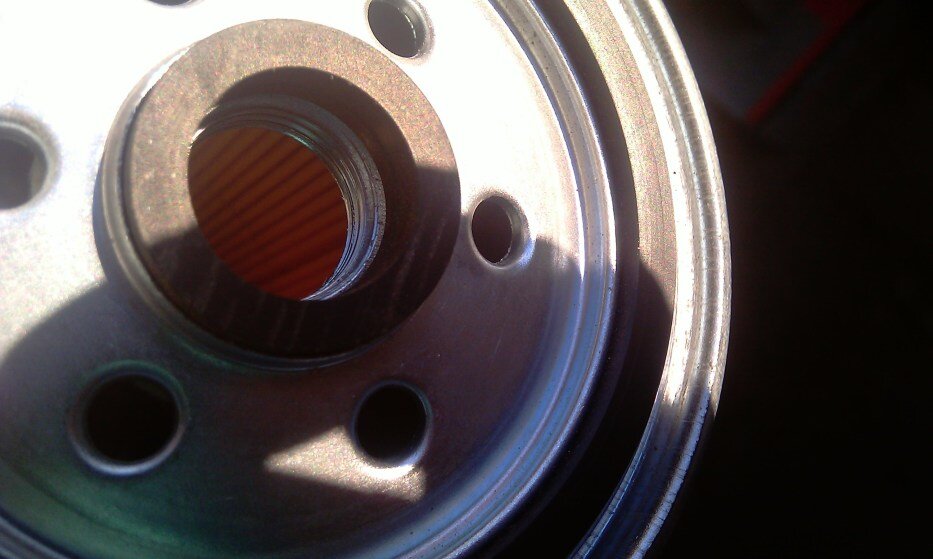

N181 Опубликовано 11 июня, 2013 Жалоба Опубликовано 11 июня, 2013 (изменено) фотки не фонтан...вечор... засмущал меня Baton и поехал я гараж позырить... выбрал три штуки(попорядку):FC-1104 (FC-158)=TOYOTA / FC-1001(FC-321)=Mitsubishi / FC-1803 (FC-xxx) = NISSAN во первых у этих фильтров, в отличии от пиленного, отстойник больше, видимо из-за датчика-поплавка... во вторых сюрприз... смотрим мицу нижнюю часть: "пакеты"(карманы а-ля ГАНС) бумаги расположены согнутой стороной внизу, а клеенной вверху, как и на распиленном ... смотрим тойоту нижнюю часть: "пакеты" бумаги расположены согнутой стороной вверху, а клеенной внизу, т.е. совершенно противоположно чем на мицу... смотрим тойота верх: в дырках металлическая волнообразная пластина. как-бы перекрывающая дырки..."пакеты " упираются в неё... на ниссановском фильтре всё сделано как на мицу... я думаю, что тойотовский фильтр изначально задуман и выполнен(вместе с лягушкой) для прокачки топлива ЧЕРЕЗ ЦЕНТР, ОТСТОЙНИК И ПО БОКАМ НАВЕРХ ... ЗЫ. чтобы организовать на наших(Ваших) машинках правильную циркуляцию топлива, нужно купить и установить(вколхозить) тойотовскую лягуху+тойотовский фильтр+ оставить родной датчик воды.. ЗЫ.ЗЫ. вне конкурса - с Хюндая CRDI...там бумага стоит вот так... Изменено 17 июня, 2013 пользователем N181 Цитата
