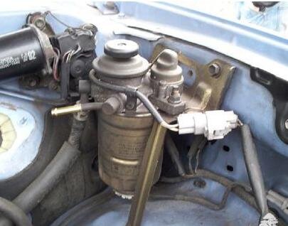

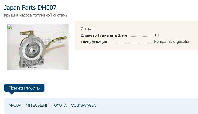

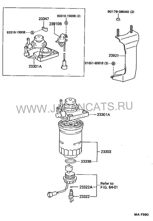

melPV Опубликовано 22 июля, 2013 Жалоба Опубликовано 22 июля, 2013 (изменено) Приветствую. Вопрос уже задавался, но номер правильной лягухи от тоёты..,что-то вроде никто не выложил. Порылся по эксисту ища среди дизельных турбовых крузаков 80-к. Вот такой номер нашёл 23301-17181 "Крышка топливного фильтра" (2700р) на 1 фото. Вот ещё номерок 23301-17010 (2 762,09р.) оригинал, и заменитель: Japan Parts DH007 (1070р.) на 2-м фото. Какая правильная? И нужен ли крепёж её родной покупать или наш как-то переделывается и подходит? Изменено 22 июля, 2013 пользователем melPV Цитата
Ser-Bat Опубликовано 22 июля, 2013 Жалоба Опубликовано 22 июля, 2013 @melPV, поосторожней с лягухой от 80ки она должна быть под 10й шланг, надо искать от KZ, 2LT Цитата
dednissan Опубликовано 22 июля, 2013 Жалоба Опубликовано 22 июля, 2013 @melPV,то, что у тебя - DH007- не встанет..патрубок длинный... D008 от дизелей типа "С" встаёт на один болт бОльшей длины (дальний от бачка расширительного) нормально без всяких переделок крепления. Цитата
ГАНС Опубликовано 22 июля, 2013 Жалоба Опубликовано 22 июля, 2013 @melPV, поосторожней с лягухой от 80ки она должна быть под 10й шланг, надо искать от KZ, 2LT Ну да, вход под 10 шланг, спокойно натянулся тот который под 8, выход под 8 шланг. Цитата
дедушка Опубликовано 22 июля, 2013 Жалоба Опубликовано 22 июля, 2013 В кирпиче под крышку DH 008 изготовил колхозный кронштейн - дырки крепежные на самой крышке разнесены шире, чем на родном. К тому же у этой крышки патрубок расположен сбоку, справа, и немного мешает поставить фильтр в угол, где у него гнездо. А посредством нового кронштейна получилось сместить фильтр левее, дальше от стенки.Можно бы и сфотать, но запарюсь вставлять фото. И вообще, там все очень просто. Цитата

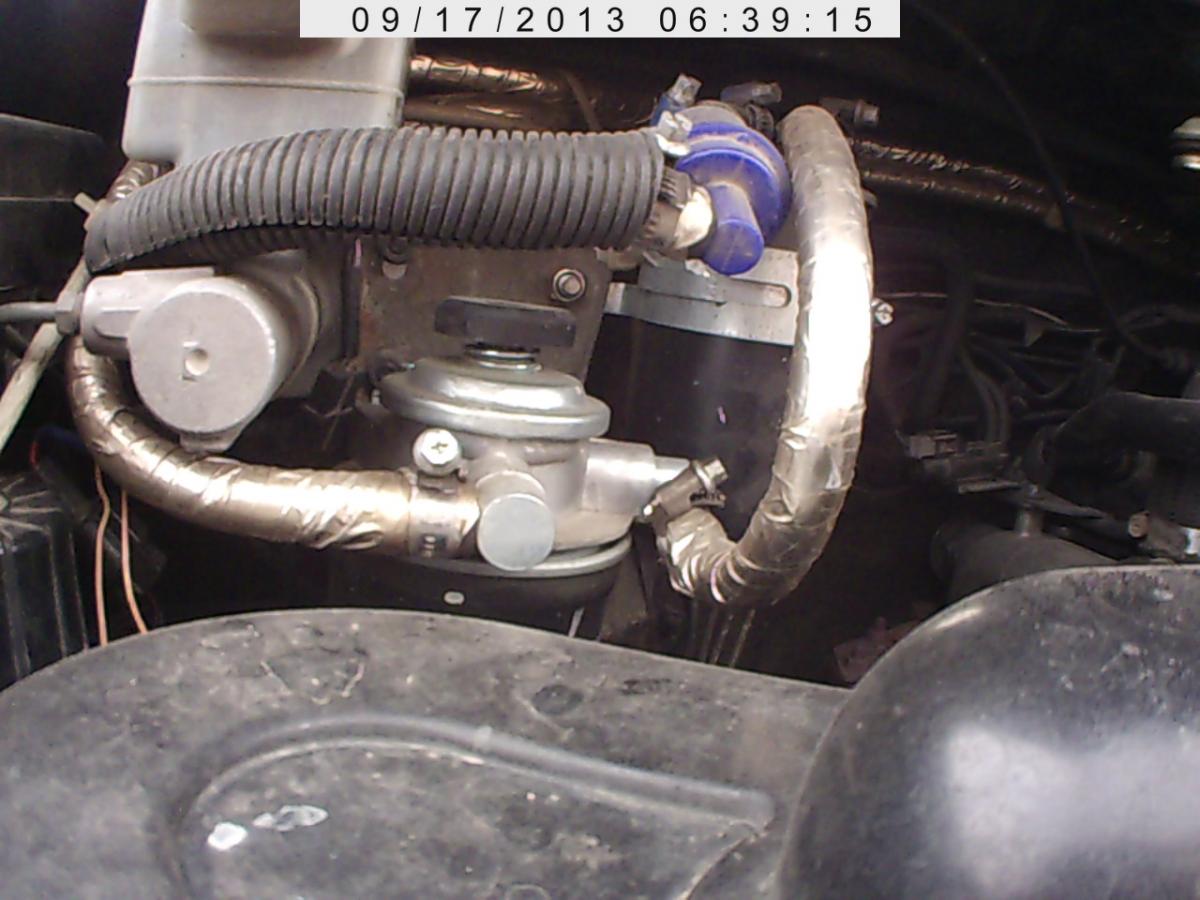

ГАНС Опубликовано 16 сентября, 2013 Жалоба Опубликовано 16 сентября, 2013 (изменено) По просьбам народа вот информация с номерами и ценами с экзиста об установленном: лягшка - с ТЛК 80, фильтр тудаже на ТЛК, датчик взял подешевле хёндаевский у маво провода обломились, дополнительный фильтр с грандиса дизельного. Сфотаю всё позже времени катастрофически нет. Masuma MPU1008 Насос подкачки топлива 894,70 р. Blue Print ADT32313 Фильтр топливный 221,26 р. Japan Parts FC-528S Фильтр топливный 314,57 р. Hyundai/Kia 31974-H1000 Датчик топливного фильтра 273,77 р. Изменено 17 сентября, 2013 пользователем ГАНС 1 Цитата

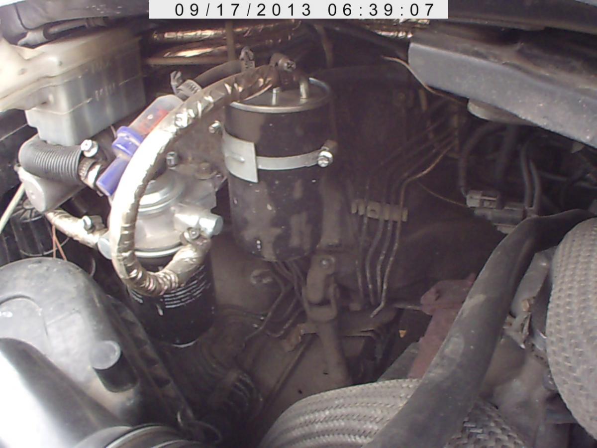

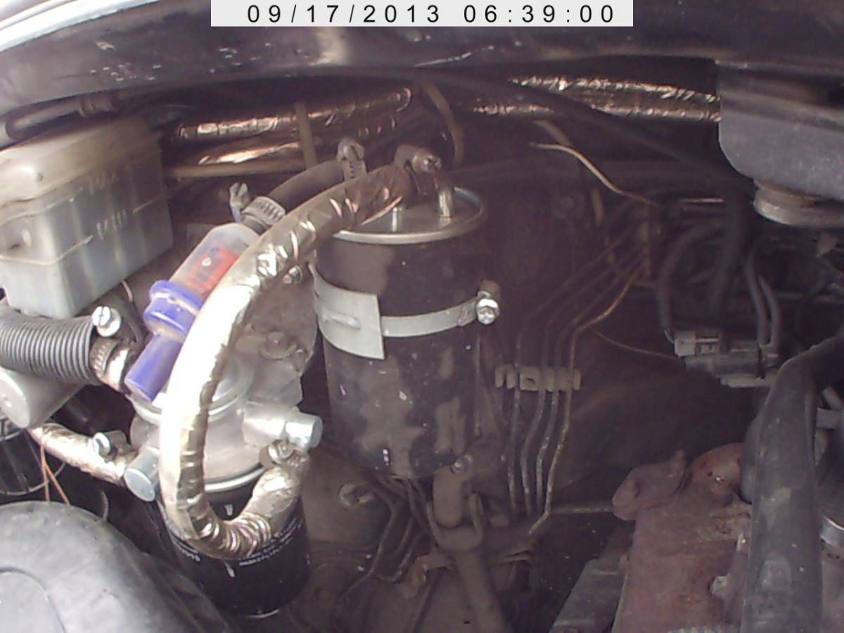

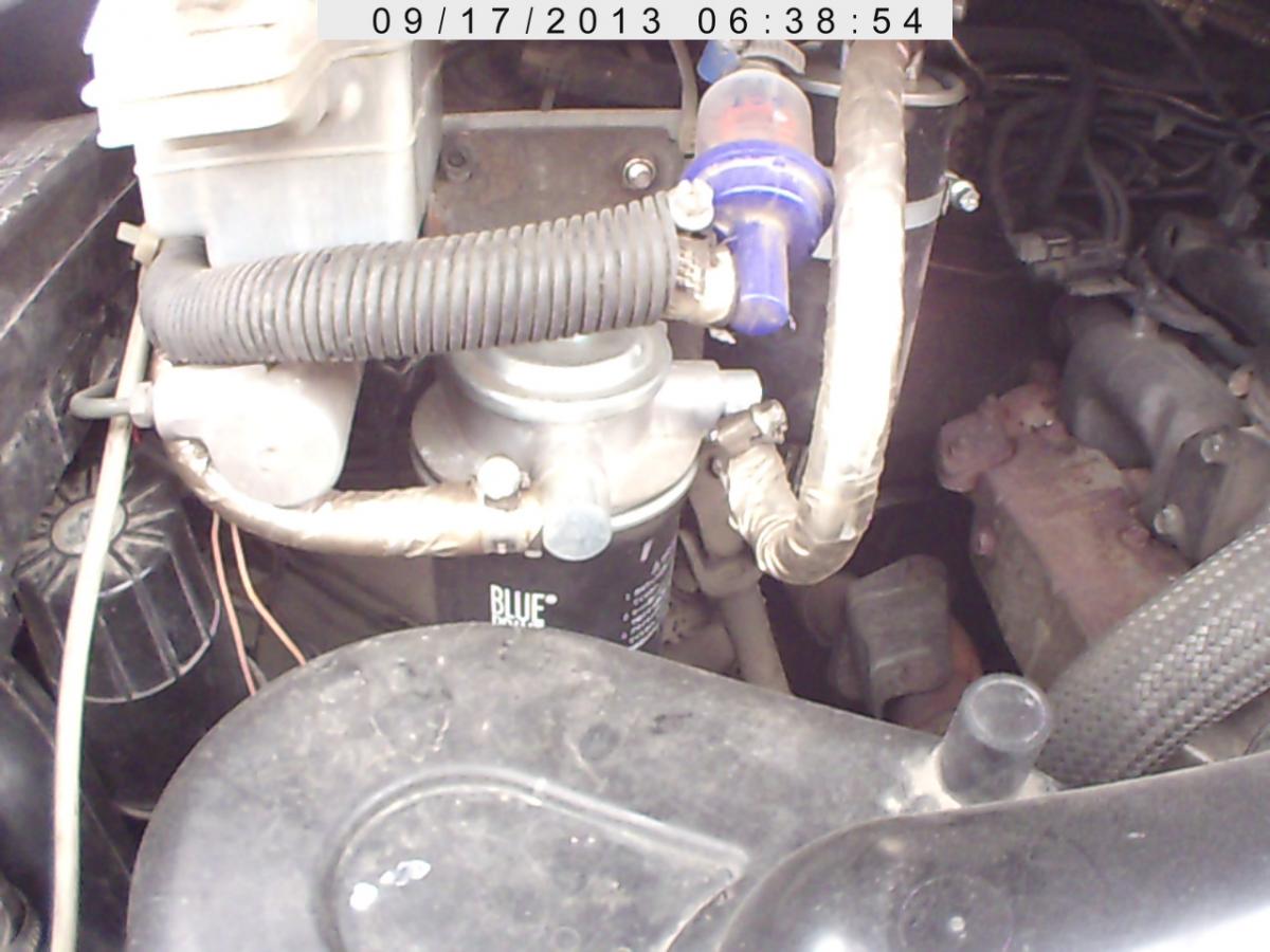

ГАНС Опубликовано 17 сентября, 2013 Жалоба Опубликовано 17 сентября, 2013 (изменено) Вот ещё фотки по установке, там на конце + ещё маленький платиковый фильтрик стоит с сеточкой копроновой после двух больших. Как видете до выпускного коллектора от фильтров в моём варианте далеко, менять элементарно - снимаеш крышку воздухана и сам воздушный фильтр и откручеваеш свободно руками сам фильтр, не снимая лягушки ! Второй фильтр закреплён обычным хомутом и откручивается отвёрткой. В данной установке второй фильтр без слива отстоя, но прикупил ещё и со сливом - в постах где-то там выше есть фотки обоих вариантов. 6000 км. испытаний-полёт нормальный! Изменено 17 сентября, 2013 пользователем ГАНС Цитата
