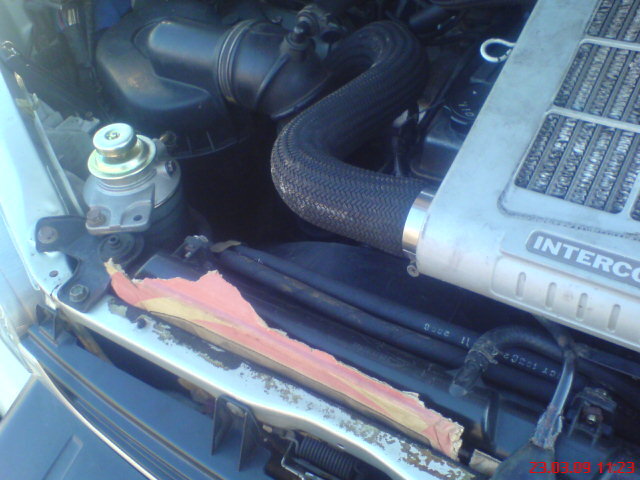

Девяткин Опубликовано 20 марта, 2009 Жалоба Опубликовано 20 марта, 2009 to грязнуля ты че такой АГРЕСИВНЫЙ??? Каждый сам для себя решает что и как делать куда что переносить. Просто ты не разу в дороге при -30 не вставал из-за забившегося топливного фильтра а я вставал и руки обмораживал пока все (интеркулер акумуляторы) снимал потом мучался откручивал фильтр и менял его хотя перед этим его поменял 3-4 месяца назад. А еслиб он стоял поближе к двигателю может быть он бы и не забился т.к. не сильно там и много грязи то и было просто видать замерз. Для себя однозначно решил буду переносить ставить поближе из приведенного фотоматериала больше всего понравилось как Evgo сделал. На выходных займусь данной проблемкой только надо шлангов докупить. Цитата
aleexx Опубликовано 20 марта, 2009 Жалоба Опубликовано 20 марта, 2009 только надо шлангов докупить. Девяткин, Шланги прозрачные? Если "Да", то какие? Тож хочу фильтр переносить... Цитата
Диоген Опубликовано 20 марта, 2009 Жалоба Опубликовано 20 марта, 2009 По поводу шлангов надо "маслобензостойкие". Переносить на двигатель не стоит, там сильная вибрация и в самый неподходящий момент он отвалится и упадёт на коллектор, последствия очевидны. Цитата
Hunter.ru Опубликовано 20 марта, 2009 Жалоба Опубликовано 20 марта, 2009 проще раз в год аккум скинуть. раз в год? фильтр рекомендуется менят каждые 5-7 т.км. Фильтр перенес год назад на панель как у Evgo, шланги бензостойкие резиновые - полет нормальный. Менять фильт или подкчать теперь не составляет никаких проблем. Шланги прозрачные (в основном пластик) сразу смотрите что бы не замерзали. Из того что у нас продается, все зимой замерзают и от малейшего излома трескаются. К тому же при морозе хрен обожмешь хомутами. Цитата
Девяткин Опубликовано 22 марта, 2009 Жалоба Опубликовано 22 марта, 2009 to aleexx шланги буду ставить обычные бензостойкие наверное от ТАЗА т.к. ни одного пластикового бензостойкого не видал Цитата
грязнуля Опубликовано 22 марта, 2009 Жалоба Опубликовано 22 марта, 2009 Да не!!! Не агрессивный!!! Теперь я глубже понимаю проблему! Действительно, с ней не сталкивался, ибо езжу на Дельке только в говны. А када говны - тепло. Одного не пойму Зачем к коллектору фильтр тащить. Поставить поближе согласен. Захломлять шлангами подкапотное пространство? Или смысл - хоть как нибудь подогреть? Цитата
Девяткин Опубликовано 22 марта, 2009 Жалоба Опубликовано 22 марта, 2009 не ну с права около акумы там вообще места нет Так что самый удобный вариант предложил Evgo сама переноска необходима не для обогрева фильтра для этого можно поставить бандаж с подогревом, а самая основная цель это доступность подкачки и самого фильтра при замене Цитата
Sanyara Опубликовано 23 марта, 2009 Жалоба Опубликовано 23 марта, 2009 Всем привет! Недавно тоже озаботился данной проблемой и благополучно её решил. Вариант как у Evgo считаю самым оптимальным. Я сделал так же, с одним отличием, просто просверлил отверстие в кронштейне радиатора и к нему прикрутил фильтр. держится отлично. Шланги купил в строительном магазине по цене 68р метр, правда можно купить в магазине запчастей, но уже по 2р см. Что бы аккуратно проложить шланги и они не мешали необходимн взять 3 метра. Под рукой сейчас нет фотки, чуть позже выложу. Варианты крепления на двигатель, тем более над коллектором, считаю не безопасными. Цитата
грязнуля Опубликовано 29 марта, 2009 Жалоба Опубликовано 29 марта, 2009 Заменил топливник! На все про все 20 мин. Менял впервый раз. Скинул акум и расширительный бачек. Аккум 2 гайки + 2 на клемах, расширительный 2 болта + 1 гайка (из-за нее и приходиться аккум скидывать), и 2 гайки на фильтре мослал накидным (с трещеточкой было бы повеселее). За 20 мин при -30 обморозил бы все насвете!! Незавидная перспектива. Цитата
Охотники за приключениями Опубликовано 29 марта, 2009 Жалоба Опубликовано 29 марта, 2009 ддв-812, Мы сделали так же, использовав для крепления родной уголок, крепления фильтра. Цитата
Девяткин Опубликовано 29 марта, 2009 Жалоба Опубликовано 29 марта, 2009 to грязнуля ну вот видиш 20 мин это я считаю для такой несложной операции многовасто я примерно с такой же скоростью меняю но на морозе в дороге это крайне не удобно поэтому и буду однозначно переносить Цитата

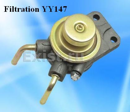

andrej758 Опубликовано 6 февраля, 2012 Жалоба Опубликовано 6 февраля, 2012 подскажите может кто знает номерок лягушки с подогревом или от чего подойдет может от хундай портер или еще от чего кстати на экзисте есть вот такой дивайс YY147 кто подобное ставил ? отзывы есть ? ценник гуманный Цитата
melPV Опубликовано 6 февраля, 2012 Жалоба Опубликовано 6 февраля, 2012 (изменено) Вот andrej758, я фотку сдёрнул этой подкачки для быстроты и удобства))) Выглядит она уж точно удобнее моей родной (вроде как). У меня тот болтик для выпуска воздуха стоит сзади. Получается когда фильтр на штатном месте подлезть с тыльной стороны чтобы его открутить практически невозможно, а в этой модели должно быть удобно. Вопрос подойдёт ли эта подкачка в принципе? Цена 537 р. Изменено 6 февраля, 2012 пользователем melPV Цитата
Shadow from St.Peterburg Опубликовано 7 февраля, 2012 Жалоба Опубликовано 7 февраля, 2012 @melPV,@andrej758, АХТУНГ!!!!!!!!!!!!!!!! По инфе ANDR2 (он ее купил в экзисте) штатный фильтр на нее не подходит!!!!!!!!!!!!!!!!!!!!!!! Цитата
