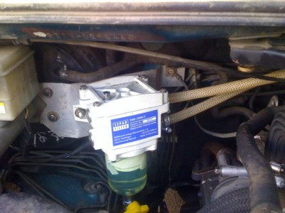

yusval Опубликовано 22 декабря, 2012 Жалоба Опубликовано 22 декабря, 2012 И всё таки хочется узнать,кто-нибудь ставил себе сепар?Нашёл вот такой пример. Цитата
rentik Опубликовано 22 декабря, 2012 Жалоба Опубликовано 22 декабря, 2012 И всё таки хочется узнать,кто-нибудь ставил себе сепар?Нашёл вот такой пример. Ставил себе такой корейский,он с подогревом на грузовик ниссан атлас с комон рейлом,покупал в Иркутске в автограде стоил 3700руб.катриджи к нему по 80руб.Как работает я не вникал,но грязь и вода в колбе собирались. Цитата
Saimon2010 Опубликовано 22 декабря, 2012 Жалоба Опубликовано 22 декабря, 2012 Дык он уже стоит на Делике )) значит норм @yusval, Дык он уже стоит на Делике значит норм Цитата
