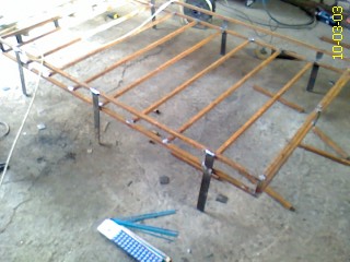

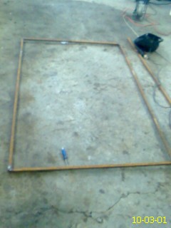

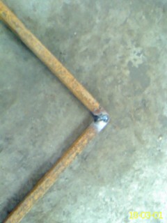

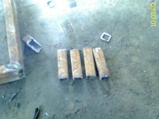

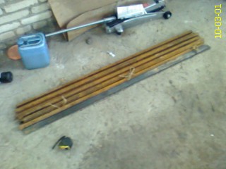

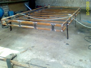

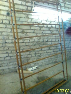

gad66 Опубликовано 14 марта, 2010 Жалоба Опубликовано 14 марта, 2010 Итак не осуждайте за кустарщину, т.к делал из того, что удалось спереть и всё делал на глазок Начнём: взял я профильную трубу 10х10 и полосу 40х4мм болты 6х40 и барашки к ним. Прикинул длинну и ширину багажника(до этого просмотрев форум), решил себе сделать 1.8х1.2м. Спилил на угол профиль и сварил два одинаковых прямоугольника (не забывайте мерять диагонали). Между верхней и нижней площадкой приварил стойки так, что бы высота "карыта" была 8-10см(выше не смотрится). Дальше делаю "пол" и ножки 4шт по25 и 2шт по 27см и привариваю к "карыту" поставив длинные назад, т.к желобок на крыше идет вниз. Цитата

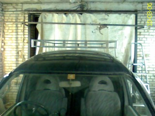

gad66 Опубликовано 14 марта, 2010 Автор Жалоба Опубликовано 14 марта, 2010 усиливаю передний и задний торцы багажника, заодно используя их как крепление для фар . Дальше зачищаю швы и углы болгаркой, а сами трубы щеткой, и на грунтовку и покраску (кстати на углы я наварил трубу разрезанную вдоль пополам, что бы небыло острых углов) в ножки прикручиваю болты и ставлю наместо багажник. Потом, когда подогнал ширину посадки ножек, по месту делаю крепления к желобку Цитата

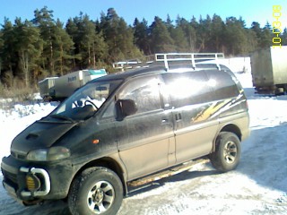

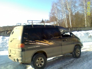

gad66 Опубликовано 14 марта, 2010 Автор Жалоба Опубликовано 14 марта, 2010 (изменено) Ну и вот собственно резульат, пока без фар Как вам??? Есть у него недостаток- тяжеловат немного. 20-25кг.на вскидку. И косячёк, про который я допёр не сразу - между "карытом" и ножками надо приварить косынки, а то немного играет. Изменено 14 марта, 2010 пользователем gad66 Цитата
Anton76 Опубликовано 14 марта, 2010 Жалоба Опубликовано 14 марта, 2010 Под что багажник? Расстояния между перекладинами пола около 25 см - класть только крупные вещи. Труба 10х10 хлипковата - соответственно под легкий груз. Для надувной лодки подойдет. Чтобы как-то исправить ошибки конструкции предлагаю на пол багажника приварить перфорированный лист, либо сетку. Цитата
gad66 Опубликовано 14 марта, 2010 Автор Жалоба Опубликовано 14 марта, 2010 (изменено) сетку я планирую, но попозже. Изменено 14 марта, 2010 пользователем gad66 Цитата
stahh Опубликовано 14 марта, 2010 Жалоба Опубликовано 14 марта, 2010 gad66, извини канешь, но при возможности изготовить его, неужели нельзя было взять тонкостенную трубу потолще? выглядит хлипло, не мощно.. Цитата
gad66 Опубликовано 14 марта, 2010 Автор Жалоба Опубликовано 14 марта, 2010 Что было, а так вроде б крепенький. Цитата
Scaner_2007 Опубликовано 14 марта, 2010 Жалоба Опубликовано 14 марта, 2010 gad66, Прикольно ! Вот ещеб фотки покрупней, а то толком не видно ни фига. А так очень достойно за эти деньги что на него потрачены . Яповский несомненно красивей и мощней , но он и стоит космических денег и его еще найти нужно. А если зтот украсить каким-нибудь аллюминиевым профилем для масивности и поставить оптику то фиг отличишь от японского на растоянии Можно кстати и чертежик сварганить, я думаю найдутся желающие себе такой сделать ! Цитата
Jonik Опубликовано 14 марта, 2010 Жалоба Опубликовано 14 марта, 2010 gad66 Да молодец, буду что-то по типу такого колхозить, со своими конечно доработками... 1 Цитата
Мечтатель Опубликовано 15 марта, 2010 Жалоба Опубликовано 15 марта, 2010 Выглядит хлипковато. С грузом так вобще может сложиться. А в целом идея очень даже интересна. Цитата
Shadow from St.Peterburg Опубликовано 15 марта, 2010 Жалоба Опубликовано 15 марта, 2010 А теперь озвучь бюджет, ибо я тоже прикидываю ваять багажник... Цитата
MyDelica35 Опубликовано 15 марта, 2010 Жалоба Опубликовано 15 марта, 2010 Нифига не сложится. Хороший багажник получился. 1 Цитата

ruslan Опубликовано 15 марта, 2010 Жалоба Опубликовано 15 марта, 2010 gad66 твой багажник, если будет гружонн, сложится на крышу при повороте, или если машинка будет наклонена на бок (крен)... (эта как минимум, а уж про максимум...) Цитата
