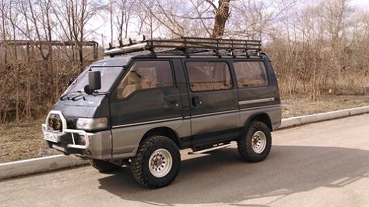

Mihey Опубликовано 4 февраля, 2014 Жалоба Опубликовано 4 февраля, 2014 @R.o.m.a.n., Буду оч признателен. Да и другим думаю пригодится. В идеале надо померить расстояния в районе средних стоек. Потому как у меня как у и Shadow багажник лежит горизонтально. Опоры в районе задней стойки двери, и над задним окном вышли одинаковыми а над стойкой сдвижной двери короче. Цитата
Shadow from St.Peterburg Опубликовано 5 февраля, 2014 Жалоба Опубликовано 5 февраля, 2014 @Mihey, ну так все верно, у высокой крыши, сама панель крыши не горизонтальная и не параллельна водостоку Следовательно, либо ставишь багажник параллельно водостоку, либо параллельно крыше. Цитата
R.o.m.a.n. Опубликовано 5 февраля, 2014 Жалоба Опубликовано 5 февраля, 2014 Вот у меня где-то между этими двумя параллельностями Цитата
Mihey Опубликовано 5 февраля, 2014 Жалоба Опубликовано 5 февраля, 2014 я просто багажник на крышу положил и промерил длину ног. Теперь надо выловить чтоб люк под него зезжал и не чиркал. Цитата
R.o.m.a.n. Опубликовано 5 февраля, 2014 Жалоба Опубликовано 5 февраля, 2014 У меня расстояние при открытом люке до корзины 15 мм. Планка спереди на которой крепится рабочий свет на высоте тоже примерно 15 мм от верхнего заднего края люка при открытии. и сзади примерно 50 мм от спойлера до корзины при открытой двери. Цитата
Mihey Опубликовано 6 февраля, 2014 Жалоба Опубликовано 6 февраля, 2014 (изменено) Это все хорошо. И на фото все это отлично видно. Вопрос был несколько другого плана. Какова высота от передней и задней планки до центра крыши? Изменено 6 февраля, 2014 пользователем Mihey Цитата
slake@altai Опубликовано 18 февраля, 2014 Жалоба Опубликовано 18 февраля, 2014 я просто багажник на крышу положил и промерил длину ног. Теперь надо выловить чтоб люк под него зезжал и не чиркал. Я когда свой "ваял" положил его на крышу без ног на подкладушки (вагонка) и репетировал подкладушками горизонт и высоту какая мне нужна. После что бы размер не "ушёл" прихватил ноги сваркой Цитата
Mihey Опубликовано 27 февраля, 2014 Жалоба Опубликовано 27 февраля, 2014 @slake@altai, У вас крыша низкая и люка я чет на фотке не вижу. Спасибо всем откликнувшимся. Потеплело все промерил сам. Высота поднятия люка 80мм по центру крыши (по оси авто ), длина отхода люка замерялась от края остекления 150 мм. Цитата
R.o.m.a.n. Опубликовано 28 февраля, 2014 Жалоба Опубликовано 28 февраля, 2014 Блин, совсем из головы вылетело, про замеры.(( Цитата

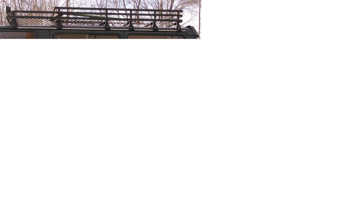

slake@altai Опубликовано 24 апреля, 2014 Жалоба Опубликовано 24 апреля, 2014 (изменено) Почитав на форуме про отрывающиеся "ноги" у багажников решил свой усилить. За одно на конец то и покрасить . У меня он был полностью проварен из нутри, теперь и с наружи. Изменено 24 апреля, 2014 пользователем slake@altai Цитата

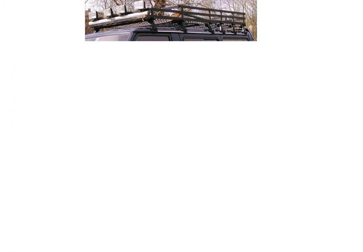

Green Brick Опубликовано 25 апреля, 2014 Жалоба Опубликовано 25 апреля, 2014 (изменено) Привет всем! Это из трех нивовских багажников, наугад без чертежей мастерил. Тяжелый получился так как из стального уголка 60-70кг Изменено 25 апреля, 2014 пользователем Green Brick Цитата
Green Brick Опубликовано 25 апреля, 2014 Жалоба Опубликовано 25 апреля, 2014 Так он на машине смотрится Цитата
