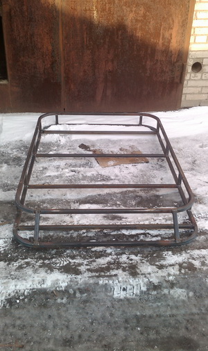

Jonik Опубликовано 1 апреля, 2010 Жалоба Опубликовано 1 апреля, 2010 Сегодня заканчиваю изготовление каркаса своего багажника, останется только сделать стойки-крепления за водостоки и сетку, завтра зафотаю и выложу. Получается вполне даже симпотично.. Цитата
Jonik Опубликовано 2 апреля, 2010 Жалоба Опубликовано 2 апреля, 2010 Вот мой вариант багажника, основной каркас: Цитата

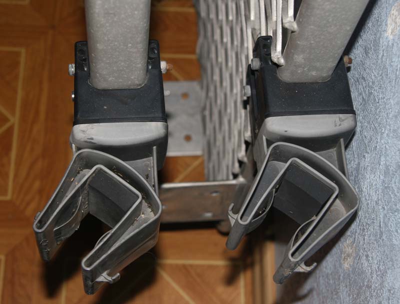

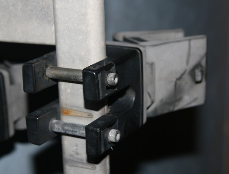

Юджин Опубликовано 3 апреля, 2010 Жалоба Опубликовано 3 апреля, 2010 А я сегодня прикупил такой Цитата

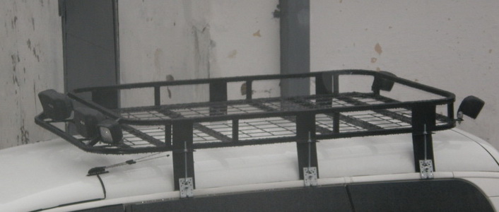

gad66 Опубликовано 3 апреля, 2010 Автор Жалоба Опубликовано 3 апреля, 2010 А под хайджек крепления поближе не сфотаете. Очень хочется намудрить на багажник домкрат и лопату. 1 Цитата
gad66 Опубликовано 4 апреля, 2010 Автор Жалоба Опубликовано 4 апреля, 2010 В принцепе, у кого есть это крепление. Интересно очень - самопал реально сделать. Цитата
gad66 Опубликовано 8 апреля, 2010 Автор Жалоба Опубликовано 8 апреля, 2010 нет, если это так сложно, то намудрю как нибудь.Порсто покультурней хотелось. Цитата
Юджин Опубликовано 8 апреля, 2010 Жалоба Опубликовано 8 апреля, 2010 Ну если очень надо у меня вот такие . . Цитата
gad66 Опубликовано 9 апреля, 2010 Автор Жалоба Опубликовано 9 апреля, 2010 Спасибо, интересная конструкция. Они не запираются от воров??, и ещё - там просто защёлки? без каких жёстких фиксаторов? Цитата
Юджин Опубликовано 9 апреля, 2010 Жалоба Опубликовано 9 апреля, 2010 Ничего не запирается, мало того они пластмассовые, ну типа для красоты наверное Цитата
Jumper Опубликовано 21 апреля, 2010 Жалоба Опубликовано 21 апреля, 2010 А может кто-нибудь покрупнее и подетальнее крепление к сливу сфотографирует, очень интересно как молдинг обходить. Цитата
gad66 Опубликовано 21 апреля, 2010 Автор Жалоба Опубликовано 21 апреля, 2010 (изменено) А может кто-нибудь покрупнее и подетальнее крепление к сливу сфотографирует, очень интересно как молдинг обходить. в 3-м сообщении фото. Ничего сложного, между крышей и декоративной планкой на сливе есть зазор, туда опускается "ножка" багажника, в данном случае пластина 4х40. Посмотри на улице жигулёвский багажник(от 01до 99). Система та же , только поменьше и послабее., но образный пример взять можно. Изменено 21 апреля, 2010 пользователем gad66 Цитата
Jonik Опубликовано 30 апреля, 2010 Жалоба Опубликовано 30 апреля, 2010 Закончил изготовление своего багажника собственными руками. Для изготовления потребовалось: 1. Труба квадратная 25*25*2мм - примерно 17 метров 2. Сетка сварная 500*2000*4мм - 2 куска 3. Куски листа толщиной 4мм. 4. Пиво - 1,5л - 4шт. 5. Краска в баллончиках черная - 3шт. 6. Грунтовка в баллончиках - 2шт. Из инструментов: Сварочник инвертерный (можно обычный). Болгарка Дрель и терпение, терпение, терпение..... Цитата

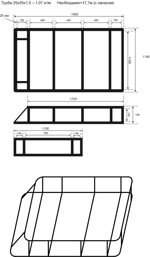

butik Опубликовано 30 апреля, 2010 Жалоба Опубликовано 30 апреля, 2010 блин- классно получилось, а как насчет размерчиков , есть чертеж или все по месту? я тож такой хочу. а сколько вес у него получился? из чего крепеж который притягивает багажник? Цитата
Jonik Опубликовано 30 апреля, 2010 Жалоба Опубликовано 30 апреля, 2010 Черчежик получите. Варил все сам. Крепления к багажнику сделал аналогично креплениям родных багажников (хотя они тоже разные) Цитата

SNOIK Опубликовано 30 апреля, 2010 Жалоба Опубликовано 30 апреля, 2010 Спасибо за чертежик! Классно получилось. Цитата
