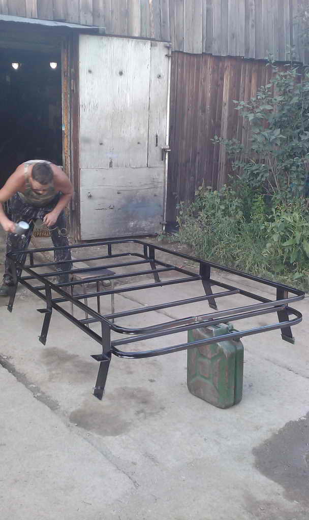

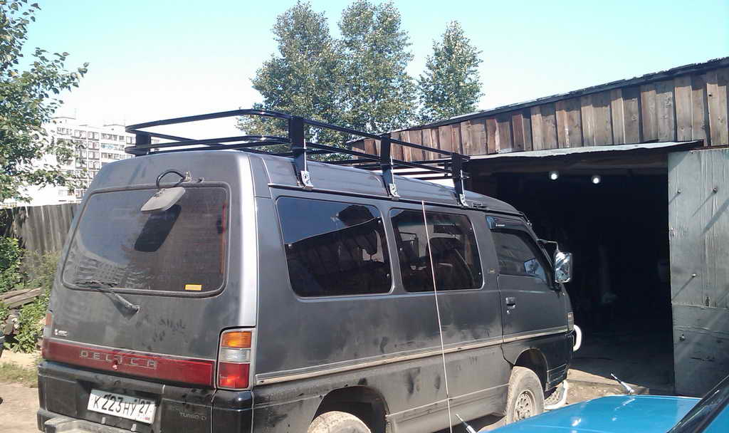

Jonik Опубликовано 19 мая, 2010 Жалоба Опубликовано 19 мая, 2010 potas Трубу гнул следующим образом: Взял кусок толстого листа и вырезал газорезкой полукруг (форму). Трубу разогревал паяльной лампой и выгибал по форме. Одному конечно это не сделать но вдвоем вполне реально. Это кстати была наверное самая геморойная часть процесса изготовления. Цитата
butik Опубликовано 25 мая, 2010 Жалоба Опубликовано 25 мая, 2010 а трубу можно и не гнуть , а взять готовые отводы нужного диаметра, потом обточить турбинкой Цитата
Jonik Опубликовано 25 мая, 2010 Жалоба Опубликовано 25 мая, 2010 а трубу можно и не гнуть , а взять готовые отводы нужного диаметра, потом обточить турбинкой У меня небыло готовых отводов, поэтому делал именно так, хотя готовые отводы значительно бы облегчили изготовление багажника. Цитата

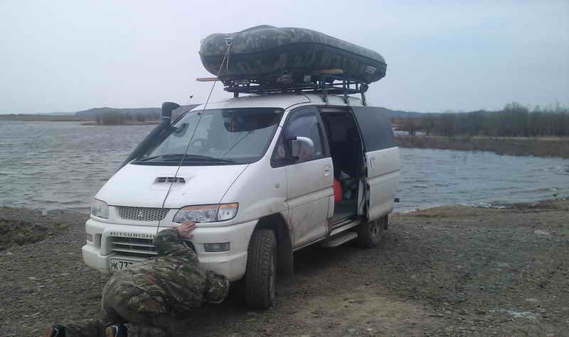

Jonik Опубликовано 26 мая, 2010 Жалоба Опубликовано 26 мая, 2010 Кстати испытание багажник прошел с честью, грузанул на него наверное кг 130 и все ОК. И очень удобно теперь возить лодку, сдувать вообще не надо. Вожу прямо на багажнике. Цитата

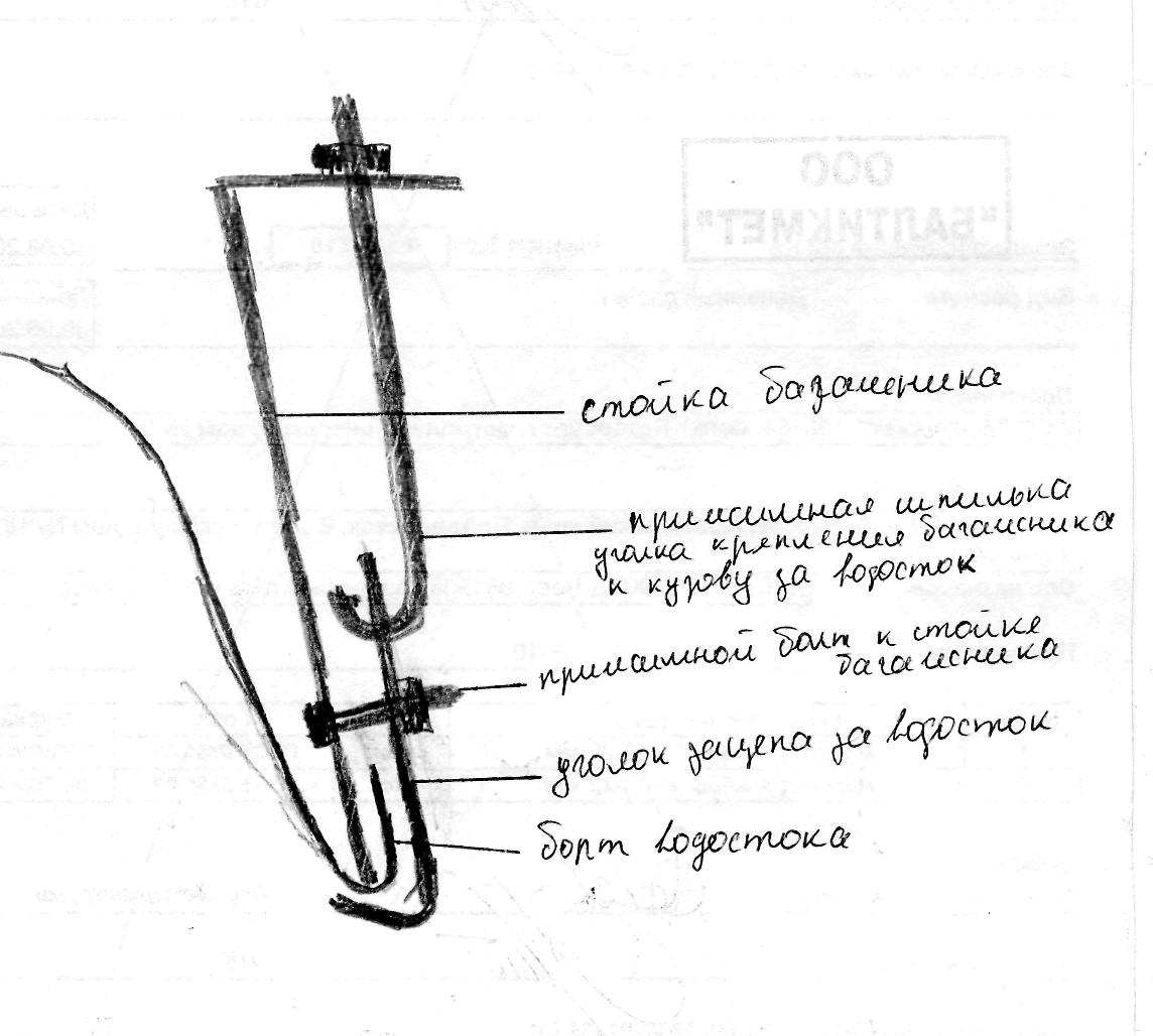

Анчар Опубликовано 23 июня, 2010 Жалоба Опубликовано 23 июня, 2010 А можно сфотать само крепление, или чертежик от руки с размерами, хочу своим кулибиным дать на изготовление, вот и возник вопрос по креплению. За чертеж спасибо. Цитата
Jonik Опубликовано 23 июня, 2010 Жалоба Опубликовано 23 июня, 2010 Так пойдет? Надеюсь все понятно Цитата
Burney Опубликовано 13 июля, 2010 Жалоба Опубликовано 13 июля, 2010 Друзья, а может кто-нибудь выложить чертеж крепления? Последний чертеж вызвал много споров. На нем водосток с загибом, а у меня он абсолютно ровный. Есть еще какие-нибудь варианты? Просто каркас сварен, дело осталось за креплениями. Уже 3-ю неделю думаем... Цитата

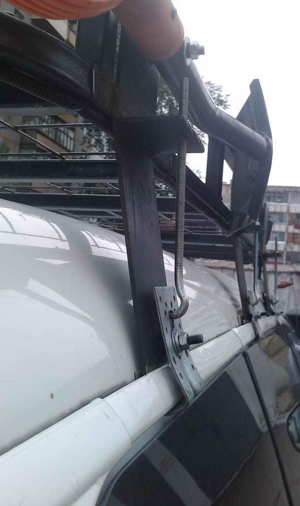

Jonik Опубликовано 16 июля, 2010 Жалоба Опубликовано 16 июля, 2010 Вот зафотал крепеж, все просто Цитата
Burney Опубликовано 17 июля, 2010 Жалоба Опубликовано 17 июля, 2010 Спасибо. Я так понял водосток защищен от нагрузки стойки багажника металлической проставкой? Цитата

Jonik Опубликовано 12 августа, 2010 Жалоба Опубликовано 12 августа, 2010 Вот сегодня начал производство второго экспериментального образца экспедиционного багажника на КИРПИЧЕГ, уж очень моему кенту и механику в одном лице понравился мой первый образец. Как все изготовлю выложу чертежи и фото. Цитата

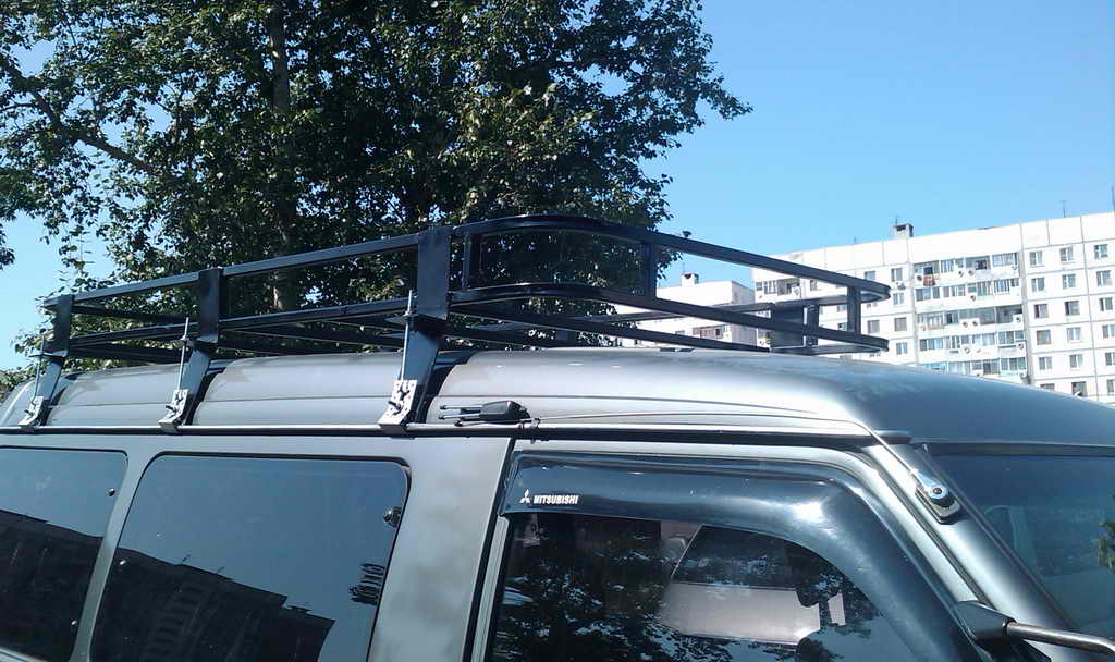

Jonik Опубликовано 19 августа, 2010 Жалоба Опубликовано 19 августа, 2010 Закончился процесс изготовления и монтаж второго варианта багажника на Делику, в данном случае на Кирпичег: Получился вполне достойный вариант, главное надежный и крепкий Цитата

Shadow from St.Peterburg Опубликовано 19 августа, 2010 Жалоба Опубликовано 19 августа, 2010 Чем профиль гнешь? Цитата
Ser-Bat Опубликовано 19 августа, 2010 Жалоба Опубликовано 19 августа, 2010 Jonik, аллюминиевые сплавы осваивать не планируешь? Цитата
Jonik Опубликовано 19 августа, 2010 Жалоба Опубликовано 19 августа, 2010 Shadow from Omsk Профиль гну с помощью полукруглой формы вырезанной из толстого листа и с помощью газовой гарелки. Труба раскаляется и мягкий металл выгибается по форме. Ser-Bat Освоить алюминиевый профиль можно но очень муторно, нужно осваивать аргоновую сварку либо где то искать электроды которыми можно варить алюминий, а они очень дорогие и только на заказ. Плюс профиля алюминиевые стоят не дешево. Металл я считаю практичнее, хотя и весит багажник побольше. Прочность несравнима с алюминием, плюс всегда есть возможность модифицировать под различные нужды и принадлежности. Цитата
Shadow from St.Peterburg Опубликовано 19 августа, 2010 Жалоба Опубликовано 19 августа, 2010 (изменено) Понял, я нашел место, где гнут профиль на вальцах, производительность 4 загиба в минуту Правда искал по всему городу, почти месяц, нашел в 2 местах. В одном не хотели гнуть на заказ (требовали купить у них профиль, у них гнуть и все сварные работы у них делать), в другом все сложилось удачно Для себя взял профиль 25*25*2мм, стальной. Затраты по материалам шоколад: Профиль - 20 метров, 1200р, согнули бесплатно (купил профиль у них), работа жестянщика бесплатно (но работает медленно, пока сварен только нижний прямоугольник, ибо работы валом). Длинна багажника получается где то 2.40м, будем корректировать по месту после постановки на крышу, ибо не хочу получить на капоте засветки от люстры. Изменено 19 августа, 2010 пользователем Shadow from Omsk Цитата

Jonik Опубликовано 19 августа, 2010 Жалоба Опубликовано 19 августа, 2010 Shadow from Omsk, молодца! Я тоже работал с квадратной трубой 25*25*2. Самое хорошее соотношение прочность/вес. Себе я сделал багажник 1,95м. Второй кенту сделал 2,3м, очень удачный получился. Цитата
