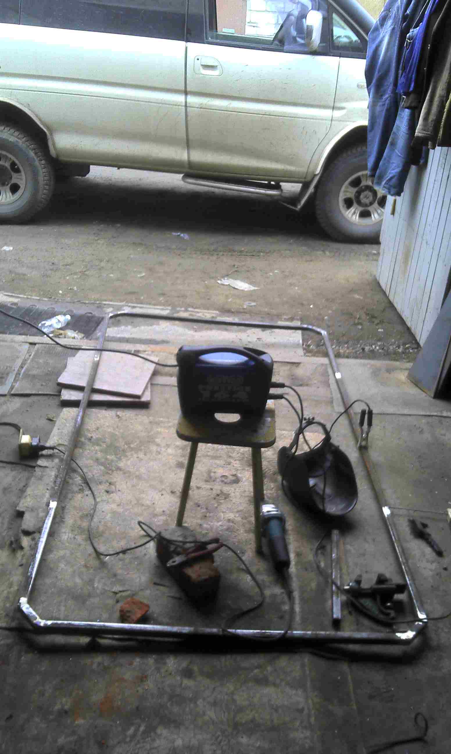

Владимир500 Опубликовано 9 февраля, 2011 Жалоба Опубликовано 9 февраля, 2011 (изменено) Вот мой вариант. Размер 2700х1350мм, труба нержавейка 25мм. Осталось алюминиевым профилем застелить. Стойки, которые черные, от Хантера Изменено 9 февраля, 2011 пользователем Владимир500 1 Цитата

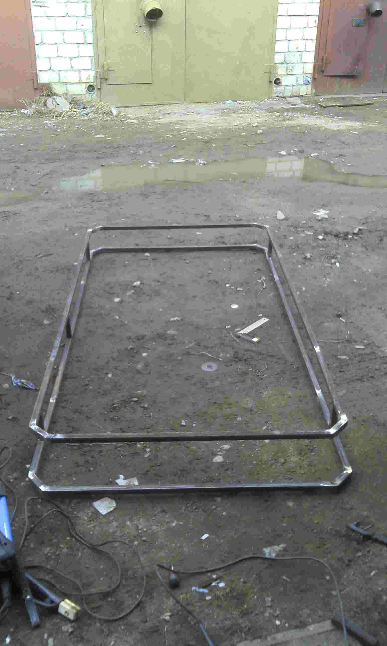

Jonik Опубликовано 19 апреля, 2011 Жалоба Опубликовано 19 апреля, 2011 Начал производство 2-го варианта багажника для свой машинки, материал Ст3сп Цитата
Jonik Опубликовано 19 апреля, 2011 Жалоба Опубликовано 19 апреля, 2011 Планирую сделать: 1. крепление под хай джек 2. крепление под лопату 3. люстра Что еще на ваш взгляд необходимо сделать на багажнике? Цитата
Shadow from St.Peterburg Опубликовано 19 апреля, 2011 Жалоба Опубликовано 19 апреля, 2011 Jonik, продумай размещение люстры, у меня дает засветку на лобовуху и часть торпедо. Надо ваять козырек.... Цитата
L_N Опубликовано 19 апреля, 2011 Жалоба Опубликовано 19 апреля, 2011 у меня дает засветку на лобовуху и часть торпедо Саня, укороти свой багажник спереди, никакой засветки не будет. У тебя слишком сильно фары вперед вынесены. Цитата
серый c Опубликовано 19 апреля, 2011 Жалоба Опубликовано 19 апреля, 2011 Владимир500 С нержавейки, не тяжеловат будет? Цитата
Jonik Опубликовано 19 апреля, 2011 Жалоба Опубликовано 19 апреля, 2011 по весу будет нормально, уже делал такой же почти. Тень, подумаю над размещением, а то получается в длину 2300, думаю засветка гарантирована. Цитата
Shadow from St.Peterburg Опубликовано 19 апреля, 2011 Жалоба Опубликовано 19 апреля, 2011 Jonik, у меня 2.3, засветка есть L_N, укоротить не спортивно, козырек это наше все! Цитата
