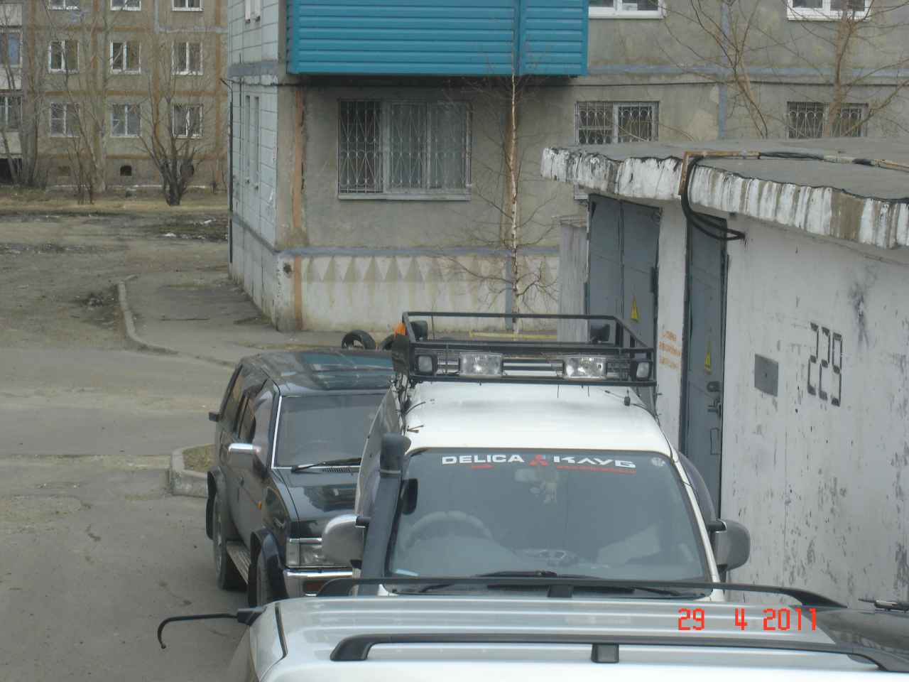

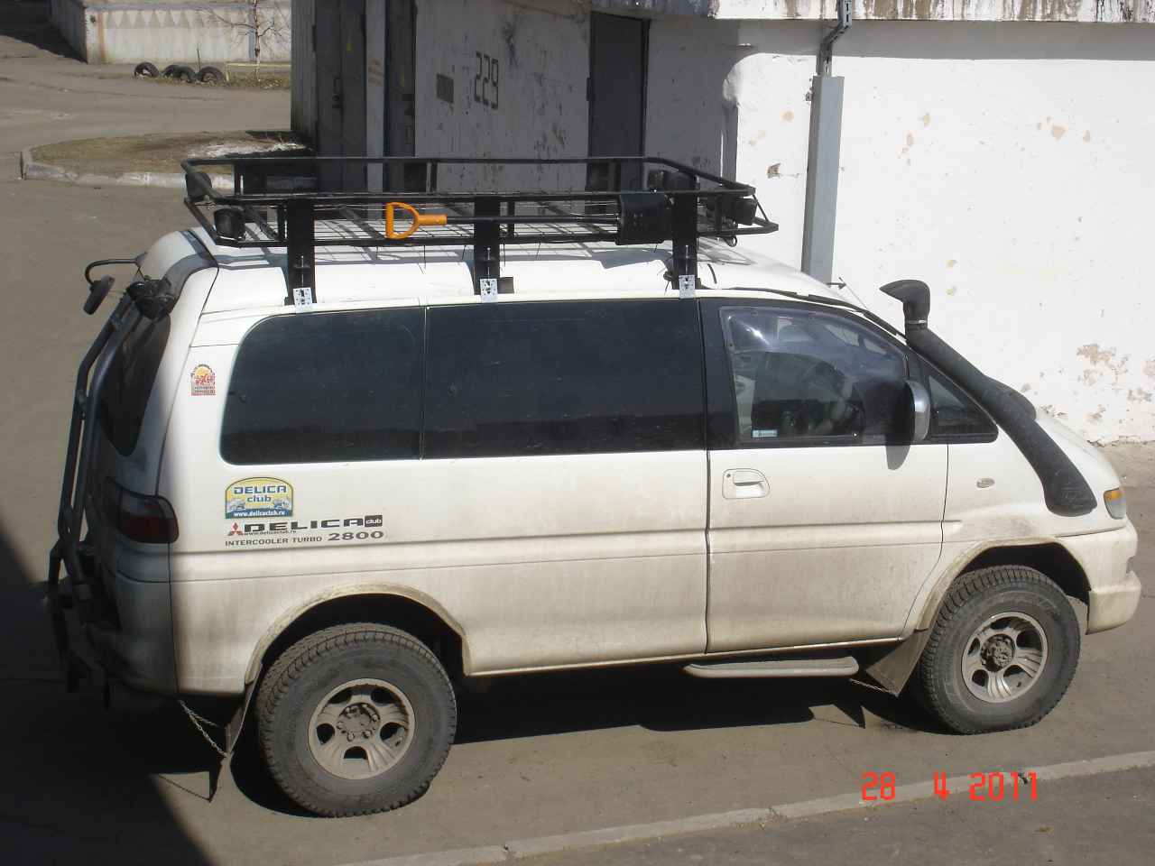

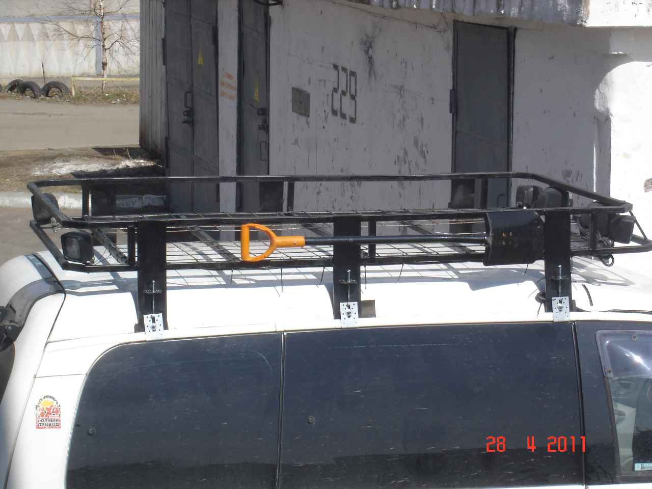

Jonik Опубликовано 29 апреля, 2011 Жалоба Опубликовано 29 апреля, 2011 Ну вот и завершилось построение 2 эксперементального варианта багажника. Итого получилось: длина 2300, ширина 1200, вес примерно 35кг (на вскидку). Люстра дает засветку от фар дальнего света, буду думать козырек. Цитата
Ser-Bat Опубликовано 29 апреля, 2011 Жалоба Опубликовано 29 апреля, 2011 Женя, молодца! Еще бы освоил постройку из из дюраля - цены бы тебе не было Цитата
Shadow from St.Peterburg Опубликовано 29 апреля, 2011 Жалоба Опубликовано 29 апреля, 2011 Jonik, молодца! люстру у Охотников брал? У меня 4 такие же стоят. Проблему с засветкой пока не решал, завал на работе. Наверное за праздники что нить приконструирую Цитата
Jonik Опубликовано 2 мая, 2011 Жалоба Опубликовано 2 мая, 2011 Ser-Bat Рад стараться, а постройку из дюрали думаю можно освоить при большом желании. Shadow from Omsk Люстру брал у Охотника уже давно, стояла еще на старом багажнике. По засветке тоже думаю чего мостырить. Цитата

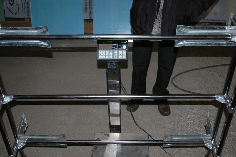

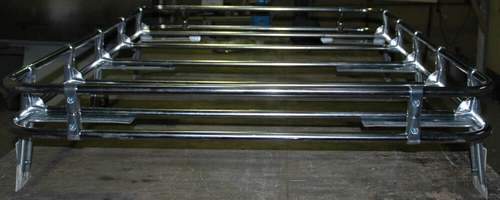

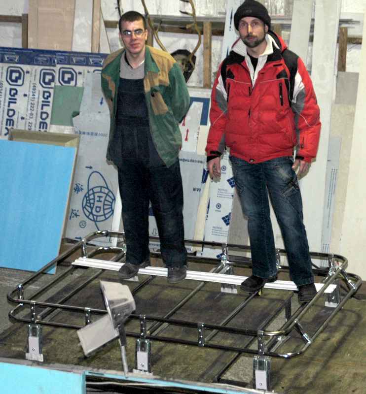

Coyote45 Опубликовано 28 ноября, 2011 Жалоба Опубликовано 28 ноября, 2011 (изменено) Вот и мой вариант багажника. Люди стоят на элементе будущего ал. настила. (ал. рейка) Я больше людей не нашёл в обед, зато багажник видно Размеры по нижней площадке: 1750х1200 Высота 130 (делал по минимуму) Вес 20 кг (без настила зато с 6 опорами) Бюджет около 3000 руб. вес: Далее будет окраска порошковой краской (трубы быстро ржавеют) и настил из алюминия по центральной части. Прочий апгрейд буду делать крепежами диаметром 25 мм (сантехника, электрика) Изменено 28 ноября, 2011 пользователем Coyote45 6 Цитата

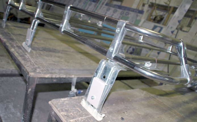

Coyote45 Опубликовано 28 ноября, 2011 Жалоба Опубликовано 28 ноября, 2011 (изменено) вот ещё Стойки -усиленные для вент. фасадов 200х300. на них вешают керамогранит (цену не знаю, договился на стройке ) чуть разогнутые. Если бы не люк, то можно было длиннее сделать. И так пришлось между первой стойкой и корзиной проставку ставить, чтобы люк проходил. Изменено 28 ноября, 2011 пользователем Coyote45 2 Цитата
Shadow from St.Peterburg Опубликовано 28 ноября, 2011 Жалоба Опубликовано 28 ноября, 2011 Coyote45, Оригинальные стойки! Цитата
Coyote45 Опубликовано 28 ноября, 2011 Жалоба Опубликовано 28 ноября, 2011 изумительно подходят для высокой крыши. зазор около 40 мм по центру остаётся. (мерял поперечины Атлант, двойные -геометрия такая же) 1 Цитата

ГАНС Опубликовано 28 ноября, 2011 Жалоба Опубликовано 28 ноября, 2011 Лёха - Coyote45 здорово придумал приспособить переходники для труб! Я их у нас в ОБИ видел весч, так и хочется теперь свой айба-воркс усовершенствовать и дополнить спасибо, что подсказал интересное решение ! Цитата
HiM Опубликовано 28 ноября, 2011 Жалоба Опубликовано 28 ноября, 2011 эти переходнечки рассчинаты на монтаж всяких перил и других труб внутри помещения, посмотрим сколько дождиков они выдеожат, но идея на твердую пятерку с плюсом! нестандартное мышление - удел не многих! поставил плюсег) Цитата
Coyote45 Опубликовано 29 ноября, 2011 Жалоба Опубликовано 29 ноября, 2011 ГАНС, спасибо. Идея навеяна вот этим http://joker4.ru/system.php?item=joker и товарищем по работе. Раньше занимались торговым оборудованием. По весне делали стенд для выставки из Джокера. Покупали в Москве. Там дешевле. Если бы на 3 багажника брать, то вышел бы плюс. HiM, трубы обязательно буду покрывать краской, потом нижнюю платформу ещё проклепаю (по концам труб, что бы они из крепежей не вылезли) Цитата
