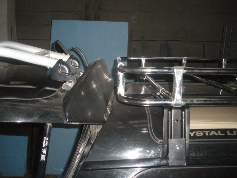

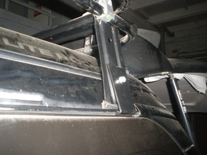

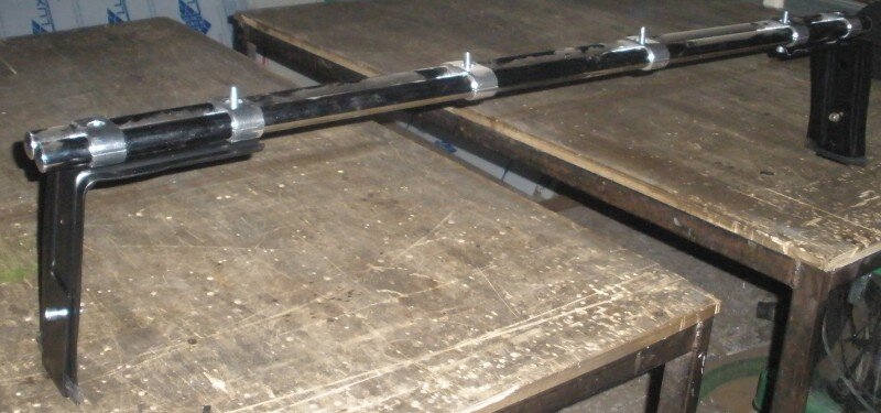

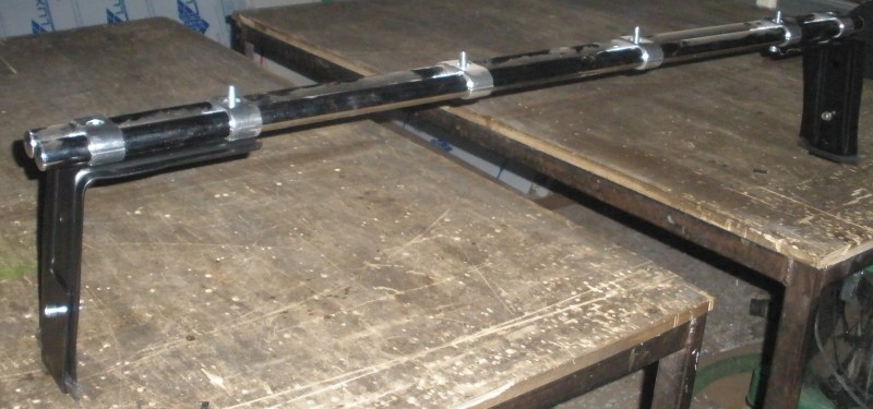

ягастый Опубликовано 16 января, 2013 Жалоба Опубликовано 16 января, 2013 В 05.01.2012 в 13:02, Coyote45 сказал: Вот наконец-то достал маляра и он покрасил стойки. Сразу же поставил на машинку: Длина вышла 1750 по нижней площадке вот почему: может кто делал длиннее на короткой крыше с люком? крепление: заодно получилась "полочка для люстры" на высокую крышу без люка: Просто Зачет!!!!! тоже такой хочу собрать ...а стойки от чего Цитата
Coyote45 Опубликовано 16 января, 2013 Жалоба Опубликовано 16 января, 2013 Стойки -усиленный кронштейны навесного фасада, чуть разогнутые. "одолжил" у ребят, которые керамогранит вешают, они их "лопаты" называли. Они редко встречаются у нас в продаже. Размеры 200х300 мм. сталь оцинкованная 1-1,2 мм. на полках продавлены рёбра. В углу тоже ребро. Может есть что-то подобное на строй рынках у вас. Цитата

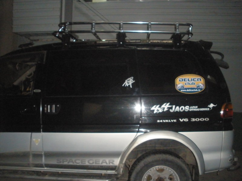

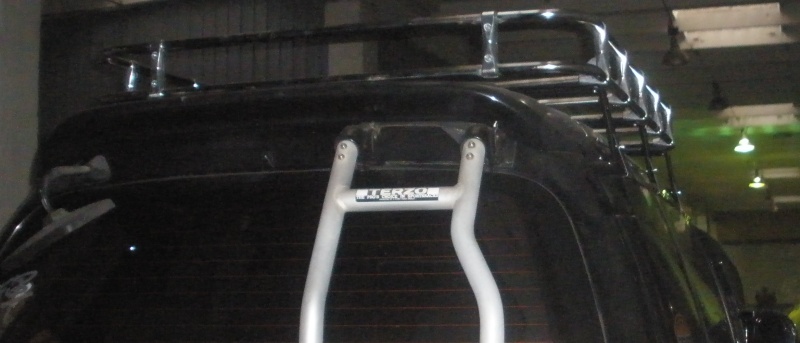

Coyote45 Опубликовано 17 января, 2013 Жалоба Опубликовано 17 января, 2013 Вот крайнее расположение багажника при наличии спойлера. Может кому пригодится. Если стойки багажника достаточно высокие, а спойлера нет, то наверное можно даже за задний габарит крыши багажник выпускать. Дверь под ним будет проходить. Цитата
vya4eslav Опубликовано 25 марта, 2013 Жалоба Опубликовано 25 марта, 2013 В 17.01.2013 в 15:33, Coyote45 сказал: Вот крайнее расположение багажника при наличии спойлера. Может кому пригодится. Если стойки багажника достаточно высокие, а спойлера нет, то наверное можно даже за задний габарит крыши багажник выпускать. Дверь под ним будет проходить. Привет. Как поживает твой багажник? Есть нарекания? А то думаю из чего себе делать. Твой вариант понравился простотой строения Цитата
Coyote45 Опубликовано 26 марта, 2013 Жалоба Опубликовано 26 марта, 2013 (изменено) @vya4eslav, прошлым летом катался с ним. Особо ничего тяжёлого не грузил на него. В экспедиции не ездил. После замены амортизаторов перестал в гараж влазить. Теперь без него езжу. За прошедший сезон не развалился. Кое-где краска отскочила от хрома. Изменено 26 марта, 2013 пользователем Coyote45 1 Цитата

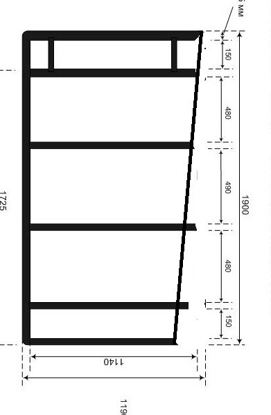

dimon444 Опубликовано 19 ноября, 2013 Жалоба Опубликовано 19 ноября, 2013 (изменено) Господа Деликаводы !Подскажите пожалуйста, как загнуть ровно квадратную трубу на багажник это понятно!И чтоб стенки багажника получились паралельными друг другу,это как сделать!Чтоб вот так не получилось!ведь если разрезать трубу то это нечего сложного нет !А если гнуть как в резмеры попасть! Изменено 19 ноября, 2013 пользователем dimon444 Цитата
Shadow from St.Peterburg Опубликовано 19 ноября, 2013 Жалоба Опубликовано 19 ноября, 2013 @dimon444, сделай себе болванку, вокруг которой гнешь трубу и все. На ней укажи длину загиба. Все, это даст тебе одинаковый угол поворота трубы. Либо сделать углы отдельно, выставить стенки, а углы подгонять по месту. Цитата

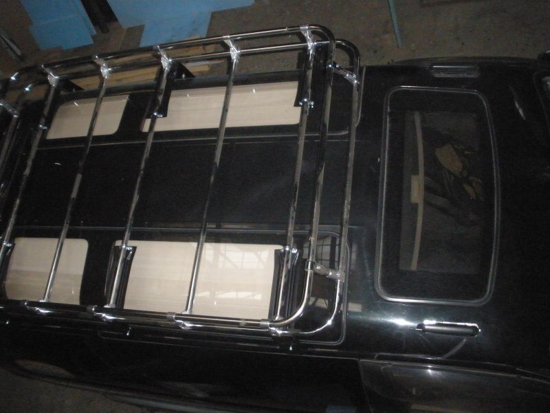

R.o.m.a.n. Опубликовано 19 ноября, 2013 Жалоба Опубликовано 19 ноября, 2013 (изменено) @dimon444, Мерь точнее. Я проф трубу сначала разметил, потом сделал надрезы, далее на ровной поверхности выставил диагонали, прихватил, снова промерял и потом уже сварил. вот, например,на багажнике, нижняя профтруба цельная, никаких вставок, просто надрезы, принятие нужной формы и сварка. Стык у неё один,спереди, ровно по центру. Верняя тоже цельная, но с ней попроще, было. Изменено 19 ноября, 2013 пользователем R.o.m.a.n. Цитата
dimon444 Опубликовано 19 ноября, 2013 Жалоба Опубликовано 19 ноября, 2013 Спасибо всем в субботу начну мучиться! А стойки кто из какого металла делал ,по толщине? Цитата
R.o.m.a.n. Опубликовано 19 ноября, 2013 Жалоба Опубликовано 19 ноября, 2013 Та же самая проф труба, 40х20 Цитата
Coyote45 Опубликовано 19 ноября, 2013 Жалоба Опубликовано 19 ноября, 2013 @R.o.m.a.n., люк открывается? Если на багажнике что-то лежит -не мешает? Цитата
R.o.m.a.n. Опубликовано 19 ноября, 2013 Жалоба Опубликовано 19 ноября, 2013 @Coyote45,Конечно, открывается. Габажник строился, если можно так сказать , именно под суперэксид. Это ещё не законченный вариант, не хватает одной фишки, чуть позже покажу во всей красе )) Второй вопрос не совсем понял. Цитата

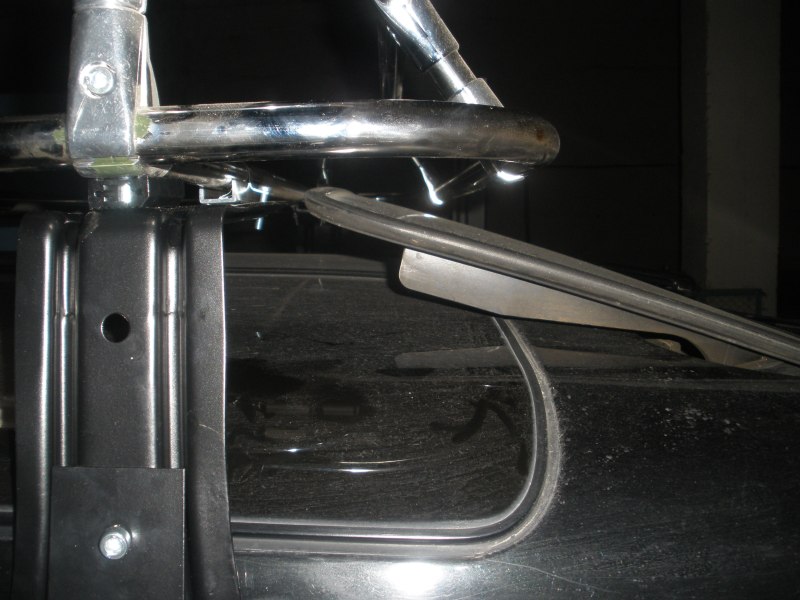

Mihey Опубликовано 3 февраля, 2014 Жалоба Опубликовано 3 февраля, 2014 @R.o.m.a.n., Какова высота от крыши до сетки? Есть суперэксид, нет возможности открыть люк (примерз зараза). Задрал стойки на 8см от крыши но думаю это лишне, судя по вашим фото у вас на много ниже. Цитата
R.o.m.a.n. Опубликовано 3 февраля, 2014 Жалоба Опубликовано 3 февраля, 2014 @Mihey, В самом низком месте см четыре наверное, спичечный коробок на ребре лежит Цитата
Mihey Опубликовано 4 февраля, 2014 Жалоба Опубликовано 4 февраля, 2014 @R.o.m.a.n., Спасибо. А над люком нет возможности померить? У меня поперечина прямо над люком лежит не хотелось бы ее зацепить Цитата
R.o.m.a.n. Опубликовано 4 февраля, 2014 Жалоба Опубликовано 4 февраля, 2014 @Mihey,Померю, когда буду в гараже. Цитата
