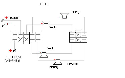

Volvap Опубликовано 7 июля, 2005 Жалоба Опубликовано 7 июля, 2005 Вчера успешно установил голову Pioneer FH-4100R. С акустикой пока не определился, поэтому временно подключил штатные динамики (7WT ) Штатную проводку действительно использовать невозможно. Согласно электросхеме в рук-ве по экспл. у штатных динамиков "-" всех динамиков передних и задних запитан от одного провода. У современных магнитол на каждую клемму динамиков предусмотрен отдельный провод. В инструкции к моей магнитоле даже есть специальное предупреждение о недопустимости подключения клемм от общего провода. Цитата

Hunter.ru Опубликовано 8 июля, 2005 Жалоба Опубликовано 8 июля, 2005 Штатную проводку действительно использовать невозможно. Согласно электросхеме в рук-ве по экспл. у штатных динамиков "-" всех динамиков передних и задних запитан от одного провода. Извеняюсь за тормоз, но в каком смысле "-" всех динамиков запитан от одного провода? У меня мафон подключатся к 2 стандартным мицубисевским фишкам (разьемы) на одной 4 "+", на другой 4 "-". Получается что от мафона на каждую колонку отдельно идет 2 провода. Или у кого-то по другому? Вопрос: кто-нибудь ставил низкочастотные колонки в заднюю дверь? Цитата
Volvap Опубликовано 8 июля, 2005 Жалоба Опубликовано 8 июля, 2005 К мафону должно идти 9 проводов. С них по одному проводу идут: постоянное питание; питание от ключа на рулевой колонке при вклечении "АС"; масса; подсветка приборов при включ. габаритах. Остальные провода - для динамиков. Их должно остаться 5. Из них 4 отдельных провода идут на "+" к динамикам, а 1 внутри проводки разветвляется на "-" всех динамиков. Проводку на динамики нужно менять. Цитата
Garre_kiv Опубликовано 10 июля, 2005 Жалоба Опубликовано 10 июля, 2005 Volvap Мужики не парьте мозги друг другу все нормально подключается, есть только одна засада, Провод что идет на подсветку мафона когда включаеш габариты звонится на массу при выключеных габаритах а при включенных не нем +, ежели менять мафон,( я свой сменил и другану тоже поменяли) можно по запарке или незнанию на него случайно массу всадить, работать будет но до перврго включения габаритов.:D Цитата
Hunter.ru Опубликовано 11 июля, 2005 Жалоба Опубликовано 11 июля, 2005 К мафону должно идти 9 проводов. Допустим не 9, а много больше. Либо с твоим аппаратом уже поработали наши кулибины, либо у япошек провода на складе кончились. 4"-" и 4+" это помимо питания и массы, а так же подсветки, антены и еще какого-то провода. Что касается массы, то ее проще на корпус кидать. Цитата

Garre_kiv Опубликовано 18 июля, 2005 Жалоба Опубликовано 18 июля, 2005 Кого интересует цокалевка на разьемах что идут на магнитолу, вот она. Мог только перепутать правые с левыми и задние с передними динамики. Цитата
