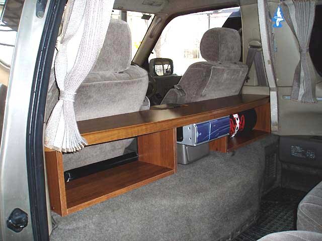

NETRON Опубликовано 15 февраля, 2007 Жалоба Опубликовано 15 февраля, 2007 Вот всё таки добрался до фотика ( ну то есть до телефона ). На фото : Колонки задние. Те самые короба что я быстренько сгородил. Передние ,сверху на оббивку приделал кроссовер,Причём у этих колонок он полноценный,с катушками как положенно,а не кондей+сопротивление.Как это иногда бывает. У кроса есть джампер корый позволяет регулировать громкость твитеров тлюс минус Здб. Твитеры- ну пищалки как пищалки. Шёлковые, пищат хорошо. Сам магнитофончик. За какчество ногами просьба не пинать….. Ты значит переднее кресло назад никада не откидываешь? Я например по трассе иду, спинку назад, кресло вперед, руль опустил. И как в самолёте... ))) А вообще симпатишно. А вот если стенку что к сидениям еще под большим углом поставить. Тогда в обычном режиме туда складировать что дибо можно и не бояться что укатиться. А када там пусто и спинку откидывать. Цитата
