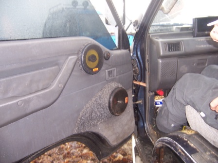

stranger Опубликовано 28 апреля, 2008 Жалоба Опубликовано 28 апреля, 2008 тут начало строительства звука в квадратной делике http://foto.mail.ru/mail/alsi.nikola/13 скоро продолжим... впереди обесшумка... установка нового усилителя... тыловой акустики )) Интересное решение. Я у себя всё на низ двери смотрю, прикидываю, а про то, чтобы повыше динамики установить даже и не думал. Deadman, а у тебя какой размер динамиков, что в передних дверях стоят? И сколько см высота подиумов под них получилась? Цитата
deadman Опубликовано 29 апреля, 2008 Жалоба Опубликовано 29 апреля, 2008 динамики в дверях передних 16 герцы... подиумы четыре слоя фанеры по 18мм... только я ихпод углом отрезал поетому снизу около 8 см и сверху подиум примерно 4 см Цитата

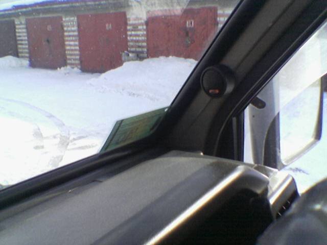

Vopros Опубликовано 29 марта, 2009 Жалоба Опубликовано 29 марта, 2009 Всех приветствую! Читал, читал посты всех здесь присутствующих, много думал , получил отпускные и решился тоже установить музыку. Конечно, более менее бюджетную. Еще одно условие - минимальное хирургическое вмешательство в машину. Решил колонки установить в штатные места, перед с твитерами, усилитель и саб. Передние колонки: Задние колонки: Усилитель: Перед в штатные места подобрал по размеру. Справа колонка практически вошла по глубине - резать ничего не пришлось. Буквально не хватило 2 мм. Аккуратненько ее притянул. Твитеры поставил примерно на высоте 10мм как писалось выше. Задние колонки действительно снимать трудновато. Но, когда снимаешь второй раз - все получается довольно просто. Пластик резать не стал. Вообще, как заметил, задние колонки ставятся на металлический каркас, который возможно просто заменить на, так скажем, модифицированный. Под овалы, например (может, в дальнейшем поменяю). Цитата

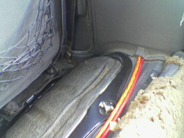

Vopros Опубликовано 29 марта, 2009 Жалоба Опубликовано 29 марта, 2009 С размещением усилителя была действительно проблема. Сложно его разместить без ущерба функциональности салона. Часто что-то вожу, сидушки складываю. Поэтому посчитал наиболее безопасным его разместить на правой стороне возле печки. Правое среднее сиденье при этом не вращается уже...причем оно практически и не вращалось до этого, в смысле не использовалось. Более того, все время там наиболее благоприятная температура: зимой - печка, летом - кондиционер. . В принципе, его практически даже не видно и никто пинать не будет. Единственное, он немного закрывает забор воздуха отопителя. Поэтому поставил на небольшие полоски из фанеры 12 мм. Усилитель подключал набором Мистери 4.08. Провел все по право стенке, вывел возле водительского ремня: Далее под сидушкой со штатной проводкой, в моторный отсек завел рядом с тягой автомата. Там как раз резиновая заглушка была (сделал маленькую дырочку). В месте, где заводится основная проводка в салон слишком мало место и далековато было. В принципе, ничего не мешает и не видно, что главное. Размещение твитеров: 1 Цитата

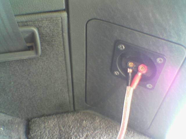

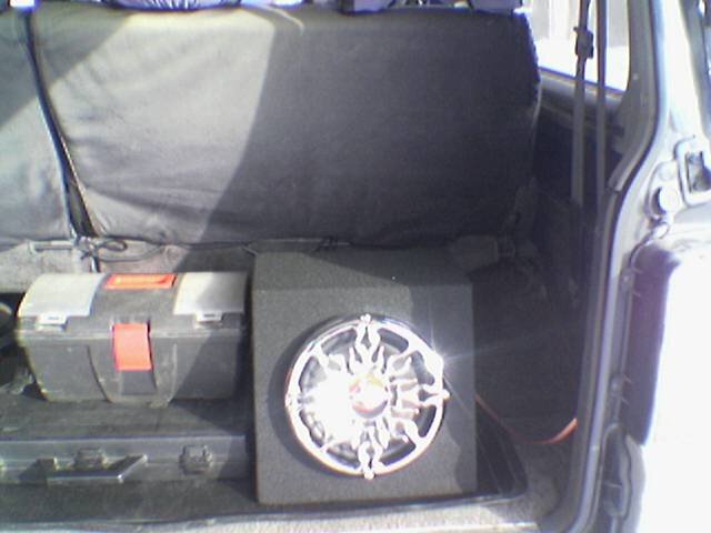

Vopros Опубликовано 29 марта, 2009 Жалоба Опубликовано 29 марта, 2009 Далее. Посчитал проводку на задние колонки слишком сложной для перетяжки в этом же месте. Странно как-то было завести все через потолок и стойки крыши. Потолок разбирать не стал. Левую заднюю колонку подключил новой проводкой перед моторным отсеком, под пластмассовой ступенькой и в левую стенку. Саб: Подключил через заглушку заднего омывателя: Сейчас стоит вот так: Все на быстроразъемах, снимается в 5 секунд Цитата

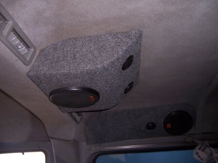

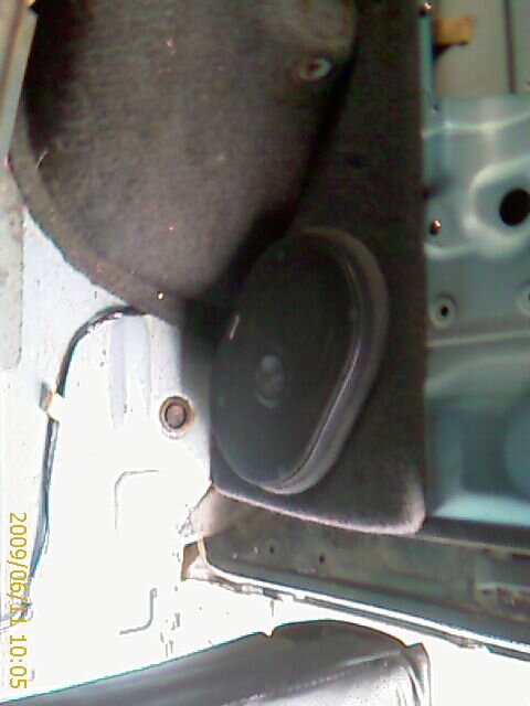

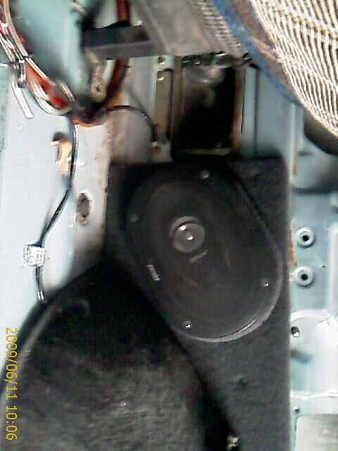

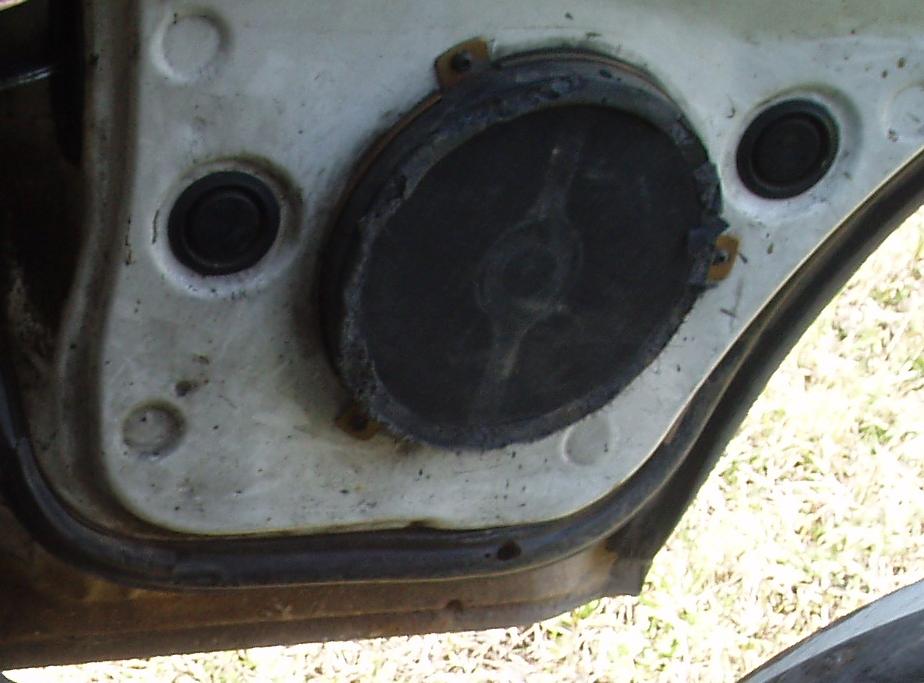

White679 Опубликовано 10 июня, 2009 Жалоба Опубликовано 10 июня, 2009 поскольку у меня грузовая машина, задние динамики ставить было некуда, в итоге было сделано отверстие внизу двери под динамик 17см, поклеена шумка изнутри на наружнюю часть двери, и поставлены динамики инфинити голд. подиумов никаких не делал, и так немного места подумал ногами запинают) голова митсубиси квадро с галанта "американца", передние динамики в штатных местах Фонокар 10 см. еще на пассажирской своей ставил динамики Хеликс 16 см назад, в штатные места, под пластик(резал только железку под динамик), подбирал по глубине чтобы не резать пластик как раз. ставил 3 саба Блаупункт 10", 10", 12" между средним и задним рядом сидений, усилители (тоже Блау, 3 шт) прикрепил за передним пассажирским сиденьем (оно у меня сдвоенное, спинка большая) вертикально. Цитата

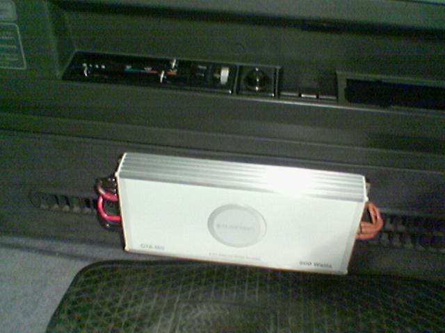

D.E.M.O.N Опубликовано 10 июня, 2009 Жалоба Опубликовано 10 июня, 2009 у меня вот так усилитель стоит под передним диваном Цитата

Ragnit Опубликовано 19 июля, 2010 Жалоба Опубликовано 19 июля, 2010 Вчера наконец-то установил новую аудиосистему в машину. Голова Alpine CDE 112R встала в штатное место через переходную рамку 1din, двухкомпонентная акустика DLS-R6: пищалки на стойки лобового стекла (примерно 10-15 см от торпеды), динамики на проставочные кольца в боковые двери на уровне щиколоток, усилок DLS-MA41 встал под среднее сидение, сабуфер JBL GT5-10 будет за спинкой водителя (ящик пока еще не готов). Два канала усилка идут на фронт, а еще два мостом на саб. Задние штатные колонки заменил на двухполосные коаксиальные Hertz. Вчера же провел первый пуск и испытания. Должен сказать, что даже без саба я просто ... нет слов. Судя потому, что жена с утра со мной не разговаривает, испытания прошли успешно. Сразу оговорюсь, что устанавливал не сам, помогали знакомые ребята из студии установки. Да, еще, забыл написать, что проведена была аудиоподготовка передних дверей и обшивки в районе задних штатных колонок. Цитата
