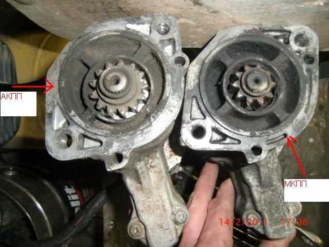

ruslan Опубликовано 16 февраля, 2011 Жалоба Опубликовано 16 февраля, 2011 кстати на КПП лучше ставить с Автомата-они мощнее, отличаются корпусом редуктора(смещена ось выходного вала стартера) и шестеренкой (она больше)у меня на механике стоит на обоих машинах-радует!!! вот внешняя разница- и при стартере с АКПП мотор заводился с первого тыка(первый момент сжатия компресии) у него сдохла катушка втягиваюший, и я просто поменял на свой родной с МКПП, и он крутит ДВС 2,3 раза сжатия компресии надо опять лесть , и просто перекинуть катушку втягиваюший, потому как мне такой расклад неустраивает ! Цитата

maximka Опубликовано 17 февраля, 2011 Жалоба Опубликовано 17 февраля, 2011 вот внешняя разница- и при стартере с АКПП мотор заводился с первого тыка(первый момент сжатия компресии) у него сдохла катушка втягиваюший, и я просто поменял на свой родной с МКПП, и он крутит ДВС 2,3 раза сжатия компресии надо опять лесть , и просто перекинуть катушку втягиваюший, потому как мне такой расклад неустраивает ! тоесть я смогу свободно поставить с АКП на мкп стартер без каких либо пределок? У меня стартер с АКП лежит, но там шестеренка как и на фото - больше, вот я думал что не влезет. Цитата

ruslan Опубликовано 17 февраля, 2011 Жалоба Опубликовано 17 февраля, 2011 тоесть я смогу свободно поставить с АКП на мкп стартер без каких либо пределок? У меня стартер с АКП лежит, но там шестеренка как и на фото - больше, вот я думал что не влезет. В лёгкую ! Тоже надо лесть менять, ато эти проскоки меня бесят Цитата

ruslan Опубликовано 24 февраля, 2011 Жалоба Опубликовано 24 февраля, 2011 Поменял стартер(с АКПП), вообще "песня" заводится с первого сжатия, при темп -23 Цитата
