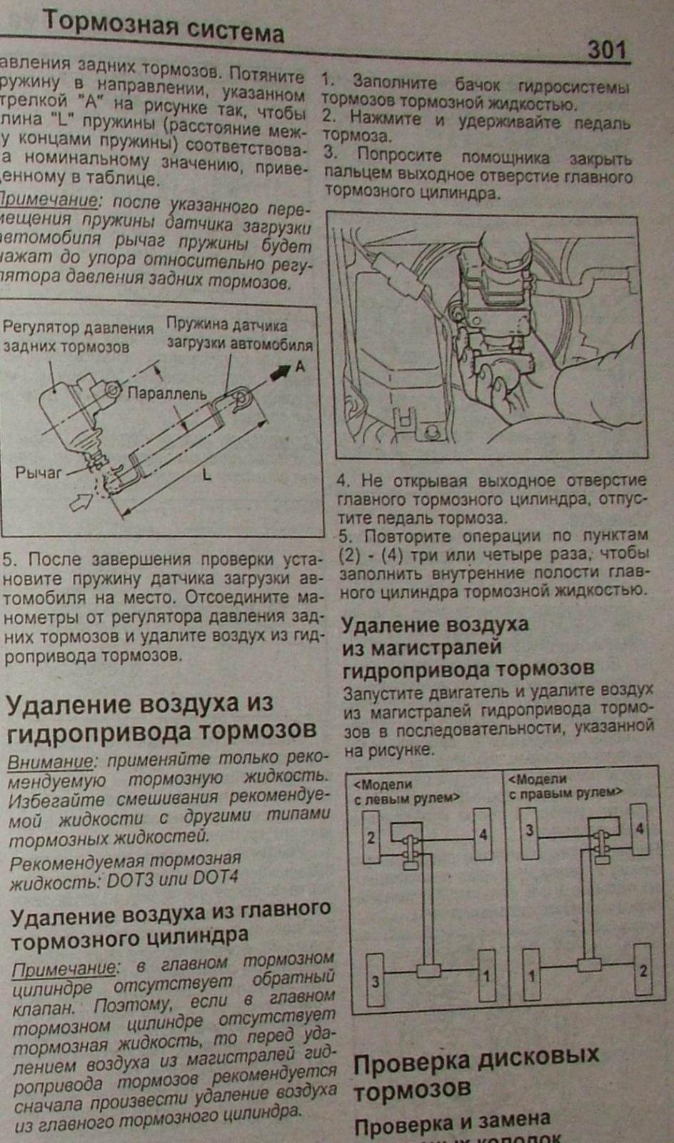

serjik008 Опубликовано 22 февраля, 2012 Жалоба Опубликовано 22 февраля, 2012 (изменено) господа-товарищи, кто прокачивал гтц на Булке, подскажите как это правильно делать? прям как в букваре написано, или есть какие-то нюансы? в букваре написано: заткните пальцем выходное отверстие, а на кртинке я разглядел ажно 4 закткнутых отверстия) причём по факту их только два, и, как выяснилось, оба выходные (передний и задний контуры, как я понмаю?). Изменено 22 февраля, 2012 пользователем serjik008 Цитата
Shadow from St.Peterburg Опубликовано 22 февраля, 2012 Жалоба Опубликовано 22 февраля, 2012 @serjik008, выходных отверстий три. Переднее левое, переднее правое и задний контур. Задний контур раздваивается тройником на заднем мосту после колдуна. Цитата

serjik008 Опубликовано 24 февраля, 2012 Жалоба Опубликовано 24 февраля, 2012 не, у меня точно два. могу сфоткать. Цитата
Denikin Опубликовано 25 февраля, 2012 Жалоба Опубликовано 25 февраля, 2012 хм))) у тебя наверно абс стоит)))) у меня выфходных 4) контуры на них по диагонали) один контур отказал и машина стало по диагонали тормозить)пришлось трубки местами поменять и теперь передние тормозят только(это временно) гтц уже купил) осталось ещё некоторые заморочки исправить чтоб его ставить) Цитата
serjik008 Опубликовано 25 февраля, 2012 Жалоба Опубликовано 25 февраля, 2012 да-да-да! у меня абс! @Denikin, скажи, а тебе приходилось прокачивать гтц? Цитата
Denikin Опубликовано 25 февраля, 2012 Жалоба Опубликовано 25 февраля, 2012 @serjik008,у меня нет абс) с ним не приходилось) а так да))) зажимал как на ресунки пальцами) а отец качал) делал всё по букварю))) теперь правдп unw накрылся но из за моей холатности) что не стоит делать если вышел из строя суппорт или порвался шланг: глушить выхода на unw) так как после этого выходит из строя контур весь - рвуться манжеты))) Цитата
serjik008 Опубликовано 27 февраля, 2012 Жалоба Опубликовано 27 февраля, 2012 @Denikin, спасибо! ну хоть кто-то внёс ясность... остальные видимо прокачкой гтц не заморачивались (или партизаны ) не думаю, что с абс и без абс сильно отличается прокачка гтц. просто я при прокачке магистралей прозевал уровень в бачке и гтц хапнул воздуха (проявлялось это тем, что при прокаченых загерметизированных контурах, при многократном нажатии на педаль поршни суппортов стояли на месте). прокачал гтц как по книжке. по началу вроде явно воздух выходил, по потом просто бурлящая тормозуха (видимо турбулентность там повышенная ). после всего этого действа педаль стала заметно более мягкой (до этого была жёсткой что аж прям жесть). в принципе мне так даже больше нравится. тормозит хорошо (на 70км/ч срывал в юз на сухом асфальте при отключенном абс). т.ч. заморачиваться дальше не буду. Цитата
