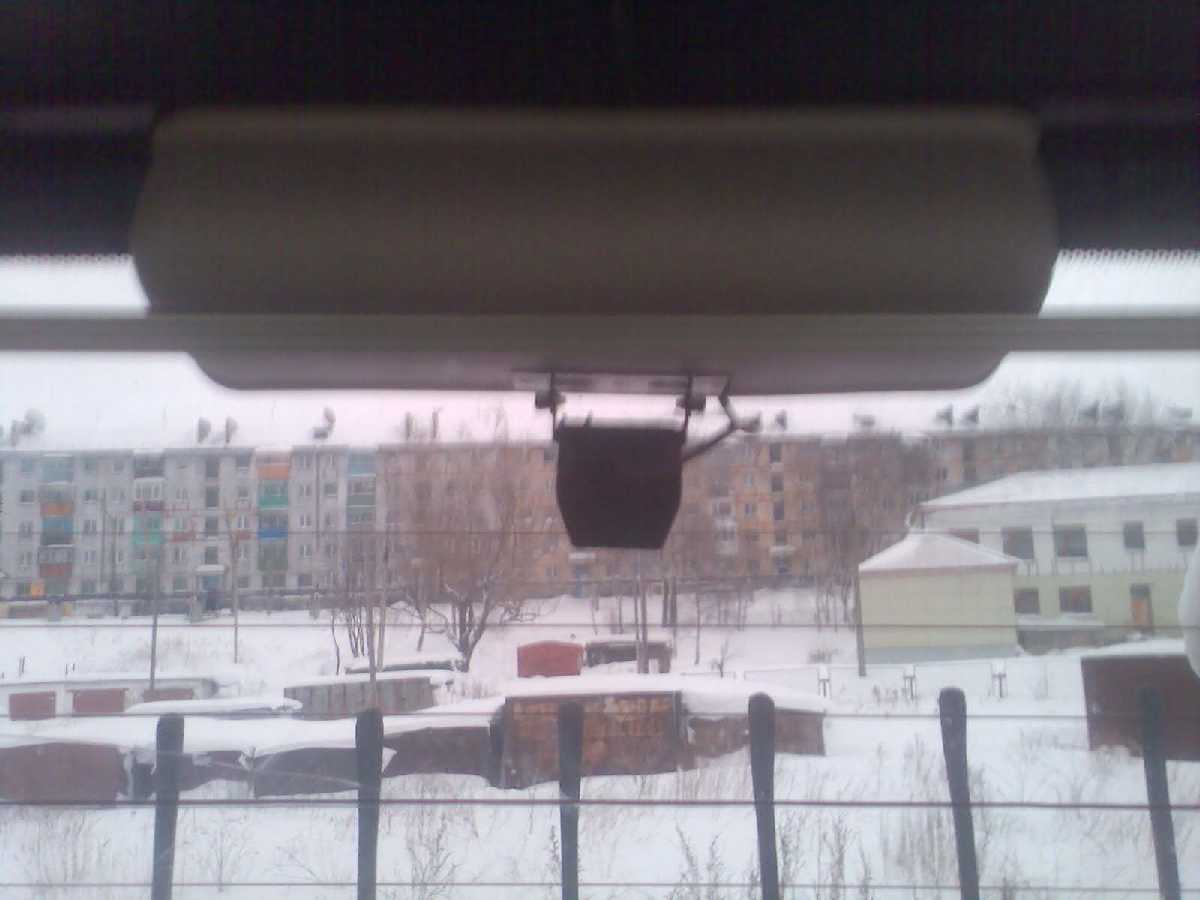

katorga Опубликовано 18 февраля, 2009 Жалоба Опубликовано 18 февраля, 2009 Поставил я камеру. Инсталяция заняла часа четыре. Основное время занимает прокладка кабеля по салону. Прокладывал по крыше под резинку. Ещё раз убедился в скурпулезности японцев. До такой степени всё подгнано, что 2мм кабель бортировал под обшивку крыши как колесо. Двумя плоскими отвертками. Питание камеры подключил к лампочке заднего хода на задней двери, питание монитора (для автоматического переключения в режим AV к лампочке заднего хода в приборной панели. Значит выглядит всё вот так Честно скажу. Разочарован. Во-первых взял камеру с углом обзора 120 градусов. Мало! Во вторых у неё отсутствует фокусировка. Днем в солнечную погоду сигнал засвечивает. ISO регулировка есть автоматическая, но не айс. Ночью при IR подсветке обзор сужается до калейдоскопа. На фотке картинка в пасмурную погоду. Вроде терпимо. Когда тестил камеру дома, то картинка была цветная, а на мониторе в машине ЧБ, что в принципе не критично. Камера PAL, монитор тож. Цитата

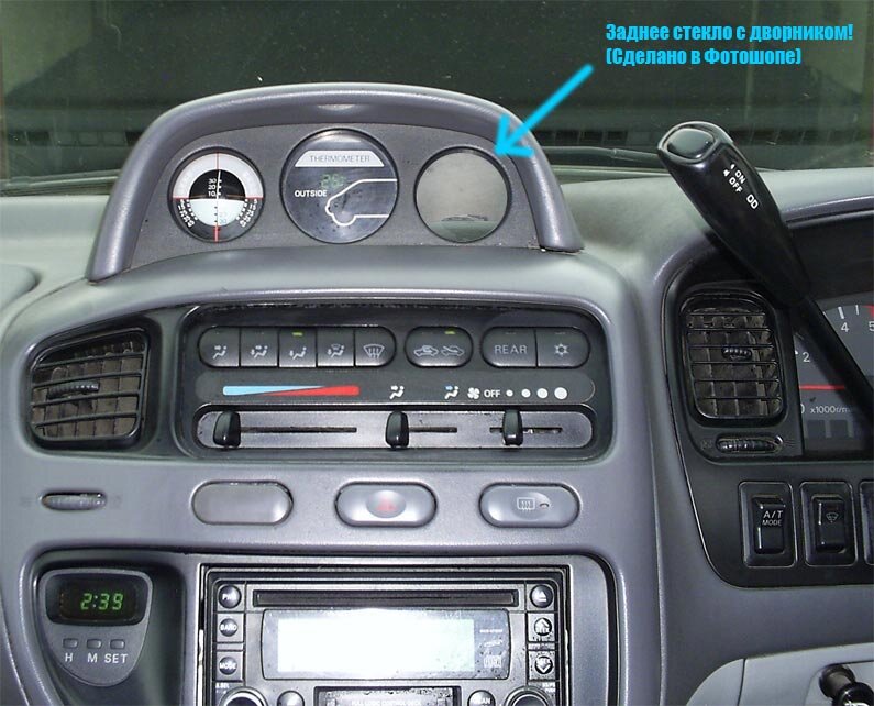

M397EB Опубликовано 26 июня, 2011 Жалоба Опубликовано 26 июня, 2011 А что, если такой вариант сделать: Цветной монитор подключить можно хоть обгонную камеру хоть заднего вида! А воткнуть можно скажем вот так: Цитата

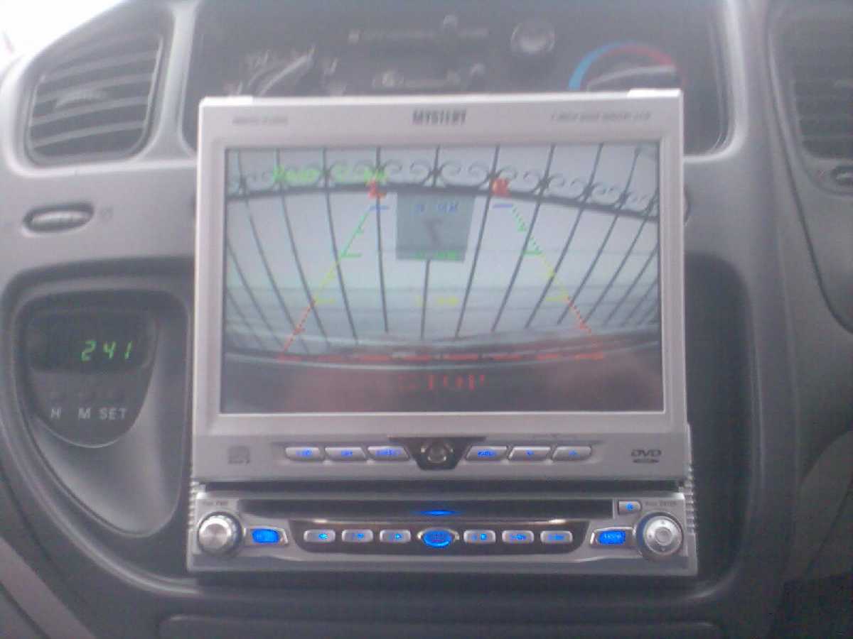

Sigmus Опубликовано 19 сентября, 2011 Жалоба Опубликовано 19 сентября, 2011 (изменено) Вот и мои "пять копеек". Пользуюсь обгонной камерой на DELICe с 1997г. Когда взял первую DELICA P25W 1990г/в. в 1996г. Вот вид на мониторе с задней камеры. А это обгонная камера. Сравните изображение на мониторе и то что вижу я, найдите 10 отличий. Никакой перископ не идет в сравнение. И тем более ни в коем случае нельзя ставить монитор в левую сторону в зону левого зеркала заднего вида,если не хотите иметь неприятности. Очень легко перепутать изображение в зеркале заднего вида с видом с обгонной камеры. Поверьте моему опыту эксплуатации праворуких машин, с 1992г. Изменено 20 сентября, 2011 пользователем Sigmus Цитата
