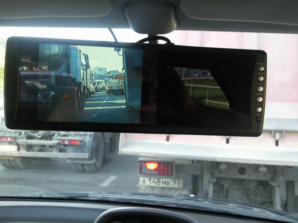

Вообщем только что с почты! Камера пришла. Я ее уже поставил и потестил!)))
Вообщем камера вот такая:
Sony
Features:
Image Sensor 1/4” Color CMOS Chipset
Number of Pixels NTSC:510(H) X 492(V)/PAL:500(H)X582(V)
Resolution 420 TV Lines
Minimum Illumination 0.1Lux/F1.2 (IR OFF), 0Lux (IR ON) S/N Ratio More than 48dB
Electronic Shutter 1/60 to 1/100,000 sec.
Lens 8mm
Scanning System 2:1 Interlace
Gamma Characteristic 0.45
Gain Control Auto
White Balance Auto
Video Output 1.0Vp-p, 75 ohm
Power Consumption 12V DC
Монитор вот такой:
LCD size: 4 inch
Resolution: 480H*240V
Visible Area: 72 x 55 mm
Connectors: RCA Female*2 + 2.1*5.5mm DC Jack
Power Supply: DC 12V
Dimensions: 103mm (L)*69mm (W) *14mm (H)
Вот, что я вижу, сидя за рулем
Вот, что видно на экране
А вот если снимать с того же положения где стоит камера
Цена вопроса:
Передняя камера: 1000р
Задняя камера: 800р
Монитор: 1000р
Монитор всегда показывает обгонную камеру. Как только включаешь заднюю скорость - картинка переключается на заднюю камеру.
Я доволен! Уже успел проехаться по шоссе - красота!)))
З.Ы. Если кому-то надо 16мм фокусное, то отдельно линза стоит 260р, устанавливается за 1 минуту)
