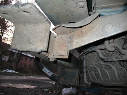

BobbyJR Опубликовано 2 января, 2010 Жалоба Опубликовано 2 января, 2010 вот и фото.. общий вил и крепление.. думаю дополнить доп креплениями в прикрепив в боковые отверстия и к раме.. в районе рессоры. Цитата
Пелетон Опубликовано 4 января, 2010 Жалоба Опубликовано 4 января, 2010 BobbyJR Если креплениями служат места крепления задней дуги, то рекомендую усилить конструкцию растяжками к лонжеронам, я в прошлом году уже имел опыт повреждения этой балки и сделал жесткости крепящиеся к лонжеронам. Цитата
BobbyJR Опубликовано 13 января, 2010 Жалоба Опубликовано 13 января, 2010 Данила Викторович я тоже хочу сделать усиление но ума не приложу как... если есть возможность сделать фото и выложить.. буду очень признателен.. спасибо заранее.. Цитата
Пелетон Опубликовано 22 января, 2010 Жалоба Опубликовано 22 января, 2010 Как будет свободное время и яма сделаю, но это видимо не скоро будет(( Цитата

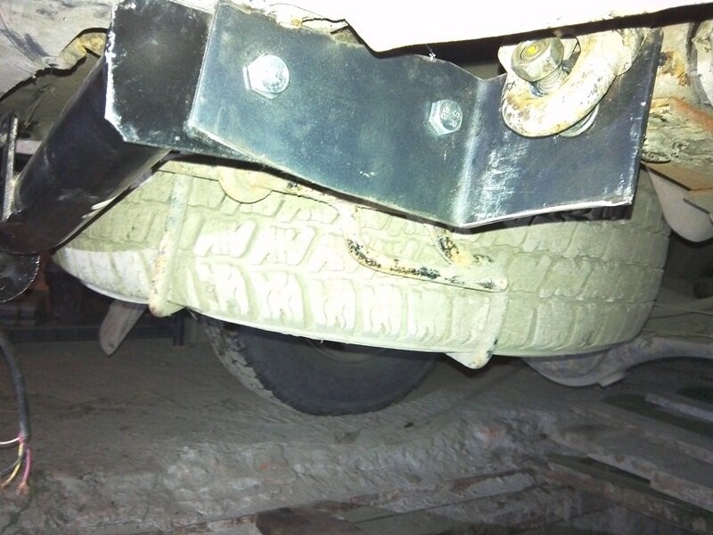

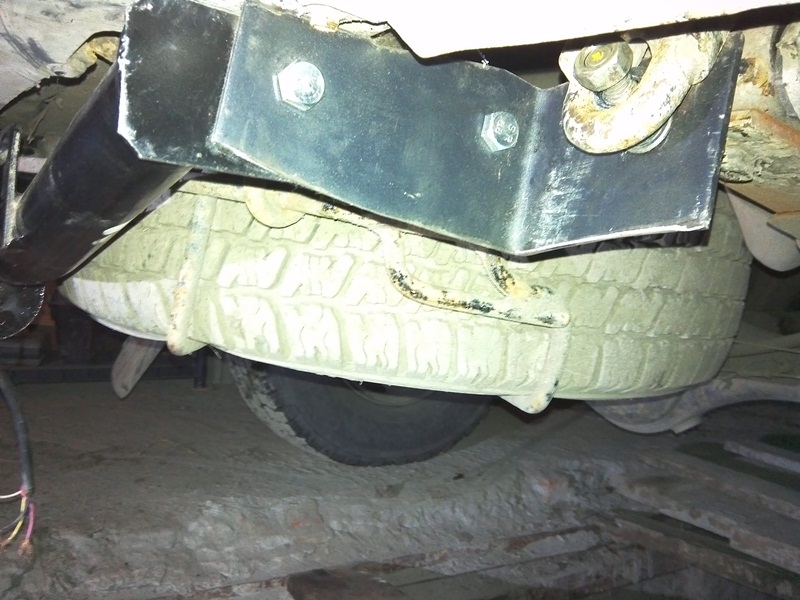

kva Опубликовано 22 сентября, 2013 Жалоба Опубликовано 22 сентября, 2013 (изменено) Я тоже замутил правда намучался аж 3, дня купил на автосервисе за штуку фаркоп от калины вроде а может еще от чегото при примерке крайние полосы почти под крепления трубы -обрадовался!!! но,самое печальное что нижние болты на креплениях штатной трубы просто срезались и высверловка ничего не дала,тк там между тонкими листами кузавщины вварена пластинка или шайбочка с резьбой ,вообщем от попыток чтото туда вкрутить отказался ,зарепил потом только верхними для самоуспокоения ,но удача в том что у меня две штатные буксировочные петли ,уголок болгарка и дрель сделали свое дело вроде стоит крепко. Вот несколько фоток в процесе подгонки.Впринципе более 500кг таскать не собираюсь,для мотолодки прицеп. Изменено 22 сентября, 2013 пользователем kva Цитата

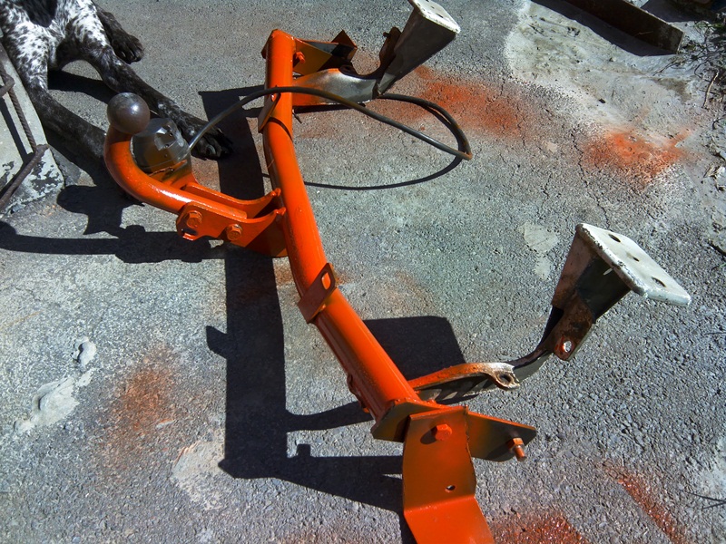

tema70rus Опубликовано 28 января, 2014 Жалоба Опубликовано 28 января, 2014 Вот, наконец-то и у меня руки дошли до фаркопа. Вкратце опишу процесс изготовления: отрезав родную тонкостенную трубу, к родным кронштейнам приварил толстостенную квадратную трубу (толщина стенки 3 мм), которую я отрезал от рамы Портера. Квадрат для самого "вставыша" я отрезал от какого-то японского фаркопа от субару (внутренний размер 40х40). И врезал его в новый "причал", усилил косынками. При сварке причал покоробило - пресс помог вернуть его в ровное состояние. На субарёвском фаркопе была классная розетка фирмы Които, но как я понял отечественные прицепы с другим штекером.......жаль.... Есть у меня подозрение, что родного крепления к кузову будет недостаточно. Появилась у меня идея: добавить на причал ещё два продольных кронштейна и прикрутить их к лонжеронам в то место, где раньше у меня было крепление стабилизатора (бушингов), там и резьбы есть. На этом пока всё остановилось, свободного времени не много. Вот и хотел бы услышать мнение соратников по поводу дополнительных кронштейнов и проделанной работы в целом. Кто-нибудь в курсе, может бывают какие-нибудь переходники для японских розеток? А то прицепа своего нет, планирую брать взаймы у друзей. Немного фоток Цитата
михалыч алт Опубликовано 28 января, 2014 Жалоба Опубликовано 28 января, 2014 Слабоватое крепление фаркопа однако. К лонжеронам крепить нуна. Цитата
АлексТом Опубликовано 29 января, 2014 Жалоба Опубликовано 29 января, 2014 (изменено) Привет зёма! Оч культурна делашь! Если для прицепа то нормалёк, а ежли для потягушек или джечить - маловата будет. Я так думаю... со временем сам узнаешь))) Изменено 30 января, 2014 пользователем АлексТом Цитата
Горыныч Опубликовано 31 января, 2014 Жалоба Опубликовано 31 января, 2014 Усиливать надо обязательно, иначе растрескается от знакопеременных нагрузок бампер задний. Придется варить, у меня так и получилось! Цитата
дедушка Опубликовано 1 февраля, 2014 Жалоба Опубликовано 1 февраля, 2014 tema70RUS тебе дело говорят, усиливать надо. Ведь советуют те, кто это на своей ж... испробовал. Раза два, может, прицеп и стаскаешь, а потом придется варить дверную нишу внизу. Металл там тонкий, муторное это занятие. Цитата
