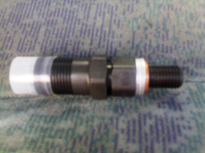

Эд Опубликовано 10 апреля, 2008 Жалоба Опубликовано 10 апреля, 2008 Позновато конечно, но выложу фотки, на них номера деталей... Выяснил эти форсы подходят и для 4М40 и для 4Д56... Брал как всегда в мегадизеле... Фирма производитель DELFI (LUCAS) Сначала шайбы (брал на всякий случай) Цитата
Эд Опубликовано 10 апреля, 2008 Жалоба Опубликовано 10 апреля, 2008 Упаковка форсунок, шайбы в комплекте... Ну и сама форсунка... Цитата

Эд Опубликовано 14 апреля, 2008 Жалоба Опубликовано 14 апреля, 2008 Девяткин сказал: Я тоже купил как то корейские с уверенностью что они ни чем ни хуже в итоге через 3-4 месяца выкинул так что тут лотерея как повезет вот мне не повезло Мож левак подсунули китайский? Я уже тут всем знакомым комплектов 20 привез из москвы, уже 2 года как кто на первых гоняют, ни у кого проблем нет... DELFI (LUCAS) это тот же бош, просто корейцы завод выкупили, поставляется на все конвееры Хундая, КИА и не только, так что качество должно быть нормальным... Цитата
