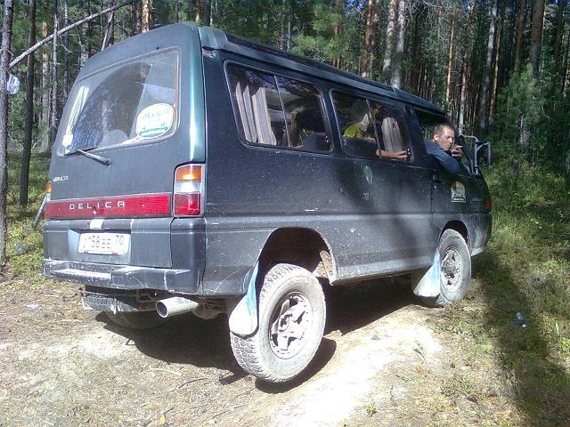

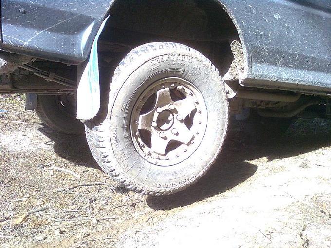

прапор Опубликовано 15 августа, 2011 Жалоба Поделиться Опубликовано 15 августа, 2011 (изменено) вот наглядно: совершенно исправный лсд мост, проверял по книге. При попытке тронуться на 2вд машина даже не качнулась ни в перёд, ни назад. Бесполезная приблуда, как только финансами поправлюсь после капремонта движка, буду пытаться заменить на полноценную блокировку. Изменено 15 августа, 2011 пользователем прапор Цитата Ссылка на комментарий Поделиться на другие сайты Поделиться

sezamco Опубликовано 16 августа, 2011 Жалоба Поделиться Опубликовано 16 августа, 2011 вот наглядно: совершенно исправный лсд мост, проверял по книге. При попытке тронуться на 2вд машина даже не качнулась ни в перёд, ни назад. Бесполезная приблуда, как только финансами поправлюсь после капремонта движка, буду пытаться заменить на полноценную блокировку. Дорабатывал ЛСД мост у умельцев-рукодельников. После доработки авто в такой же раскоряченной позиции, с распертыми передними колесами, задним нагруженным колесом буксовало по асфальту!!! Кстати, ЛСД мостом, оказывается, нужно уметь пользоваться. В подобной ситуации простое нажатие на газ ни к чему ни приведет. ЛСД нужно заблокировать, т.е. подтянуть ручник, поддать газку, и резко ручник сбросить. Цитата Ссылка на комментарий Поделиться на другие сайты Поделиться

sezamco Опубликовано 16 августа, 2011 Жалоба Поделиться Опубликовано 16 августа, 2011 Не вдаваясь в подробности, именно так мне объясняли мастера. Во всяком случае, я своими глазами видел, как колесо с начала стояло на асфальте, второе при этом крутилось в воздухе. После манипуляций с ручником и газом это колесо начало буксовать на асфальте. Цитата Ссылка на комментарий Поделиться на другие сайты Поделиться
прапор Опубликовано 16 августа, 2011 Жалоба Поделиться Опубликовано 16 августа, 2011 (изменено) Не вдаваясь в подробности, именно так мне объясняли мастера. Во всяком случае, я своими глазами видел, как колесо с начала стояло на асфальте, второе при этом крутилось в воздухе. После манипуляций с ручником и газом это колесо начало буксовать на асфальте. Совершенно верно, но лсд ни при чём. Зажав колодками барабаны и давая газу ты через диф более равномерно перераспределяеш усилия на оси. Кстати так можно сделать и на 4вд, только не ручником, а тормозом. Изменено 16 августа, 2011 пользователем прапор Цитата Ссылка на комментарий Поделиться на другие сайты Поделиться
sezamco Опубликовано 16 августа, 2011 Жалоба Поделиться Опубликовано 16 августа, 2011 (изменено) Совершенно верно, но лсд ни при чём. Зажав колодками барабаны и давая газу ты через диф более равномерно перераспределяеш усилия на оси. Кстати так можно сделать и на 4вд, только не ручником, а тормозом. Ну так почему-же тогда это "бесполезная приблуда"? Ручник-то сбрасывается, а колесо буксовать не перестает. Т.е. работает именно ЛСД. Изменено 16 августа, 2011 пользователем sezamco Цитата Ссылка на комментарий Поделиться на другие сайты Поделиться
