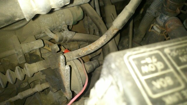

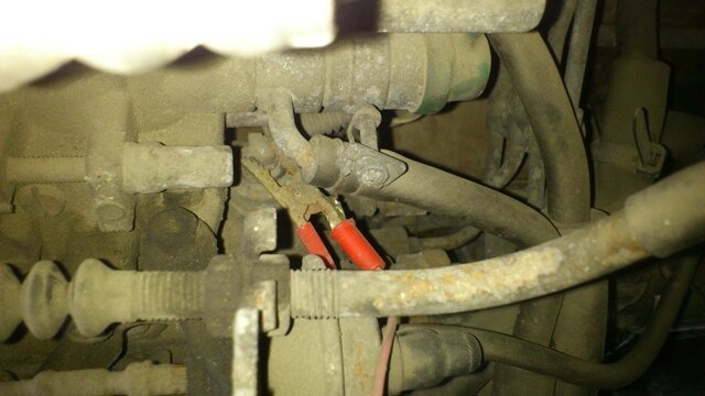

MVS Опубликовано 26 декабря, 2014 Жалоба Опубликовано 26 декабря, 2014 (изменено) Всем здрасте. У меня тоже плохо заводится на холодную. Когда тепло, то машина заводится нормально, а вот при похолодании или после долгого простоя заводится с бубном, а именно приходится крутить стартер, даже когда схватился двиг и при этом добавлять газу иначе дергается и глохнет, добавляя газу идет густой дым, но не черный (точнее сказать не могу, т.к. наблюдал выхлоп через зеркало заднего вида) с пол минуты поиграясь с педалью газа двиг начинает сам работать на холостых (порядка 700-800 оборотов, не зависимо от температуры ож). Звонил предыдущему хозяину, он сказал следующее: после простоя с месяц машина отказалась заводится и дизелист прикрепил какой-то провод на ТНВД. Если на этот провод подать +, то загорается вся приборка (как при положении ACC), но не зависимо от положения и даже от наличия ключа, а когда заводишь, то заводится нормально и без манипуляций с педалью газа. Вот фотки этого провода: Что это может быть и сильно ли критично? Изменено 26 декабря, 2014 пользователем MVS Цитата

Serge Опубликовано 26 декабря, 2014 Жалоба Опубликовано 26 декабря, 2014 Цитата ...фотки этого провода В том месте только клапан отсечки топлива. Пока на нем есть напряжение, он пускает к форсункам солярку. Видимо где-то косяк в проводке, если на клапан питание кинули напрямую. Цитата

MVS Опубликовано 27 декабря, 2014 Жалоба Опубликовано 27 декабря, 2014 Какие у меня свечи стоят, я не знаю, еще этим вопросом не задавался. @Олег Пермь, с этим проводом я сам не пойму, т.к. сегодня -10 пытался завести с подключенным проводом, в результате посадил аккумы и было такое ощущение, что топливо вообще не подается; отсоединил провод прикурил от теплого аккума и завел в догонку с подгазовкой. Ну и когда завелась, то дыму было много, толи черного, толи сизого (Солнце светило) пока немного не прогрелся двиг. Буду пробовать искать траблы в проводке до клапана. Цитата
