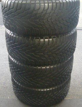

delicakiller Опубликовано 23 марта, 2010 Жалоба Опубликовано 23 марта, 2010 Данила, у мну есть резина 285 55 на 18 якогама авс, спортивное летнее, размерность примерно 33, остаток 8мм, лежат в комиссионке на руднева. и еще у мну есть комплект армированных тормозных шлангов на лифтовую булку, все шланги, даже те маленькие что идут по бокам на мосту. а по тормозам у тебя итак спереди тюнинговые тормоза. и ище мой новый тюнинг булка! Цитата
