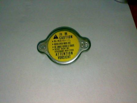

ЦАРЬ Опубликовано 24 марта, 2010 Автор Жалоба Опубликовано 24 марта, 2010 хз как её проверяют купил у Нины. доехал до базы. дай думаю позырю как там новая пробка поживает. и вот чего обнаружил. вообще непонятно. пробка закрыта, Нажимаю на шланг тот что от радиатора к бошке идет. дабы посмотреть не травит ли и т.п. и вот чего вижу. У каждой пробки есть такая желтая наклейка сверху. так вот эта наклейка вспучивается вверх, когда давиш на шланг. ниразу такого е видел. Это брак или новые технологии? Цитата
Traweller Опубликовано 24 марта, 2010 Жалоба Опубликовано 24 марта, 2010 Крышка с жёлто-оранжевой наклейкой??? Почём купил??? Цитата
Traweller Опубликовано 24 марта, 2010 Жалоба Опубликовано 24 марта, 2010 А буквы красные. Походу у меня такая же, надо бы потискать патрубок да посмотреть. Цитата

N181 Опубликовано 24 марта, 2010 Жалоба Опубликовано 24 марта, 2010 Это брак или новые технологии? это брак Цитата

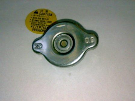

ЦАРЬ Опубликовано 25 марта, 2010 Автор Жалоба Опубликовано 25 марта, 2010 нифига это не брак. это типо аварийного клапана. когда пучить начинает по тяжолой , эту наклейку просто рвет и все. выяснил это путем удаления аналогичной наклейки с японской пробки (своей старой) , там под наклейкой тоже отверстие, просто её не пучит по причине того что материал наклейки более плотный. Утром проверять работоспособность пробки не стал, ибо холодно. проверю днем Цитата

ЦАРЬ Опубликовано 26 марта, 2010 Автор Жалоба Опубликовано 26 марта, 2010 ну еммае. сфотатьчто ли и выложить. да лень , ибо на рабочем компе дрова от тилипона не установленны. по мне так эо клапан (с наклейкой)на случай отказа клапана который в расширительный выбрасывает, что бы чениить не порвало . люди добрый рассудите спор есть ли клапан под наклейокй или нет? Цитата
vol Опубликовано 26 марта, 2010 Жалоба Опубликовано 26 марта, 2010 ЦАРЬ то же думаю , что под наклейкой аварийный клапан. Читал где-то даже...Еще читал, что на наклейке мелкий дырдочки есть, видимо чтоб не вздувалась... Посмотри свою старую внимательно на предмет дырдочек. Цитата

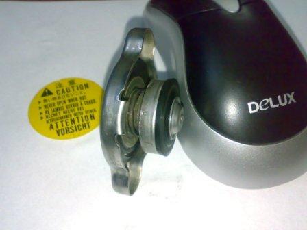

N181 Опубликовано 26 марта, 2010 Жалоба Опубликовано 26 марта, 2010 -этикетка ОРИГИНАЛ -крепление потрохов(клапанов) к внешней части крышки,должно быть герметичным -видно оба клапана Цитата
