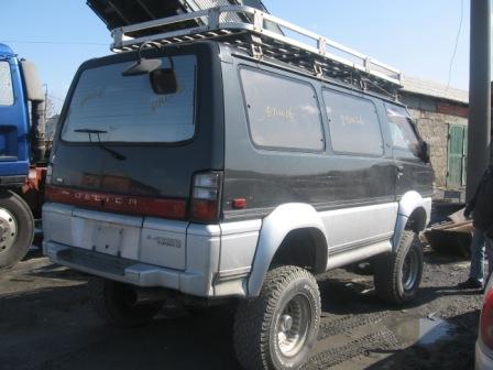

Сергей_71 Опубликовано 24 марта, 2010 Жалоба Опубликовано 24 марта, 2010 Порылся в инете и нашел лифт на кирпичь. Есть два варианта 2 и 3 дюйма. Цена 1500 и 1700 дол. с доставкой до дома.Инвойс занижают для таможно( брал у них лифт на Витару) Я ими не торгую просто говорю что сказали Тайцы. Есть еще фото Цитата

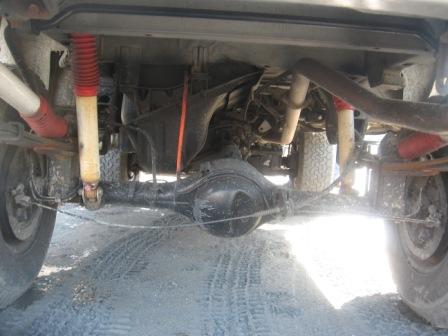

Demiurge Опубликовано 24 марта, 2010 Жалоба Опубликовано 24 марта, 2010 Хорошая тема. Только не очень понял некоторые вещи. Что это за 8 бочонков и что за длинная черная кочерга )) Бочонки типа под шаровую, а кочерга - торсион? В общем, с передом не очень понятно. А сзади все четко сделано. Цитата
Сергей_71 Опубликовано 24 марта, 2010 Автор Жалоба Опубликовано 24 марта, 2010 Хорошая тема. Только не очень понял некоторые вещи. Что это за 8 бочонков и что за длинная черная кочерга )) Бочонки типа под шаровую, а кочерга - торсион? В общем, с передом не очень понятно. А сзади все четко сделано. ТЫ меня извини, но все еще не перевел за лифт((( попробую завтра, правда я уже очень давно Тебе обещаю, но попробую Еще есть шноркели, но они 15000 руб с доставкой Цитата
Demiurge Опубликовано 24 марта, 2010 Жалоба Опубликовано 24 марта, 2010 Про лифт - ок значит судьба пока такая ) Так это фотки как сзади сделано. А там и так все ясно. Вот спереди интересно. А шноркели как выглядят? Может ты ссылку на ресурс кинешь? 1 Цитата
Sky Опубликовано 24 марта, 2010 Жалоба Опубликовано 24 марта, 2010 Более чем уверен что чёрная кочерга это удлинитель рулевого вала. Цитата
Demiurge Опубликовано 24 марта, 2010 Жалоба Опубликовано 24 марта, 2010 Sky, если подрамник не отрывается, то там нечего удлинять. Цитата
Сергей_71 Опубликовано 24 марта, 2010 Автор Жалоба Опубликовано 24 марта, 2010 Про лифт - ок значит судьба пока такая ) Так это фотки как сзади сделано. А там и так все ясно. Вот спереди интересно. А шноркели как выглядят? Может ты ссылку на ресурс кинешь? На фото машина со шноркелем, они сволочи на их сайте только сузуки. Указанная цена с учетм посредников, ну не знаю я изыков(((( Более чем уверен что чёрная кочерга это удлинитель рулевого вала. Я тоже так думаю Sky, если подрамник не отрывается, то там нечего удлинять. так Вроде подрамник отрывают, судя по фото Цитата

ruslan Опубликовано 24 марта, 2010 Жалоба Опубликовано 24 марта, 2010 Бочонки типа под шаровую помоему там под шаровою вообще нет ничего, а ставить такие "болончики" боязно, и глупо, Цитата
Сергей_71 Опубликовано 24 марта, 2010 Автор Жалоба Опубликовано 24 марта, 2010 если эт цена вместе с колёсами, и с шноркелям, то я бы взял,+ устоновка... а плотить такие "бешеные бабки" за 4 аморика, уж круто бльно за 3000р "токарь дядя Толя" так замутит, что не отличить от японского тот комплект что Вы описали взял бы сам)))Но нормальные диски с резиной стоят уже почти эти деньги, ещё шиномонтаж и ещё ближе к 1700 дол. Но, мне больше по душе лифт комплекты проверенные временем и страной изготовителем машины. Сам все мечтаю о японском лифт комплекте на 4-6 дюймов. И его можно сделать но не буду. пока поживу с отечественным 2 дюймовым, а там видно будет. Оригинальный лифт(новый) стоит около 4000-5000 дол. с доставкой. нет их бу. Хотя тут на форуме предлагали за 30 000 руб., почти комплект. помоему там под шаровою вообще нет ничего, а ставить такие "болончики" боязно, и глупо, мне кажеться, что под шарувую ничего нет. Но есть удлинители шаровых, на фото где комплект в пакетеке лежат. Цитата
Kost Опубликовано 24 марта, 2010 Жалоба Опубликовано 24 марта, 2010 Я тоже говорю о полном комплекте естественно, без амортизаторов вообще дешево получается. А тут помимо неадекватной цены и нескольких действительно ценных деталей лежит только куча бочонков из дюраля. Надежность таких проставок невелика, могут просто сложиться. По комплекту: проставкиа под шаровую ИМХО лежат рядом с когергой посередине, маленькие черненькие. Как крепятся к шаровым - неизвестно. Цитата
Kost Опубликовано 24 марта, 2010 Жалоба Опубликовано 24 марта, 2010 Насчет оригинального японского лифта. Японцы тоже разные бывают, я целую кучу картинок уже насобирал. И некоторые их комплекты вообще выполнены неграмотно. Но есть и достойные экземпляры. Так что не нужно мечтать о "оригинальном японском". Такого не бывает. Mitsubishi не делает лифт-комплектов. Просто есть русские колхозники, а есть японские. Цитата

Сергей_71 Опубликовано 24 марта, 2010 Автор Жалоба Опубликовано 24 марта, 2010 (изменено) Насчет оригинального японского лифта. Японцы тоже разные бывают, я целую кучу картинок уже насобирал. И некоторые их комплекты вообще выполнены неграмотно. Но есть и достойные экземпляры. Так что не нужно мечтать о "оригинальном японском". Такого не бывает. Mitsubishi не делает лифт-комплектов. Просто есть русские колхозники, а есть японские. Я тоже собираю картинки)))Вот такой стоит 157 700 ихних(японских) денег, 4 дюйма И это только перед))) Изменено 24 марта, 2010 пользователем Сергей_71 Цитата
