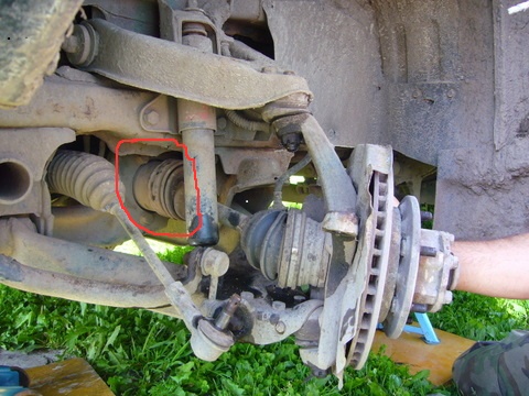

Менял пыльник на приводе внутренний и повредил сальник. подскажите номер сальника, размеры, может подходит от чего нибудь. и как его менять? нужен какой нибудь спец инструмент? всё делаю первый раз сам, помогите пожалуйста :blink:
http://www.exist.ru/price.aspx?pid=0C600DB6&sr=79 - вот он
http://www.japancats.ru/mitsubishi/Parts.aspx?ModelId=56d0c3ce-417d-4f7c-9f25-a4223cb0213a&UnitId=E4B0000A - вот он на схеме
на приводе сальник ? откуда он там взялся ?
не на приводе а в мосту скорей шлицами шаркнул когда вставлял или вытаскивал.
