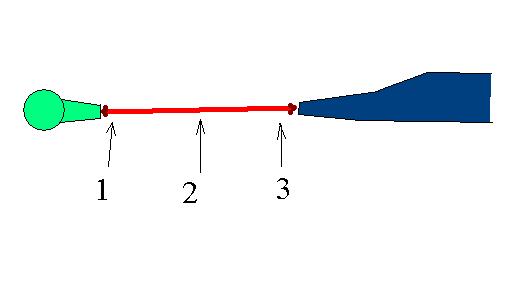

valday Опубликовано 5 апреля, 2010 Автор Жалоба Опубликовано 5 апреля, 2010 Да я этот хвостовик в самой раздатке дёргаю, а он нишиша не люфтит. А когда сам кардан в районе раздатки "испытываю", то он малост так болтается.. При вращении на скорости, в точке 2 кардан спокоен, в точках 1 и 3 идёт вибрация. В точке 2 образуется центр масс и он там не вибрирует. т.к. хвостовик моста точно без люфта и сами крестовины тоже, то остаётся только люфт в шлицевой части. Народ - меняйте вовремя крестовины, а то разрбьёт как у меня сейчас. Прошлый хозяин так вот доездился, мне теперь ремонт делать.. Помгите найти живой или новый хвостовик раздатки на задний мост Цитата
