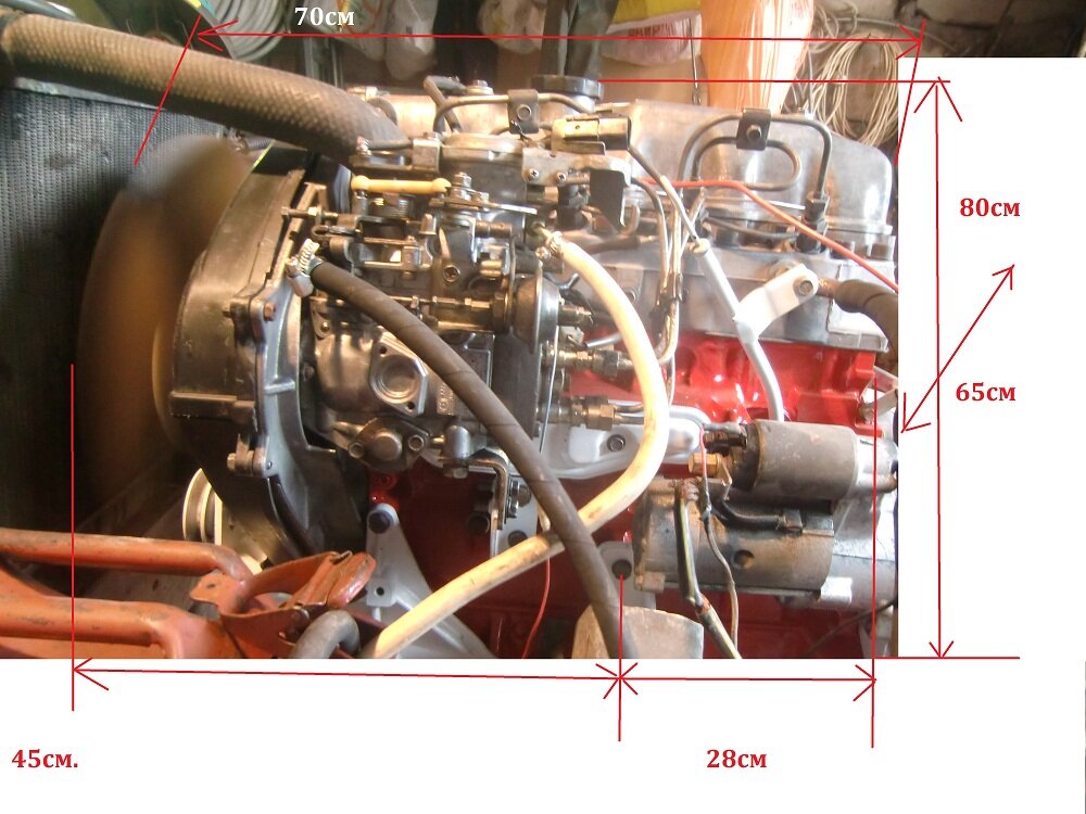

LeshaF Опубликовано 5 февраля, 2012 Жалоба Поделиться Опубликовано 5 февраля, 2012 Измерения и прикидки, и целый ряд проведенных мероприятий, позволяют сказать следующее. Двигатель 4М40, не эфэишный, однозначно и с нетяжелыми переделками устанавливается на кирпич. Родная АКПП кирпича по креплениям к 4М40 не подходит. Соответственно, надо ставить агрегат целиком, (Двигатель, коробка, раздатка). Требуется несложная переварка креплений подушек двигателя, подводов коммуникаций. Вискомуфту однозначно надо заменять на электровентилятор, 4М40 несколько длиннее, за счет удаления вискомуфты и вентилятора выигрываем необходимое расстояние до радиатора охлаждения. Все. Некоторую сложность составляет установка радиатора интеркулера - но про это была довольно толковая тема. Все остальное - крепление подушек акпп, кардан, тросы-тяги - несложная задача для умелых рук. Так что, у кого будет желание - смело приобретайте и ставте. Если я (а это просто вопрос выделения времени) займусь заменой двигателя, обязательно сделаю отчет. Цитата Ссылка на комментарий Поделиться на другие сайты Поделиться

LeshaF Опубликовано 6 февраля, 2012 Жалоба Поделиться Опубликовано 6 февраля, 2012 Длина двигателей 4D56 и 4М40 от крепления акпп по вискомуфту вентилятора одинакова - 68 см. Длина коробки с раздаткой булки - 130 см. (от точки крепления к двигателю по корпус хвостовика кардана раздатки). Длина коробки с раздаткой кирпича - 100 см. (от точки крепления к двигателю, по фланец). Разница в 30 см. Грустное: Кардан кирпича - 38 см. Остаток при установке 4М40 с акпп и раздаткой - 8 см. ШРУС? Один, имеется ввиду. Руслан! Тут лиж бы великий деликовский бог Мардук на это благословил! Кто там из гайцов будет смотреть что там стояло и что стоит! Цитата Ссылка на комментарий Поделиться на другие сайты Поделиться
ruslan Опубликовано 6 февраля, 2012 Жалоба Поделиться Опубликовано 6 февраля, 2012 (изменено) Вискомуфту однозначно надо заменять на электровентилятор, 4М40 несколько длиннее, за счет удаления вискомуфты и вентилятора выигрываем необходимое расстояние до радиатора охлаждения Длина двигателей 4D56 и 4М40 от крепления акпп по вискомуфту вентилятора одинакова - 68 см. вот здесь непонатно, разберитесь пожалуста, что небыло двухсловия!!! А что касается общей длинны, то... придётся корячить в данном случае родную коробку 4д56того ДВСа, к 4М40 мотору, но тогда я ещё попрошу пошукать с сцеплением, возможно ли будет срастить 4м40 с мкпп(именно, механическая коробка передач), переворив купола, срастив купол 4М40 мотора коробки, с 4д56 коробкой? И самое главное что интересует, это размеры корзины, и шлицивой первичного вала!!!, можно ли будет срастить это хозяиство, чтоб оставить маховик, корзину, и диск от4м40 мотора, а в эту корзину воткнуть первичный от 4д56 мотора??? Изменено 6 февраля, 2012 пользователем ruslan Цитата Ссылка на комментарий Поделиться на другие сайты Поделиться
